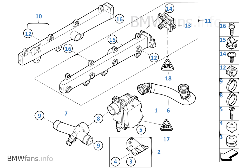

la piece 1 ferait defaut thomas? ou le capteur de pression 13
