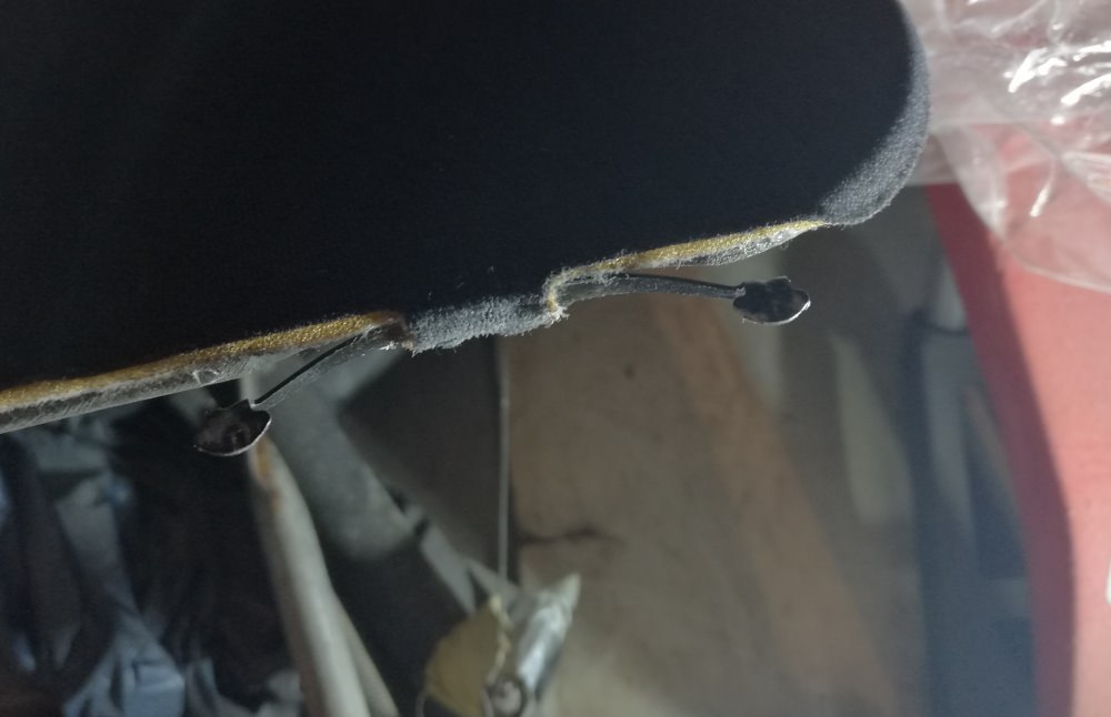

comment_917904
Bonjour,
La pièce 16 était cassé pour le toit ouvrant. Je souhaiterais avoir votre avis sur l'état de la pièce 17 car je n'ai pas trouvé de photo. Je pense qu'elle est en bonne état et complete.
Merci
