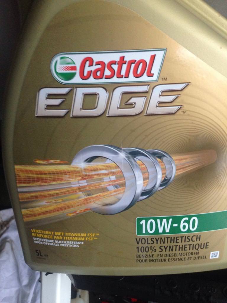

20 000km en 8100 X-Power 10W60, rien à redire.. plus économique que la Castrol pour une qualité qui n'a pas à rougir et une consommation moyenne d'huile de 0.4L/1000km.
Sinon j'ai mis ACL trimetal perso en coussinet et vis de bielle OEM neuves.

Pareil en castrol, l'autre jour arsouille de nuit avec ~15°, l'aiguille indiquait dans les 120°
