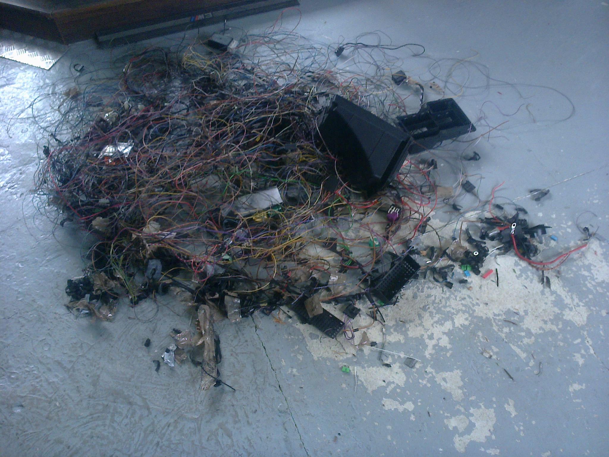

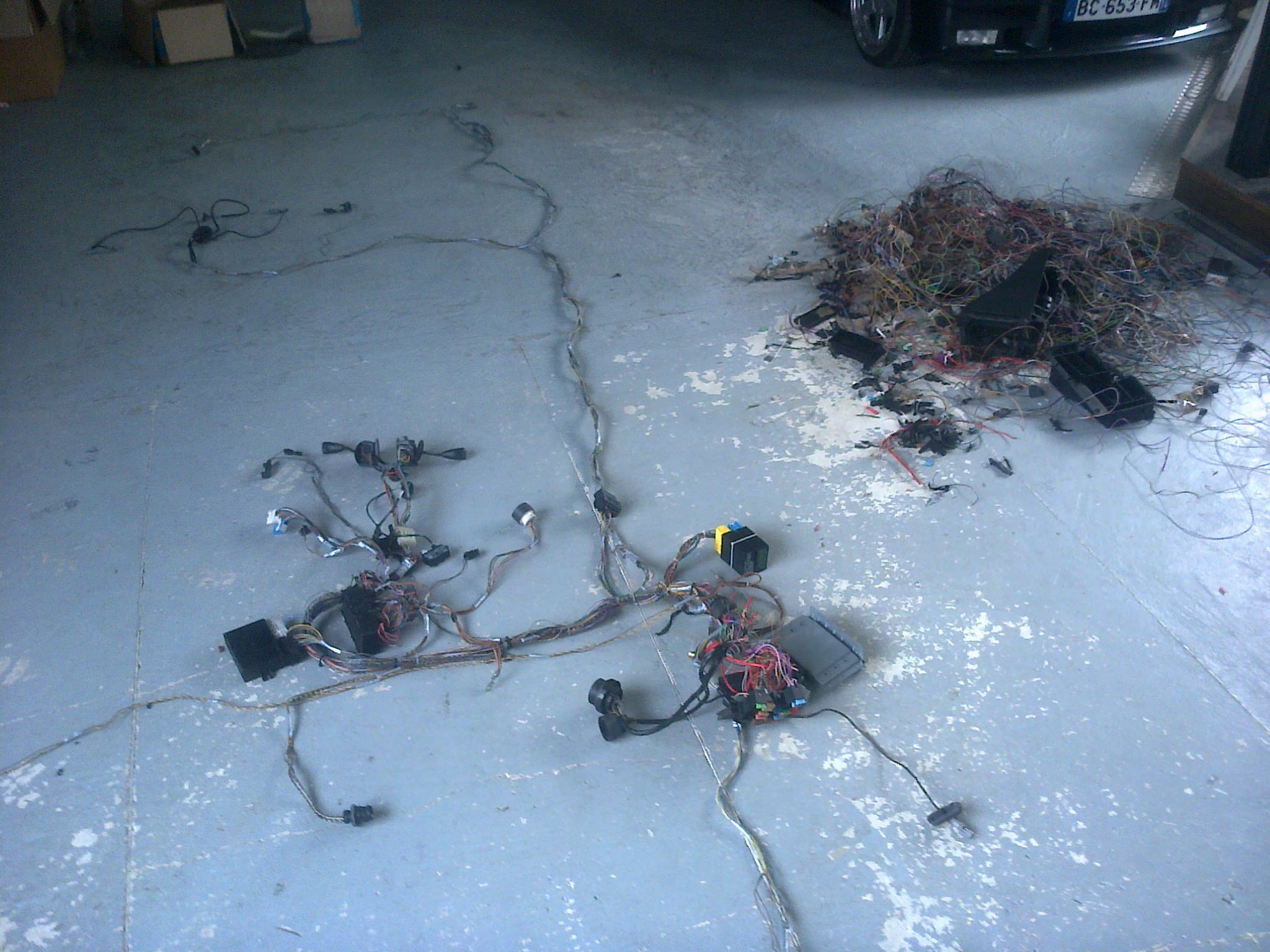

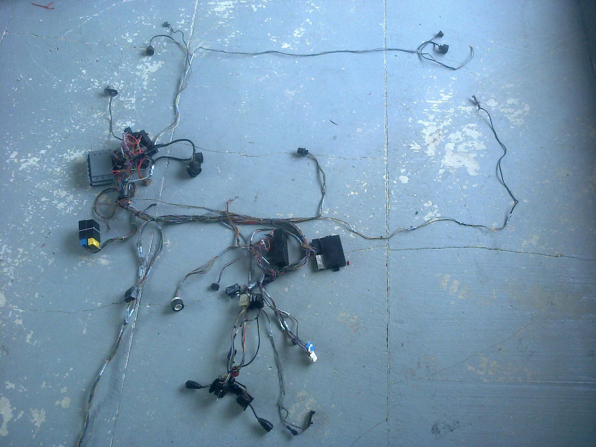

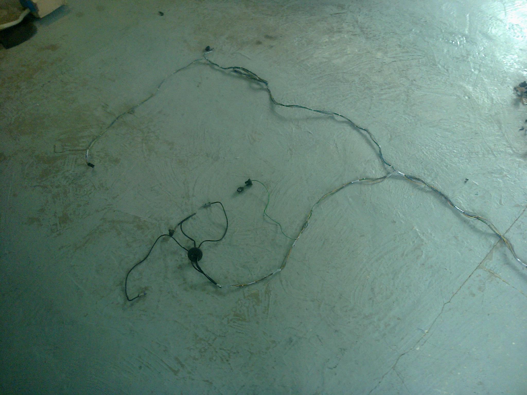

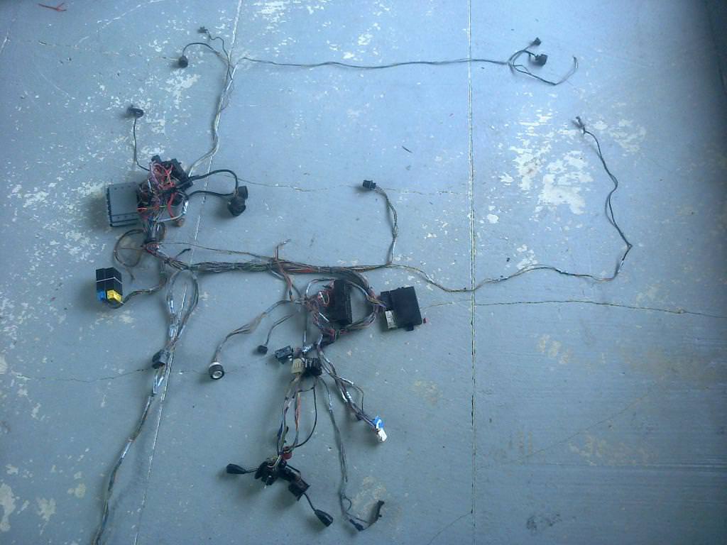

allégement d'un faisceau de m3 E36 berline ...et pour corser le tout RHD ...
elle avait en option : 4 vitres electrique , telephone , alarme , toit ouvrant , gros odb etc ...
nettoyage ( basculement en LHD ) et ...
reste :
les feux , l'abs , les clignotant et les essuies glace ...
la partie arrière pour les feux , la pompe a essence et les capteur abs
la partie avant , le poste de conduite , le boitier gérant les feux ,celui des essuies glace , l'EWS et et l'ABS, les reste de la boite à fusibles le faisceau des phares
et le rab :|:perenoel:

plus de 2/3 du poids enlevé ...
et encore ... je l'ai fait sans avoir la voiture dans l'atelier ... j'ai juste reçu le faisceau complet par la poste ...
si j'avais eu l'auto sous la main , je suis sur que l'on pouvais  gratter encore un peu en réduisant certaines longueurs de fils ...

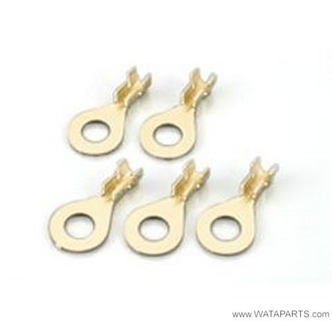

toutes les liaisons sont soudées sous gaine thermo , sous scotch là ou la gaine thermo n'est pas utilisable , les seules cosses sont les œillets de masse de se type :
elles sont serties et soudées à l’étain pour être sur que cela ne se décosse pas ...
