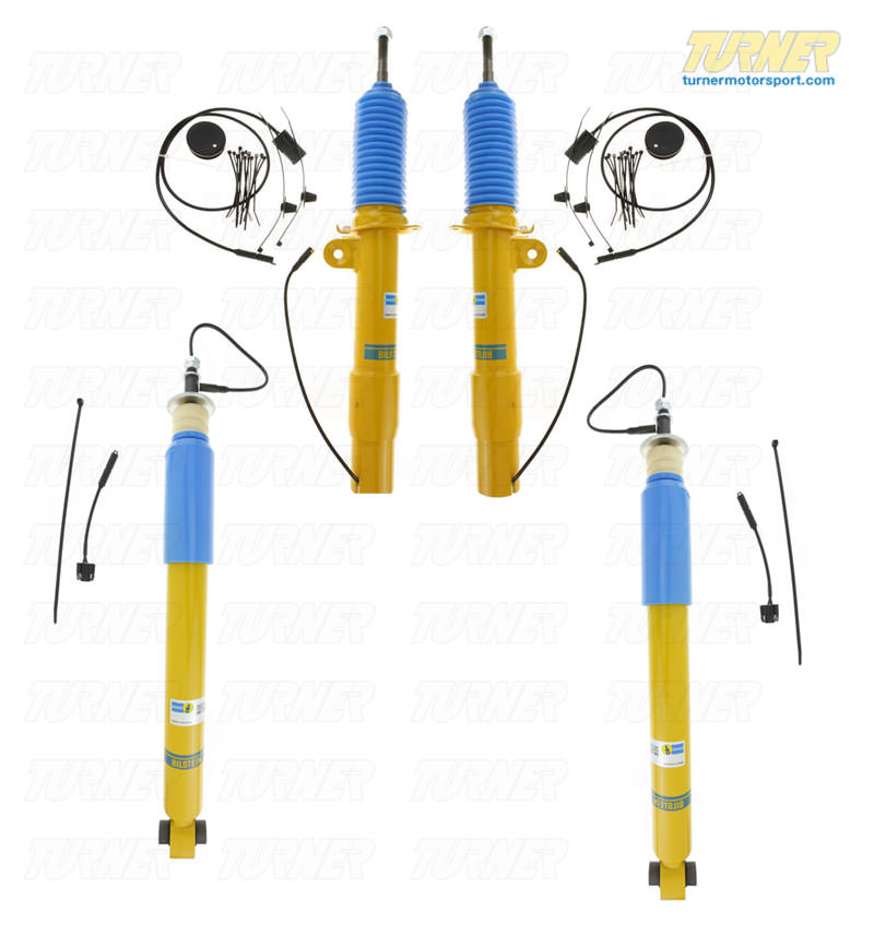

Il existe chez Bilstein, un kit d'amortisseur dédié spécialement aux M3 E9x équipées de l'EDC. Ces amortisseurs pilotés se branchent avec les prises en plug and play avec les prises de l'EDC, et peuvent être associés à des ressort courts.
http://www.turnermotorsport.com/p-182539-bilstein-heavy-duty-shocks-set-of-4-e90-e92-m3-with-edc.aspx

Au top les suspension qui travaille toujours avec l'EDC mais hors budget dommage, je cherche quelque chose de qualités sans chercher la perfection je l'utilise pas sur circuit et rare sont les moment ou j'arsouille dans des petites route je voudrait juste quelque chose plus efficace que l'origine tous en descendant l'auto ! Le kit de Benji ou les B12 que j'ai trouver devrait être pas mal ! De toute façon des amorto Bilstein seront toujours de qualités même en entrée de gamme ?
