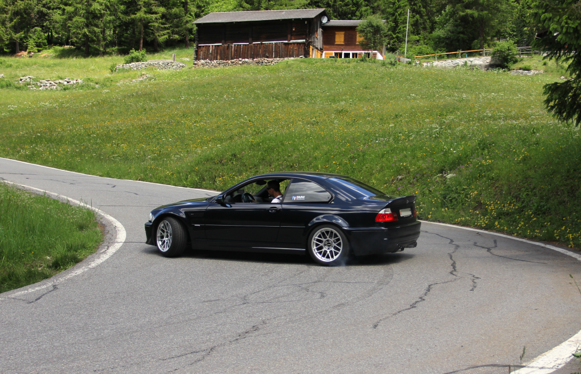

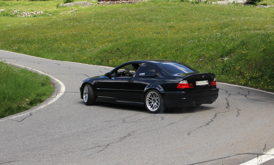

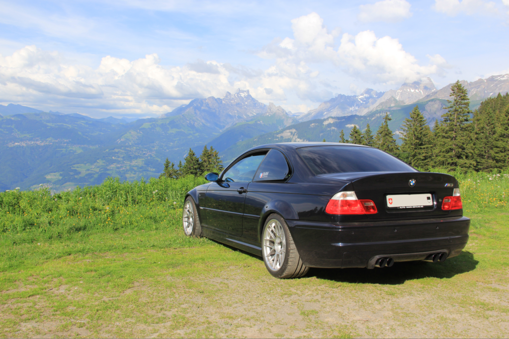

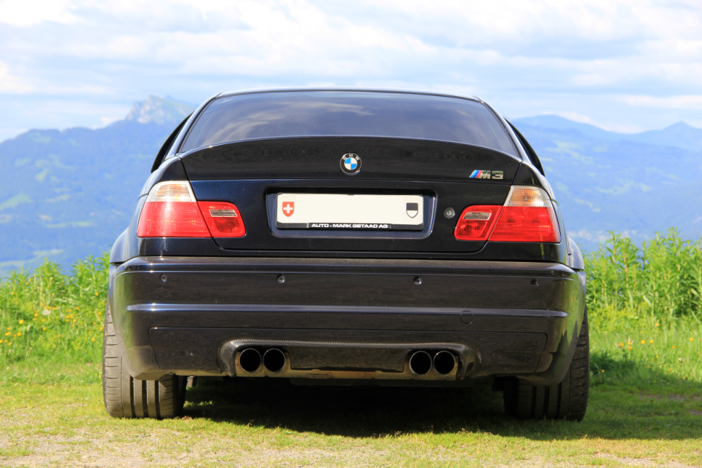

Petite sortie en valais ce weekend...Quelques photos bien sympa :)
