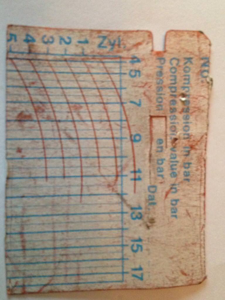

Bonsoir,
Comme j'avais un petit bruit métallique vers 2800 tours plutôt à froid difficile à identifer, et vu ce que j'ai lu sur le forum sur la possible fissure du joint de culasse entre les pistons,
J'ai fait faire une prise de compression du moteur.
Elle a 130.000 kilomètres, pour le mécanicien rien d'inquiétant.
Pouvez-vous me dire ce que vous en pensez ?
Merci
Bon weekend.

Cylindre 2 pas tiptop début de fissure je présume....

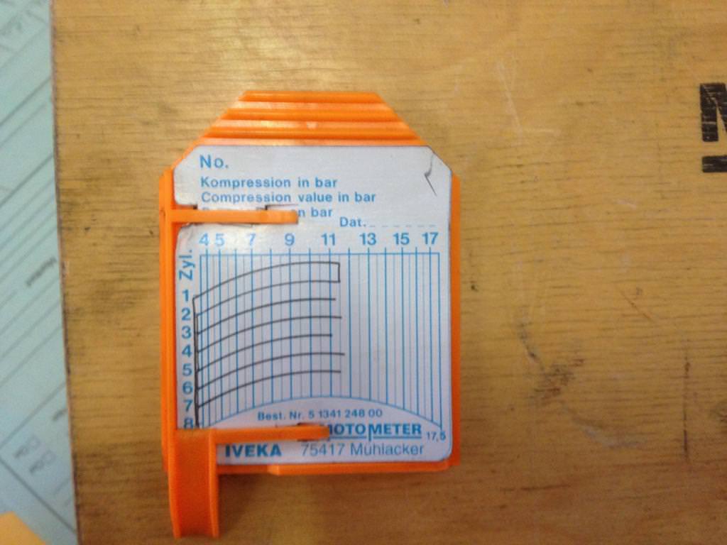

Salut, le constructeur donne des taux de compression a 11,5. En comparaison les miennes faites il y a 15 jours ( désolé le rapport n'est pas aussi net que le tien). La compression la plus basse est entre 10 et 11. Le garage est specialiste porsche et Audi , le mecanicien m'a dit que tout était ok.

Salut,
C'est vrai que le cylindre 2 est bas et que cela ne me plaît pas beaucoup. Le mécanicien me dit que c'est peut-être une soupape qui ferme mal.
C'est un garage spécialisé dans les sportives, coût 70 euros, avec mise de la voiture sur le pont, j'ai pu contrôler le dessous, il m'a raboter le cache plastique sous la boite à vitesse qui touchait une des lignes d'échappement. J'ai aussi constaté qu'une patte qui relie les deux lignes d'échappement etait cassée vers le milieu de la voiture. Mais rien de grave.
Après la voiture marche très bien (selon moi !).
Il faudrait faire un test d'étanchéité des soupapes ( ca se fait avec un autre appareil) car effectivement une compression un peu basse peut être due à une soupape qui ne ferme pas bien ( calamine ou autres..). Avec un joint de culasse fissure , je pense que les compressions seraient plus vers 4 ou 5 sur les cylindres endommagés.
Le cylindre 2 bof bof
Je suis assez d accord avec vous peu etre juste une soupape  qui ferme mal!
Il existe aussi il me semble des produits pour décrasser les soupapes

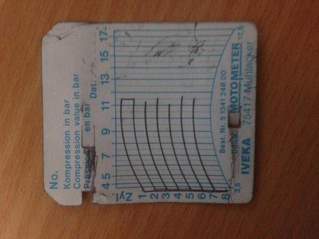

 une photo de mes compressions ( 90 000 kilomètres )
1 et 2 correspond au cylindre 1
post-13344-0-39127800-1415559967_thumb.j
post-13344-0-58807100-1415559814_thumb.j

C'est pas un joint de culasse...
Une fissure de joint de culasse, ça plombe les compressions sur 2 cylindres attenants...
Donc oui :
- soupape qui ferme mal
- joint de queue de soupape
- segmentation fatiguée...
Tout est possible, avec une compression faible sur 1 seul cylindre. Mais pas une fissure que je qualifierai de traditionnelle sur un S54...
