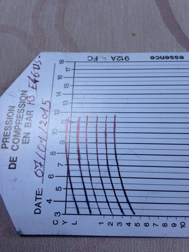

Prise de compression
Voici mes compressions peu de différence entre chaque cylindre :)  mais un peu élevées tout de même
post-1157-0-37255200-1416136859_thumb.jp

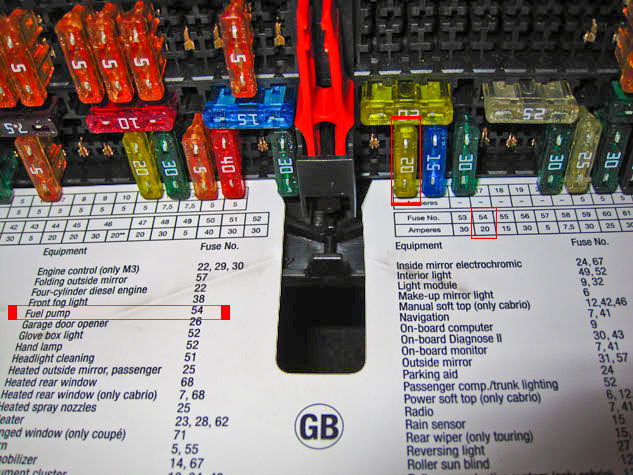

Je vais prendre mes compressions également mais je voulais savoir hormis d'enlever les bougies, je suppose qu'il faut faire en sorte qu'il n'y ai pas d'essence qui arrive, donc vous faites comment ?
Enlever un fusible ou autre ?
Merci

Si tu enlèves le fusible de la pompe à essence, c'est nickel...
Tu pourrais me dire lequel c'est ?
J'ai pas la voiture sous la main, mais à vérifier si c'est pas ça :
Je ne vois pas l'image
Corrigé
Merci

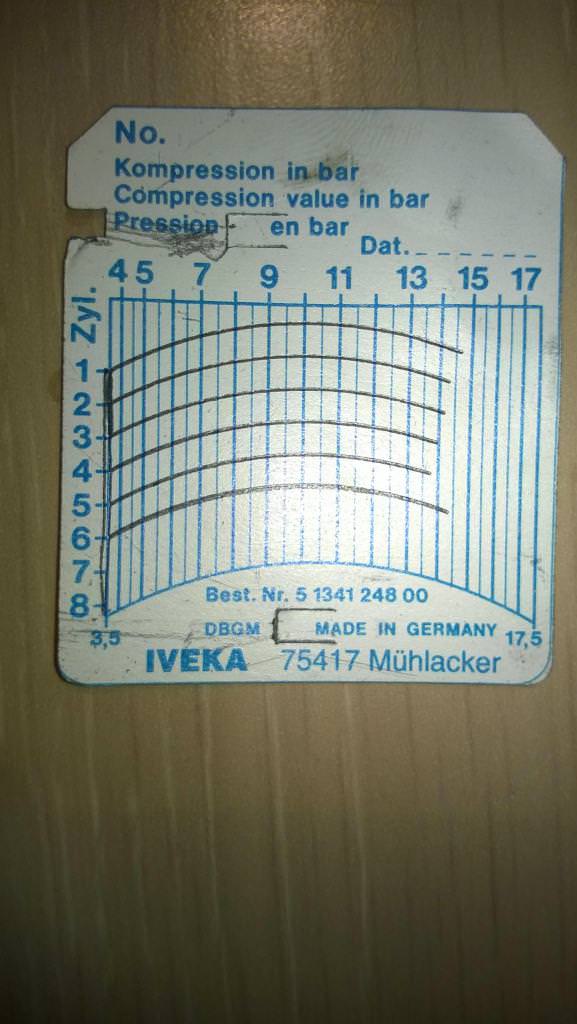

Salut tous j'apporte ma petite pierre à l'édifice :
Par contre on a commencé a l'envers.... le cylindre 6 et à la place du 1 :)
Ma ///M à 95000 km à bientôt
post-10618-0-01480800-1420708582_thumb.j
