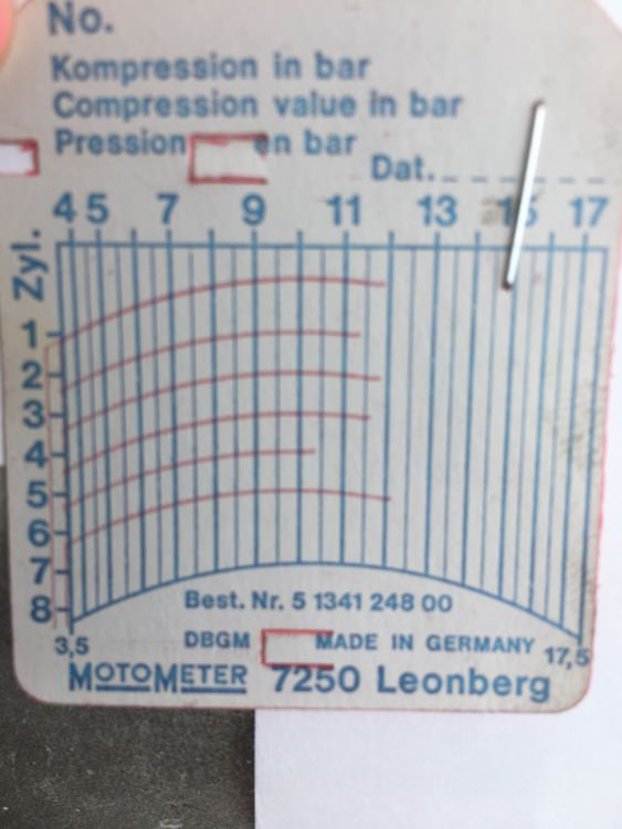

Posté(e) le 10 septembre 20177 a comment_878105 Salut tout le monde. J'me cherche une E46 en ce moment et je pense avoir trouvé Y'a juste un petit truc qui me chagrine. Il a prit les compressions et le cyl 5 est en dessous des autres environ 9,7b alors que les autres sont entre 10,5 et 11,5... qu'est ce que ca peux vouloir dire ? Erreur de mesure ou réel prbl ?
Posté(e) le 10 septembre 20177 a comment_878110 1,8 bars de différence entre 2 cylindres ça fait beaucoup.
Posté(e) le 10 septembre 20177 a comment_878119 Je me suis un peu trompé sur les valeurs mais le 5 reste plus bas que les autres...
