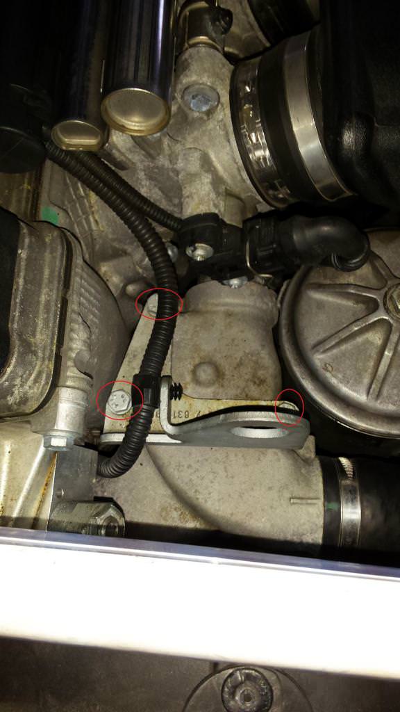

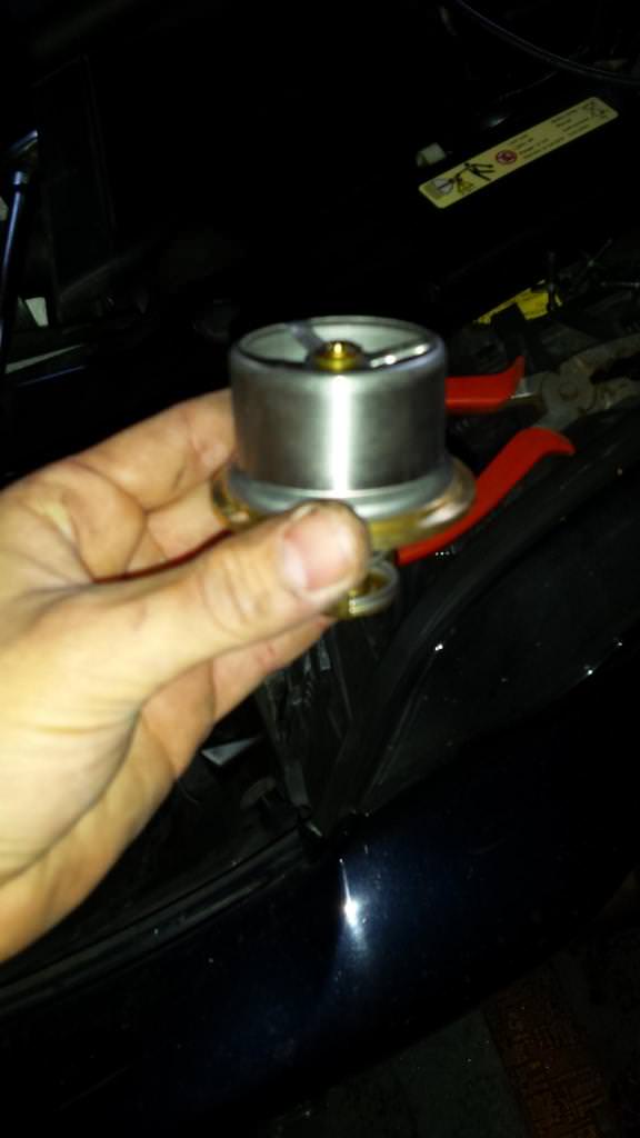

Posté(e) le 15 novembre 201412 a comment_670587 Comme promis voici un petit tuto sur le remplacement du calorstat: cause du remplacement: -température d'eau qui n'atteint pas son nominal de fonctionnement -chauffage intérieur peu performant temps de l'intervention: environ 1h avec la purge du liquide de refroidissement outillage: - tournevis plat n&dégouté;4 - coffret à cliquet bon commençons: première étape dépose de la protection sous moteur afin de vidanger le liquide de refroidissement (6 vis douille hexa de 8 ) capot ouvert voici ou ce trouve le calorstat donc: -vidange du liquide de refroidissement -dépose des plastiques autour du ventilo et air forcé boite a air (insert plastiques donc tournevis plat pour les sortir) perso je n'ai pas démonté les durites -démontage des trois vis de 6 tête hexa de 10 une fois démonté on obtient ça: on sort le vieux qui pour ma part après un test dans une casserole d'eau bouillante été bien hs! le calorstat n'a qu'un sens de montage on peu pas ce tromper on remplace le petit joint torique et on remonte le tout! remplissage du liquide dans le vase d’expansion purge et après le premier déclenchement du ventilo tata!!!! on arrive à une valeur de température enfin cohérente on attend un deuxième déclenchement ventilo laissé refroidir le tout et un petit coup de niveau de liquide de refroidissement et remontage de tout les plastiques et voila fin. merci de m'avoir lut j'espère que ce petit tuto pour aider quelques personnes et merci d’être indulgent avec ce tuto c'est mon premier bonne route a tous Signaler
Posté(e) le 15 novembre 201412 a comment_670605 Super merci à toi, ça servira sans aucun doute Signaler
Posté(e) le 15 novembre 201412 a comment_670615 Super et merci pour ce tuto Par contre, il se passe quoi dans la casserole Signaler
Posté(e) le 15 novembre 201412 a Auteur comment_670617 Ben tu met le vieu calorstat dans l'eau et tu fait chauffer si il est bon au bout d'un moment tu doit le voir se fermé ou du moin bouger c'est juste un clapet et dans mon cas il a pas bougé d'un poil! Merci pour les coms Signaler
Posté(e) le 16 novembre 201412 a comment_670744 Ben tu met le vieu calorstat dans l'eau et tu fait chauffer si il est bon au bout d'un moment tu doit le voir se fermé ou du moin bouger c'est juste un clapet et dans mon cas il a pas bougé d'un poil! Merci pour les coms A la t° donnée il ne devrait pas s'ouvrir plutôt??? Comme le tiens était HS il était resté ouvert... Signaler
Posté(e) le 16 novembre 201412 a Auteur comment_670745 Moi le mien été bloqué au milieu et un peu tordu aussi je sais pas comment ça ce fait il reste rarement bloqué fermé sinon sa chaufferai dur Signaler

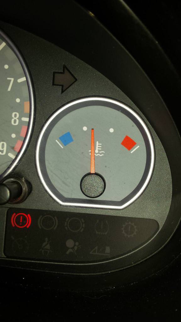

Posté(e) le 16 novembre 201412 a comment_670772 Merci pour le tuto par contre tu oublie de préciser qu on pose le thermostat sur la pompe a eau mais pas dans le support. Et sinon y a t il une position a respecter pour le placement? Ton aiguille doit descendre un peu lors de descente ? Signaler
Posté(e) le 16 novembre 201412 a Auteur comment_670784 Moi je l'ai posé dans le support sa change rien. Pour l'emplacement le fonctionnement est de haut en bas donc pas de sens precis. j'ai juste posé dans le même emplacement que celui qui été monté avant et sa fonctionne très bien.la monté au nominal est tres rapide,puis en conduite souple regulation en dessous de la motié de la graduation. En charge soutenu pile au milieu pas plus voilou. Signaler
Posté(e) le 16 novembre 201412 a comment_670811 ok ça confirme la même variation que moi , je critique pas dans le mauvais fond juste pour que ça soit le plus précis possible comme tu dis ça fonctionne de haut en bas on peu pa se tromper... Merci en tout cas ça aidera certains celui qui avait fait le mien n'a pas démonter les caches du ventilo juste celui cote échappement tu a fait couler combien de litre au passage? moi environ 5.5l il m'avais compté de liquide bmw à diluer soit 2bouteille pure dont une que j'ai gardé pour l'appoint (toujours dilué) Signaler
