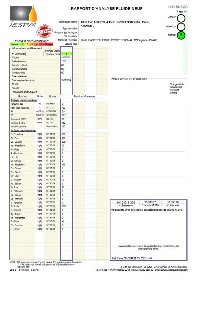

Après discution avec Fabien, il me fait part que pour cette huile spécifique au ///M, il n'a pas d'échantillon référence.
Nous convenons donc qu'il me renvoit un kit d'échantillon que je lui fais parvenir rempli d'huile neuve prélevé d'un bidon que j'ai acheté spécialement chez BMW.
et résultat :
post-1048-0-42630300-1417003814_thumb.jp
on retrouve exacement ce taux de titane curieux dans la castrol, cela ne vient donc pas de mon auto
curieux d'ailleurs ce titane dans l'huile, cerait-ce le secret de cette fameuse castrol dont nos ///M rafolent tant??
je suis donc rassuré, mon analyse étant sans souci pour mon auto
vous pourriez mettre vos résultats afin de comparer
sachant que comme réference l'analyse de mon auto ne revele absolument aucun souci en ce qui concerne les coussinets
