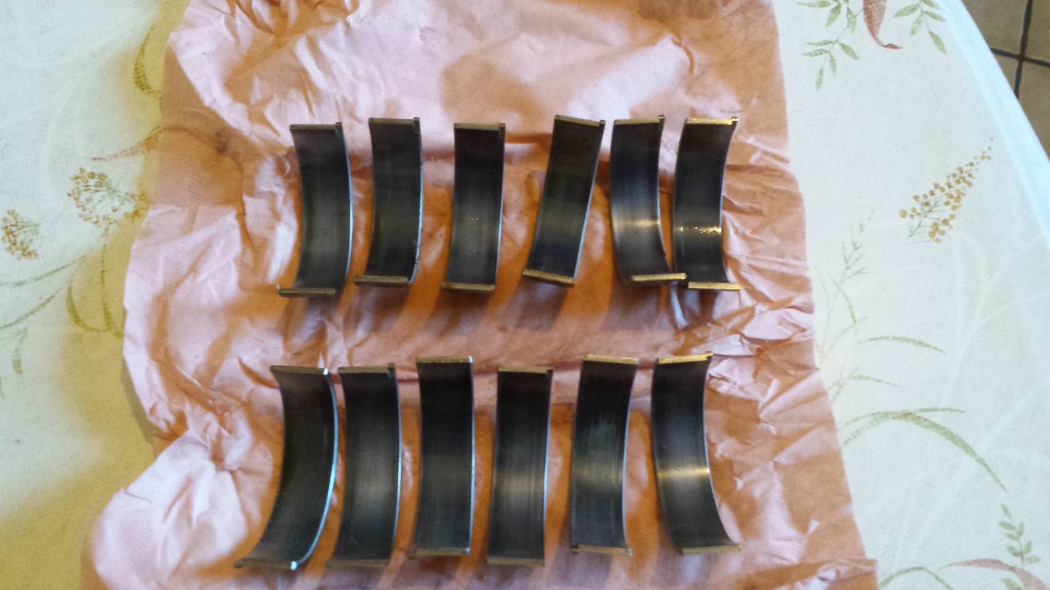

Bon ben comme promis voici mes coussinets ils avaient 107000km depuis le rappel pour ma part l'analyse c'est révélé en accord avec l'état réel de mon bas moteur je vous laisse juger

En effet,ils sont en bon état tes coussinets. Elle n'a pas du être trop secouée et/ou bien entretenue ;-)
C'est la roulette russe ces coussinets :W

Non c'est pas la roulette russe ca dépend beaucoup du propriétaire et de ce qu'il fait avec sa voiture.
Si beaucoup de ville en faisant le kéké alors ca pourrit tout.
