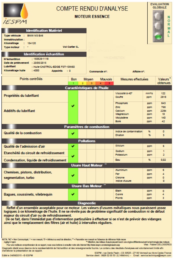

Voici une nouvelle pierre à l'édifice ;) Ma ///M a 154 000 kilomètres, vidange 4000 kilomètres et rappel coussinets fait à 60 000 kilomètres :

Voici une nouvelle pierre à l'édifice :wink: Ma ///M a 154 000 kilomètres, vidange 4000 kilomètres et rappel coussinets fait à 60 000 kilomètres :

Bah c'est écrit 4000kms
coussinets qui ont presque 100000km
présence d'un tout petit peu de plomb en juste 4000km.
J'irai mollo sur le pied lourd et prévoirai de les faire dans un avenir proche, quand du plomb apparait c'est que la couche d'anti friction est entamée.
La couche de plomb sert "d'amortisseur" avant le metal sur metal.
Quand ça commence ça peut aller vite...enfin c'est ce que moi je ferai.
Modifié par aramis
Ah le Plomb 3/1000 c'est pas méchant.
Je vois pas beaucoup d'analyses en dessous.
Perso 0ppm pour 8000km
3ppm c'est peu mais il y en a et il vient bien de quelque part.
l'analyse donne un état des lieux et ne présume en rien de ce qui peut se passer dans 500 ou 1000km.
Modifié par aramis
Oui, effectivement Aramis, je pense que tu n'as pas tort ! Je me suis entretenu par téléphone avec le technicien de chez IESPM pour avoir plus d'info sur ces valeurs. Son analyse reste positive et me dit que ces valeurs sont extrêmement faibles 3ppm, et le plomb n'est pas présent que sur les coussinets... Il a vue des valeurs avoisinant les 30 à 40 ppm ! Avec parfois du cuivre en grande quantité, là effectivement, je me range sur le côté et je vais direct au mécanicien ;)
Mais avec 3 ppm je ne suis pas inquiet pour le moment. Regarde le cas de LoicRS2, il a 3 ppm de cuivre et 0 en plomb ! Logiquement c'est plomb puis cuivre... Puis CrisZ, 9 ppm en cuivre et 0 en plomb. La tienne 5 ppm en cuivre et 0 en plomb, Drift fun 64, 4 en cuivre et 1 en plomb...

Oui, effectivement Aramis, je pense que tu n'as pas tort ! Je me suis entretenu par téléphone avec le technicien de chez IESPM pour avoir plus d'info sur ces valeurs. Son analyse reste positive et me dit que ces valeurs sont extrêmement faibles 3ppm, et le plomb n'est pas présent que sur les coussinets... Il a vue des valeurs avoisinant les 30 à 40 ppm ! Avec parfois du cuivre en grande quantité, là effectivement, je me range sur le côté et je vais direct au mécanicien :wink:
