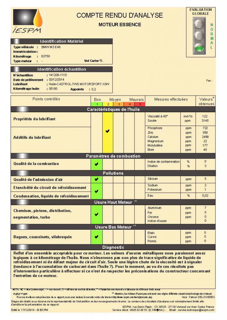

Pour info, suite à mon analyse d'huile, je vais quand même changer mes coussinets de bielle en préventif, ils ont 100 000 kilomètres, on verra l'état suite à cette analyse...
On attend ton retour sur leur etat ;)

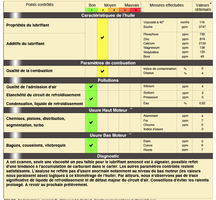

Et voici la mienne, 128 000km, aucune intervention sur les coussinets de bielles à ma connaissance.
L'huile envoyé en analyse avait 5455km
On attend ton retour sur leur etat :wink:
Pas de problème. Je fais ça mercredi prochain par Toon :wink:
Merci Jonathan pour le retour :wink: Elle n'a pas été sujette au rappel ? c'est une phase 2... Elle a combien de temps ton huile ?

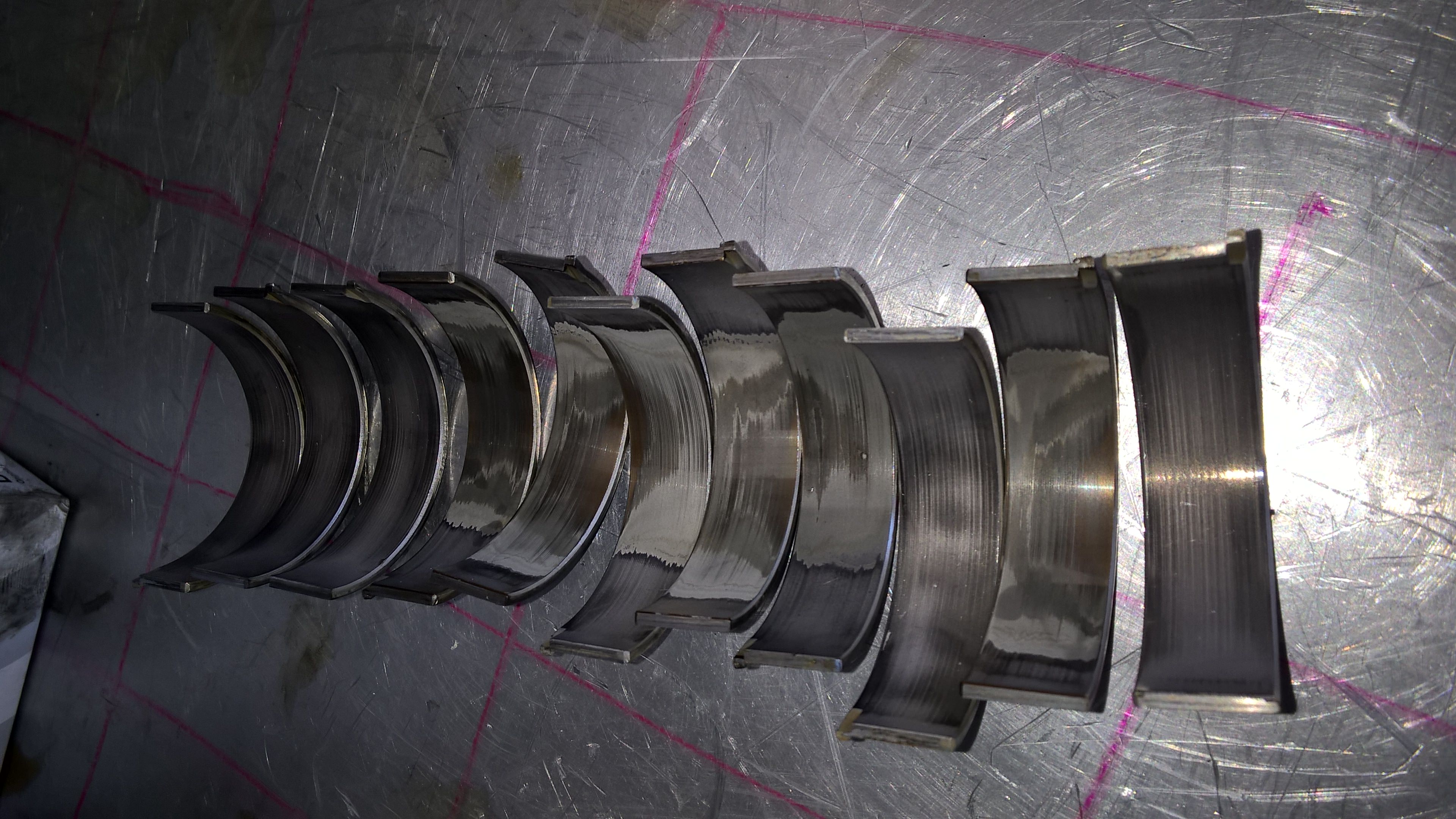

Bon le résultat est sans appel, je viens de faire le changement des coussinets et il était temps :wink: Comme quoi l'analyse d'huile ne veut pas dire grand chose !
Un grand merci au garage Drive N Race pour le travail, de vrais passionnés :wink: Content d'avoir pu rencontrer jonathan22 aussi...

Ah oui quand même. Tu as mi de la visserie ARP ?
Ahhh oui bien entamé poyahhhh l'analyse c'était vert pourtant grrrr....

Ne pas trop se fier aux couleurs, par exemple comparaison de celle de max et de la mienne
1er cadre j'ai du jaune et lui du vert pourtant les valeurs sont très proches avec une même viscosité :W plus de soufre pour moi sûrement du au carburant à priori dans le sud on a droit à du SP98 plus soufré...
Ce qui m'interessait perso quand je l'ai fait c'est la dilution et le dernier cadre en bas (etain, cuivre, plomb), à mon sens s'il y a du plomb c'est que la couche anti friction des coussinets est barrée et que ça sent pas bon...

tu as fait une analyse ???
Oui oui tout été okay j'avais posté le récap :)
