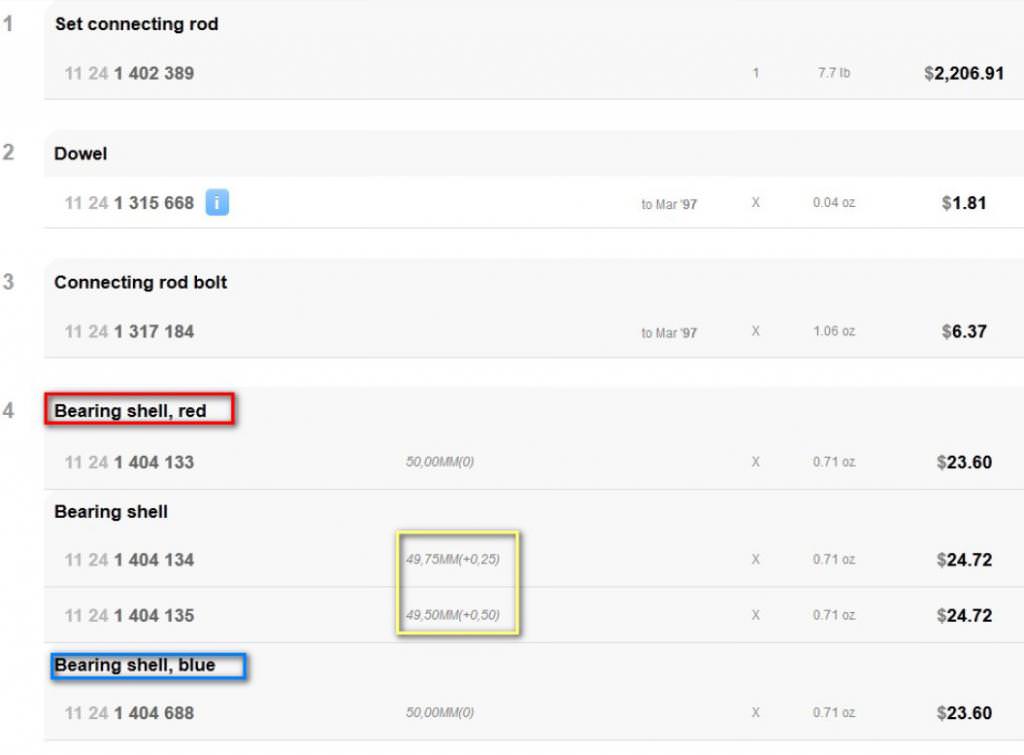

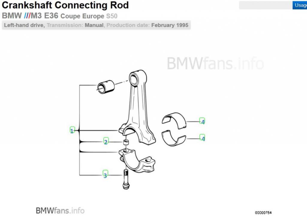

Par contre j'ai besoin de votre aide, je viens d'aller voir sur l'etk les coussinets et je ne sais pas lesquelles commander (les bleus, les rouges, les incolores ...)
Voici une capture d'écran de l'etk !
Merci de votre aide et désolé pour mon coté novice en méca ..

si tu regarde bien les "incolores" sont des cotes réparation ... ce qui signifie que le vilebrequin doit subir une rectification ...
prend 6 bleus pour le haut , et 6 rouges pour le bas ...

Ok merci Jean-Phi ! et pourquoi certaines personnes installent que des rouges (en haut et en bas) ? quelle est la différence entre les 2 couleurs ? merci
moi je suis les preco bmw ...
pourquoi certain monte que du rouge ...
à mon avis parce la ref gravée sur les coussinets est celle des rouges que ce soit des bleus ou des rouges ,
la seule façon de les différencier c'est quand ils sont neuf car il y a une touche de peinture dessus .
malheureusement quand le moteur fonctionne la peinture disparait ... donc certain sont persuadé qu'il n'y a que des rouges ...
la différence entre les deux est selon moi une différence de dureté , cela n'engage que moi ,
certains disent que l’épaisseur n'est pas tout à fait le même ...
ok bon je vais suivre ta préconisation alors ! merci

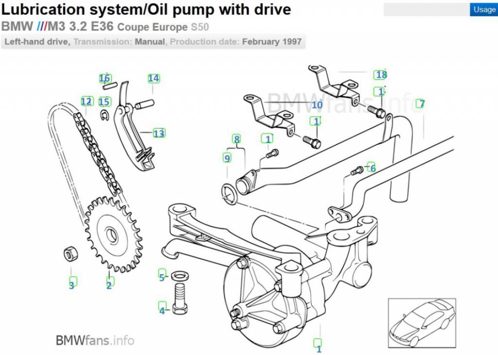

autre question j'ai une pompe à huile de 3.2 et j'aimerais la refaire en changeant les internes !
sauf que sur l'etk je trouve ces pièces que sur la pompe à huile de 3L .. pièces 2 et 3 !
est ce les mêmes pour 3L et 3.2 ? (j'ai démonté la 3.2 et ça ressemble fortement)
Schéma pompe à huile de 3L  :
Schéma pompe à huile de 3.2L : (moins détaillé que le 3L)
post-1386-0-47624100-1418119108_thumb.jp
la pompe du 3.2 est une double corps celle de la 3.0 une simple , je doute que les pieces soient compatible ...
Oui je sais bien ! bon affaire à suivre alors ! les internes sont en super état donc au pire je les remplaces pas !

bin justement que ce soit sur Realoem , sur bmwfans , ou sur l'etk bmw que j'ai ... il n'y a aucune trace de jaune pour les bielles , seulement des rouges et des bleus ...
alors mets nous un lien , ou une saisie d'ecran ou donne nous la refs de tes vieux coussinets , car là nous on est sur à 100% du contraire
je me repond moi même ,
effectivement la ref. rouge   11 24 1 404 133
remplace une ref. jaune 11 24 1 318 574
le probleme :
c'est que la ref. bleu 11 24 1 404 688
remplace elle aussi une ref. jaune 11 24 1 318 574 et c'est la même ref.
alors c'est qui qui remplace les jaune ??? les rouges ou les bleus ???
partant de ce constat moi je persiste , comme sur les e46 , je met bleu en haut et rouge en bas ...
saisie d’écran à l'appui ...
alors j'ai toujours tord!? 8)

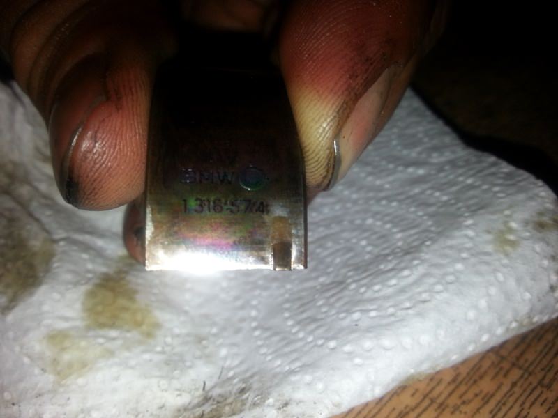

Sa n'apportera peut être rien mais j'ai regardé mes anciens coussinet d'origine et il est indiqué tous en ref 1318574.
En revanche au dessus de la date 03-93 pour les 12 j'en ai 6 avec inscrit 98 11 et 6 autres 78 21, une idée à quoi cela pourrais correspondre

Les pièces internes des 2 pompes à huile sont identiques. Du moins les clapets de pression.
Sujet traité ici :

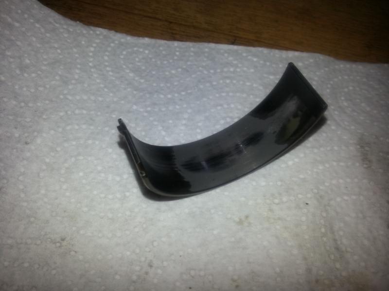

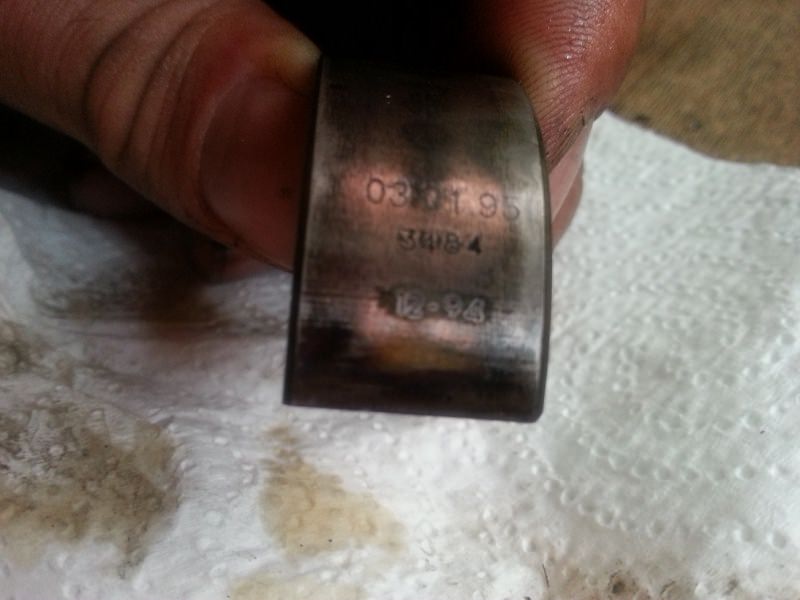

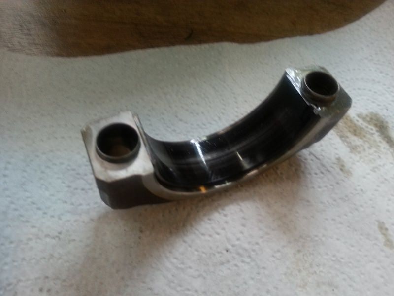

Mes coussinets d'origine 1995 sur M3 berline. Réf donnée au dessus. qui est bien la référence jaune.
Le coussinet du bas
Les réfs
Les réfs
