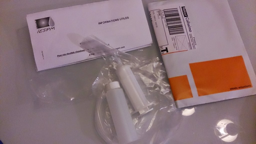

Pour ce prix, vous  recevrez dans votre boite aux-lettres 4 jours plus tard :
-          Le kit de prélèvement  (une seringue, un flacon et un tuyau)
-          Un petit questionnaire sur votre prélèvement
-          Dans le questionnaire, une procédure de prélèvement (pour les plus manchots, mais ça précise que le prélèvement doit être fait à chaud par exemple)
-          Un tableau qui explique ce qui va être analysé
-          Et la bonne surprise, le colissimo pour renvoyer votre prélèvement est inclus !
