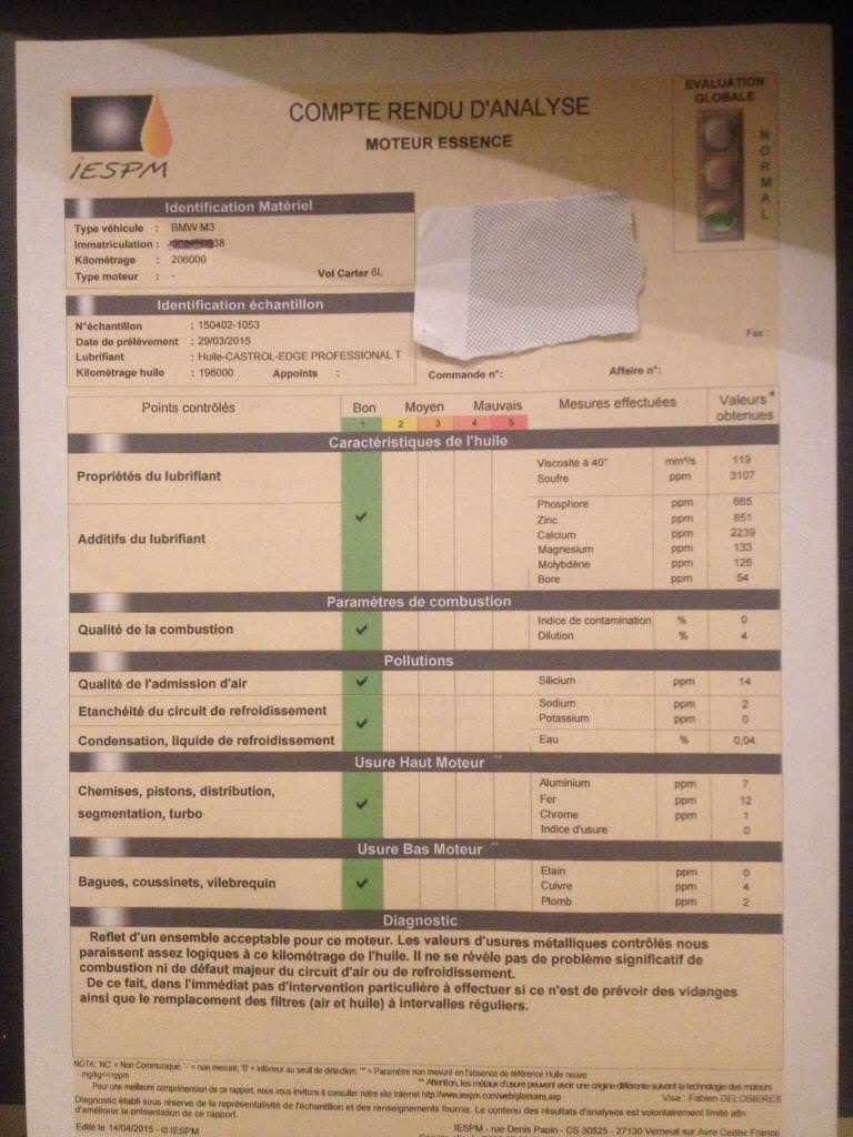

julien m Posté(e) le 16 avril 2015 Signaler Partager Posté(e) le 16 avril 2015 (modifié) Huile datant de juillet 2013 8000 km parcouru Sondes lambda malades 206000km au compteur Dépassant pas les 2000 rpm avant 70 degrés atteint depuis au moins 50000km en arrière Un peut chiant maintenant à 70km/h en 5 ieme Mais je me rattrape après Je n'avais pas dépassé l'année auparavant entre vidange C'est pas bien lol Modifié le 16 avril 2015 par julien m Lien vers le commentaire Partager sur d’autres sites Plus d'options de partage...

julien m Posté(e) le 16 avril 2015 Signaler Partager Posté(e) le 16 avril 2015 je viens de vérifier j'ai même pas fait 3500 kilomètres depuis la dernière révision ( avril 2014), il faut vraiment que je roule plus avec Tu peus la vidanger au bout d'un an C'est pas trop tôt non plus Lien vers le commentaire Partager sur d’autres sites Plus d'options de partage...
