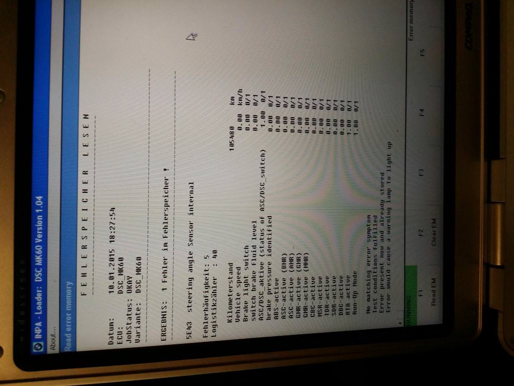

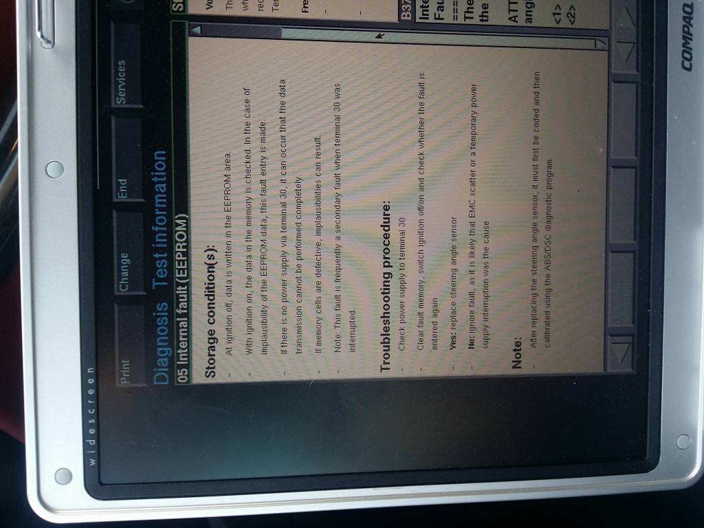

Bonsoir tout le monde, bon j'ai changer aussi mon capteur d'angle de braquage et tjr les voyants!!! Jai ce message d'erreur sur inpa :post-14816-0-80370500-1420910973_thumb.jpost-14816-0-75665800-1420910995_thumb.j

Je lai bien coder via ncs expert et il a le bon vin de mon auto du coup car jai verifier...

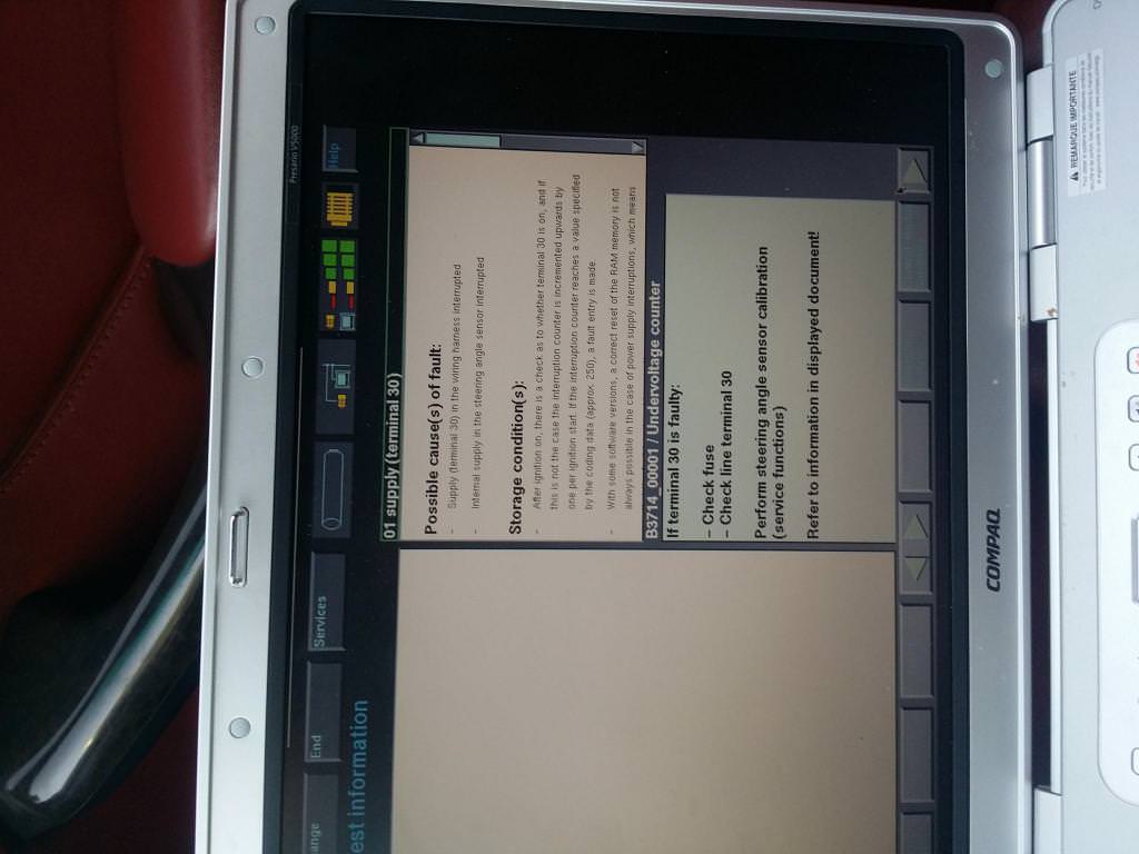

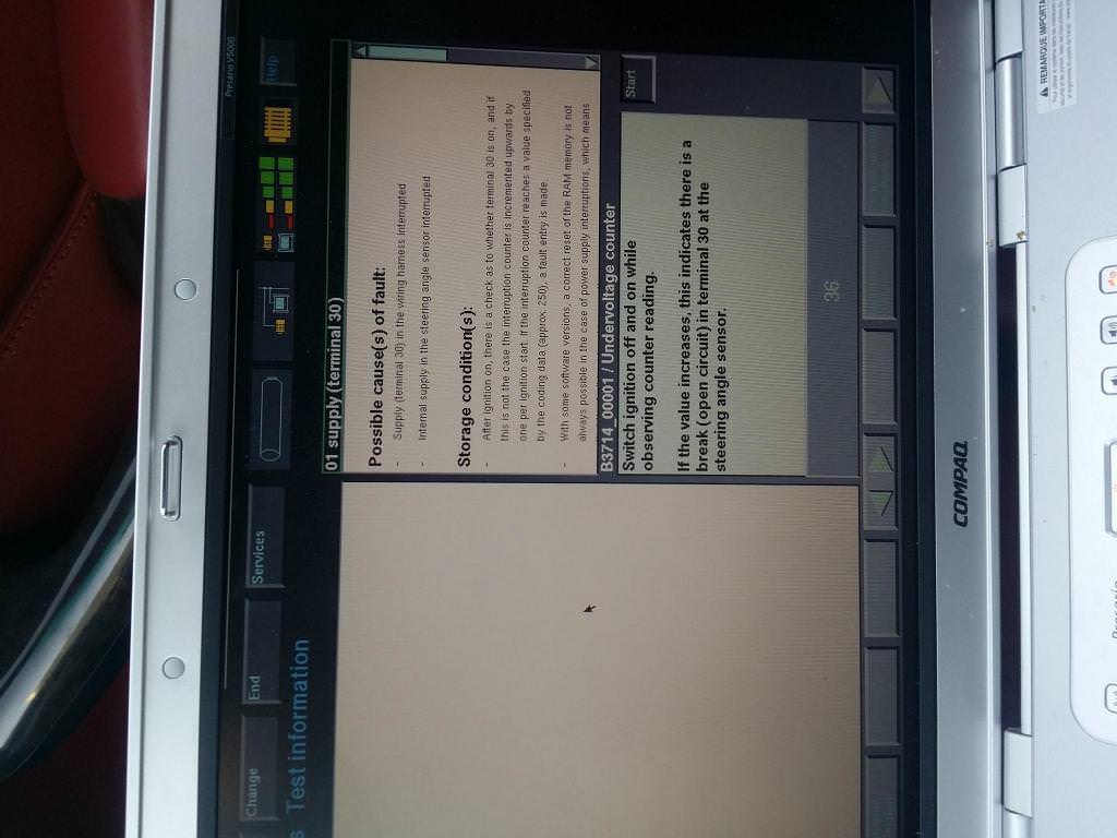

Mais enfete jai regarder avec de dis la et il ma dit que cest soit un fusible soit le circuit de la borne 30 du lws qui a une rupture...
mais je sais pas ou se trouve se fusible ou ce relais??post-14816-0-21014900-1421083674_thumb.jpost-14816-0-60834000-1421083701_thumb.jpost-14816-0-04801600-1421083725_thumb.j
Effectivement on dirait plus une coupure de ligne/fusible hs
Tu as les schemas la au besoin :
http://www.bmw-planet.com/diagrams/release/fr/

Jai reverifier mes fusible au multimetre pour etre certain de leurs bon fonctionnement en regardant sur internet le shema du plan des fusibles et au bout dun moment il y en avait un qui manquait a l appel....
du coup par doute jen est mi un et la impossible de ravoir les voyants...!! Pour le moment tt est eteints après plusieur test roulants etc...
