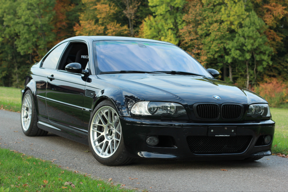

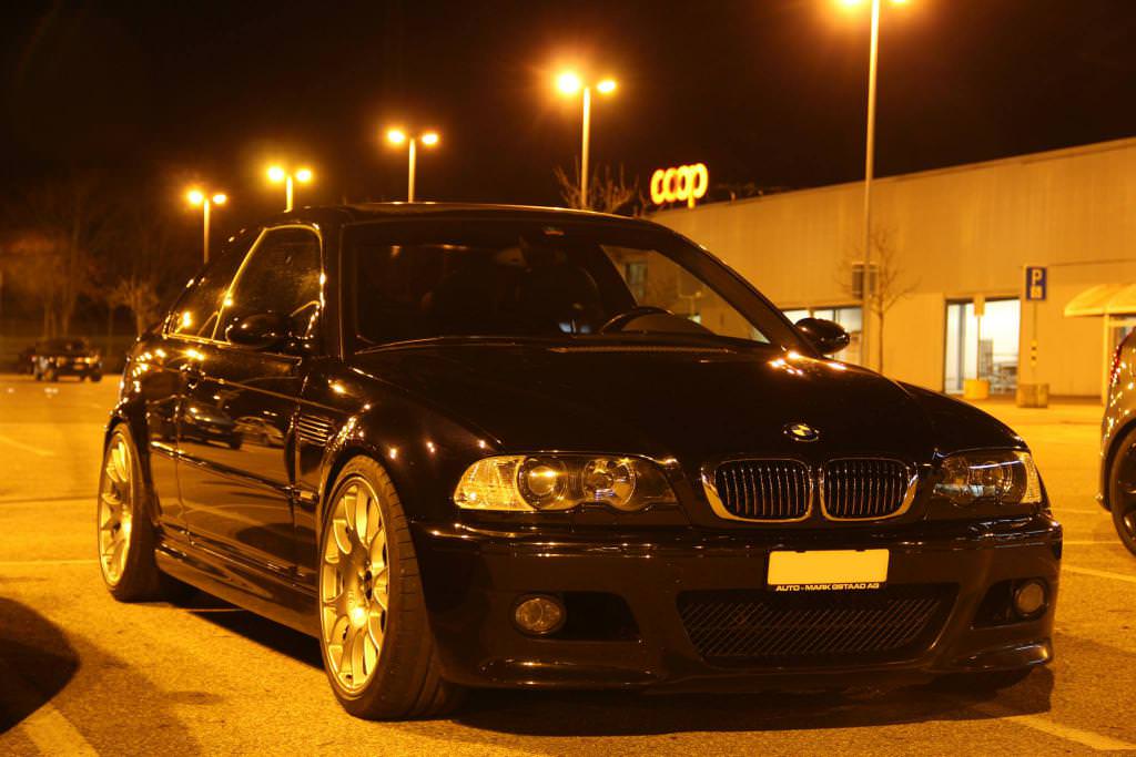

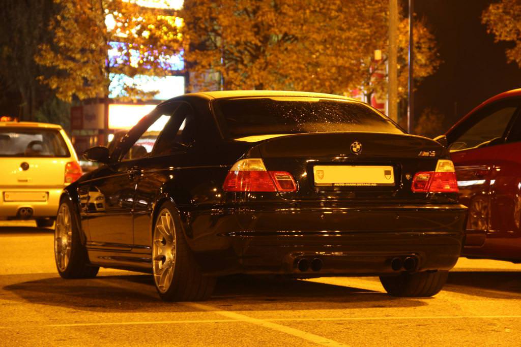

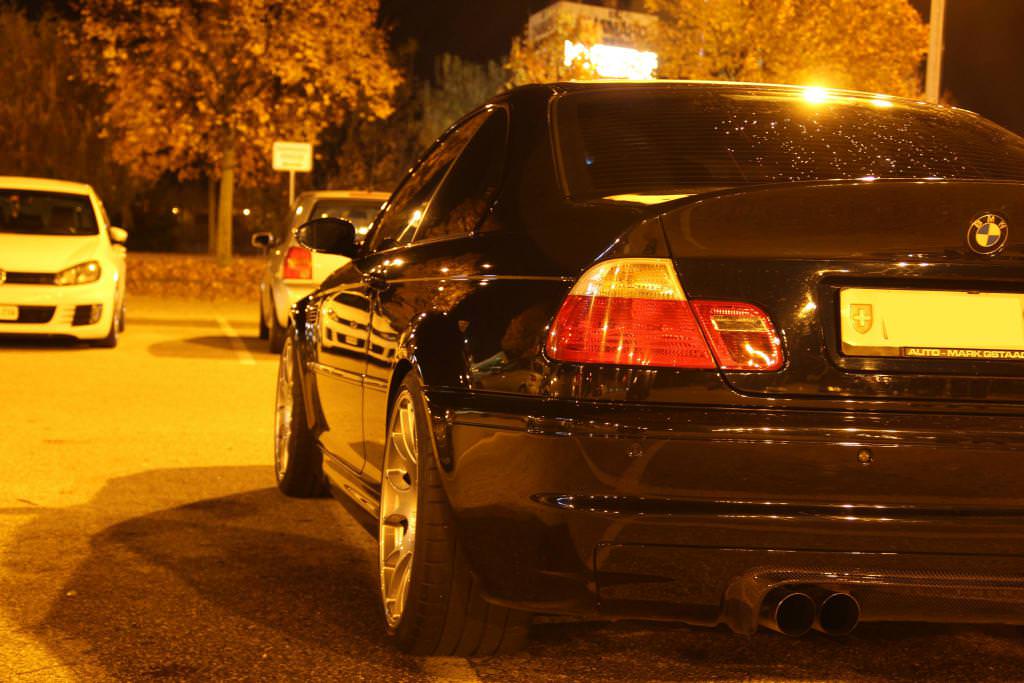

je pense investir un peu dans la M pour pouvoir me faire plaisir sur piste sans pour autant détruire la voiture, c'est a dire que je ne vais pas la mettre sur la taule complètement avec gros arceau soudé etc...
J'habite en Suisse et cela à son importance car nous pouvons acheter pas mal de pièces homologuées mais pas n'importe lesquelles. L'idée est donc de préparer la voiture en restant légale. Vous allez me dire que c'est impossible :D.
Donc l'idée serait:
- vidage léger, banquette arrière, quelques isolants. Pour les sièges avant je ne sais pas si je passe sur des baquets car j'ai les sièges électriques chauffant airbag, donc pour l'expertise je ne sais pas comment faire pour le moment.
- kit gros freins XYZ avant arrière, 8 ou 6 pistons devant c'est la réflexion... ( j'attends vos avis)
- Echappement eisenmann que j'ai déjà ( homologué ) avec X pipe SS ( pas homologué mais facile à changer pour l'expertise )
- Pneus AD08R probablement, le soucis c'est que je suis en bbs ch 19"... à voir si je descends pas en taille de roues ( j'ai les 17 d'origine)
- Amortisseurs, je suis en KW v3 inoxline.
- Pont court? ... à méditer

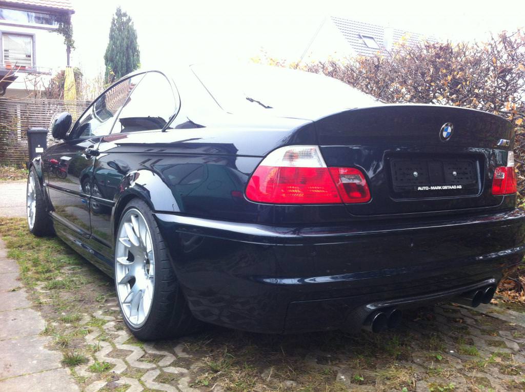

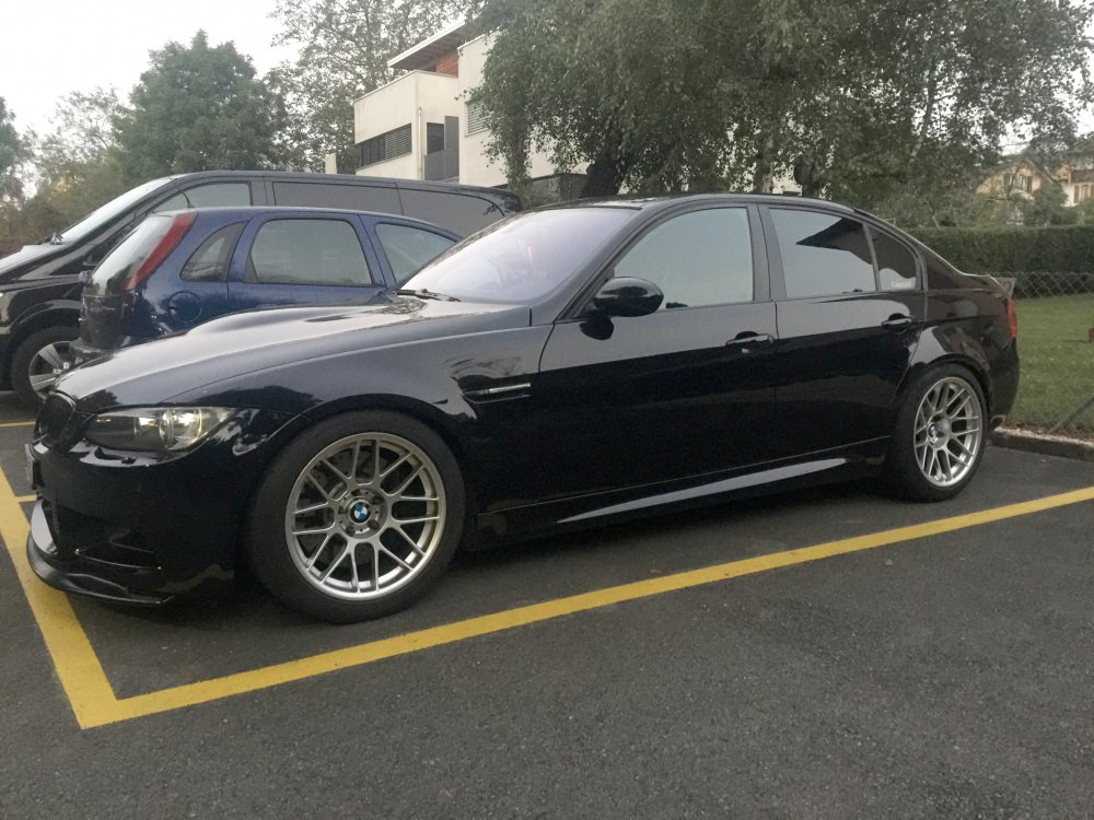

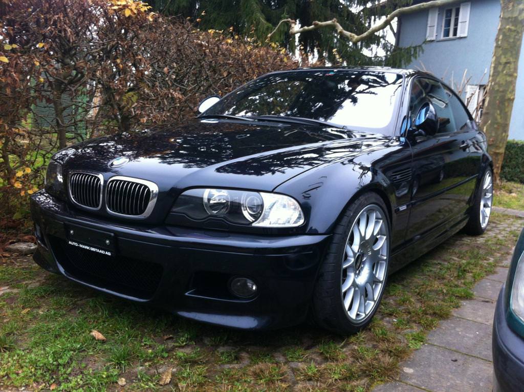

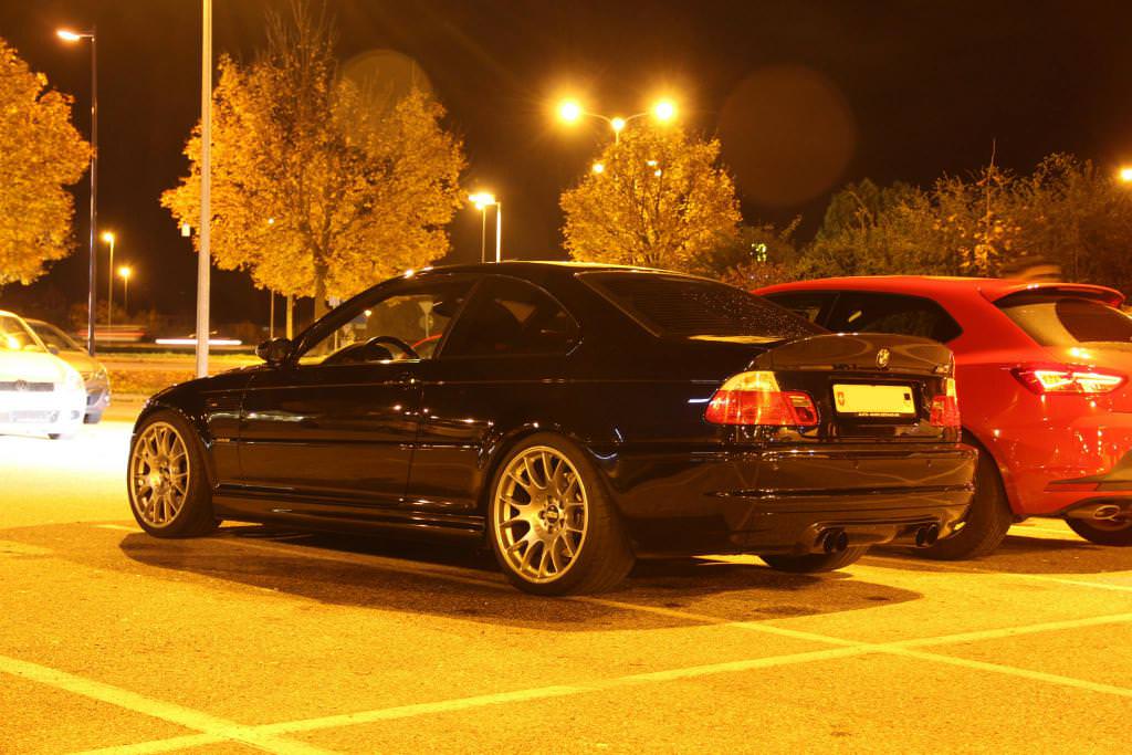

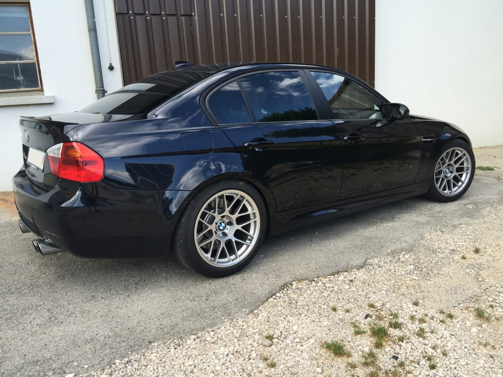

Quelques photos de la bête pour vous donner une idée.
J'attends tous vos commentaires avec plaisir.
Merci de m'avoir lu :)
