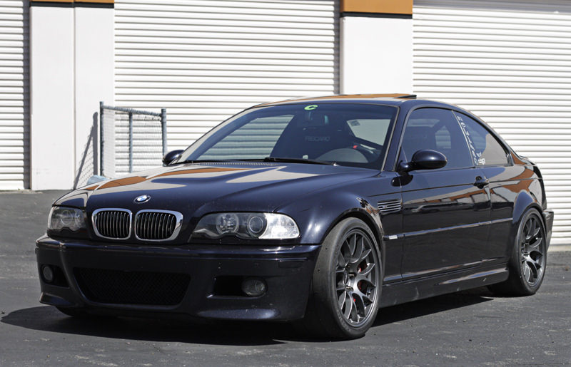

j'ai un carrossage de folie ( pas celui que j'aurais au final, enfin j'en sais rien ... mais c'est pas réglé )
J'ai mis une roue Arrière en 9.5x18 ET 23 sur je pense du 4° de carrossage ...
Oui j'ai vu c'est bestiale comme look, j'adore.
Bestiale okay ... Mais efficace ???
Bon on part du principe que chaque circuits est différents donc les réglages peuvent changer un peux d'un circuit a l'autre non? Après chacun son style moi je préfère que l'arrière rentre dans les ailes et que l'avant soit a 2-3 cms de l'aile (hauteur) même si sa dépasse un peux sur le côté,alors que toi David je suis sur tu veux que tout rentre dans les ailes et que sa arrive a zéro ?? :)
Modifié par thomass
pour expliquer mes propos!!!
Modifié par thomass
sympa ton M
mais pk une si grande différence de hauteur entre l'avant et l'arrière?
ca ne fait pas un peu flotter l'avant en pleine accélération?
ou cela permet que l'auto soit de niveau peut etre?
tu as quoi comme taille en pneumatique, jante, ET et carrossage?
et cela ne frotte pas du tout en appui?
c'est pas sa caisse Tony ....
Moi je laisse l'artiste régler ma caisse... et on verra :|
à ok je pensais que c'était la sienne moi
j'aimerais qu'on m'explique l'intérêt d'être plus haute devant ou plus basse
pour moi (ma réflexion) vu que c'est une propulsion autant qu'elle soit plus basse devant pour qu'elle ne décolle pas trop de l'avant ou que l'avant flotte un peu
à moins que cela fasse plus de force sur le train arrière donc meilleur motricité....
doc cupra, à toi de nous dire si ton set roues + carrossage est efficace ;)
peut-etre que l'interet d'avoir l'avant un peu plus haut, permet de ne pas eclater les ailes sur un gros appui...
si c'est juste pour ne pas éclater les ailes, autant prendre un ET plus petit
et baisser l'auto lol
@Ju' je suis en ET20 , l'auto n'est pas extrêmement basse vu que je tourne essentiellement sur la NS.
j'ai a peu près -4° devant de carro ( bah oui il fallu passé les jantes   :| ) et mon dieu que c'est éfficace en appui !  Les ailes sont élargies par contre ... et sur un usage routier tu utilises trop l'intérieur du pneus , a évité  :nickel6:
