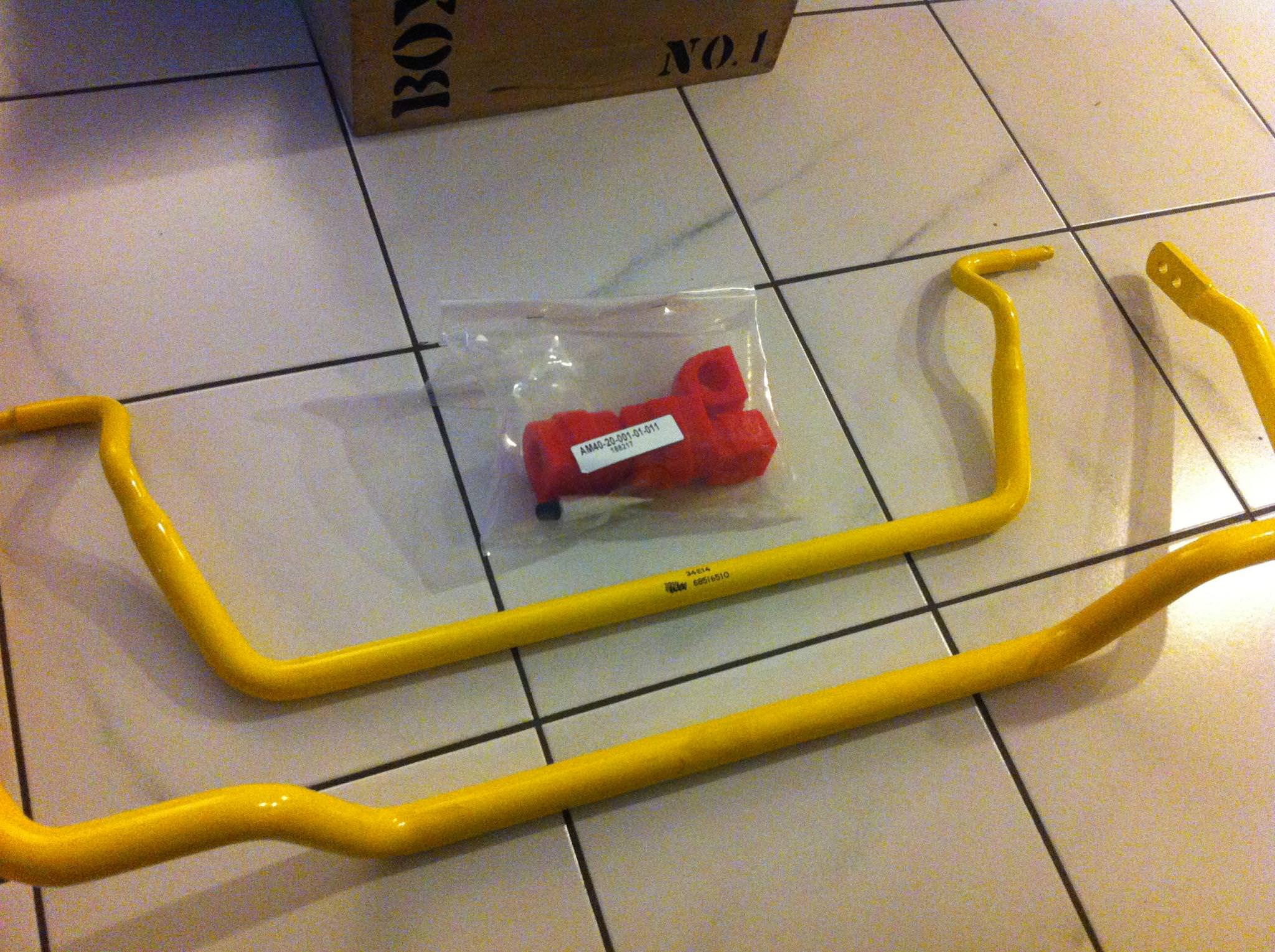

Barre KW homologuées reçu
Je pense mettre souple derrière et dur devant.
Vos avis?
Comment règle-t-on ces barres?
post-15228-0-10263800-1421938313_thumb.j
Comment tu règles le derrière ?
ta barre arrière n'est pas réglable , seulement l'avant .
pour l'avant , le trou le plus près de la barre correspond a la rigidité la plus grande . le trou le plus loin de la barre correspond a souple .
On est bien d'accord ... c'est pour ça que je demandais comment il règle  :)
ok je demandais ca car j'ai lu qu'il fallait plutot avoir l'arriere souple afin de garder de la motricité... du coup c'est le diametre de la barre qui impacte sur la rigidité?
Exact.
Tu verras, j'ai trouvé que c'est un bon investissement prix/efficacité
oui, par contre ca pèse un ane mort cette m... :D
oui , certain avance de laisser l'arrière d'origine ... mais je suis toujours sceptique sur cette option ^^
tu verras avec des grosses BAR c'est le top ! combien de mm celle que tu as ? de mémoire eibach c'est 28 et h&r 30 !!
Diamètre Avant: 29mm
Diamètre Arrière: 25mm
Oui mais c'est pas mal placé...
tu bois en partie basse du train arrière c'est même bien placé :)
oui on peut difficilement faire plus bas
