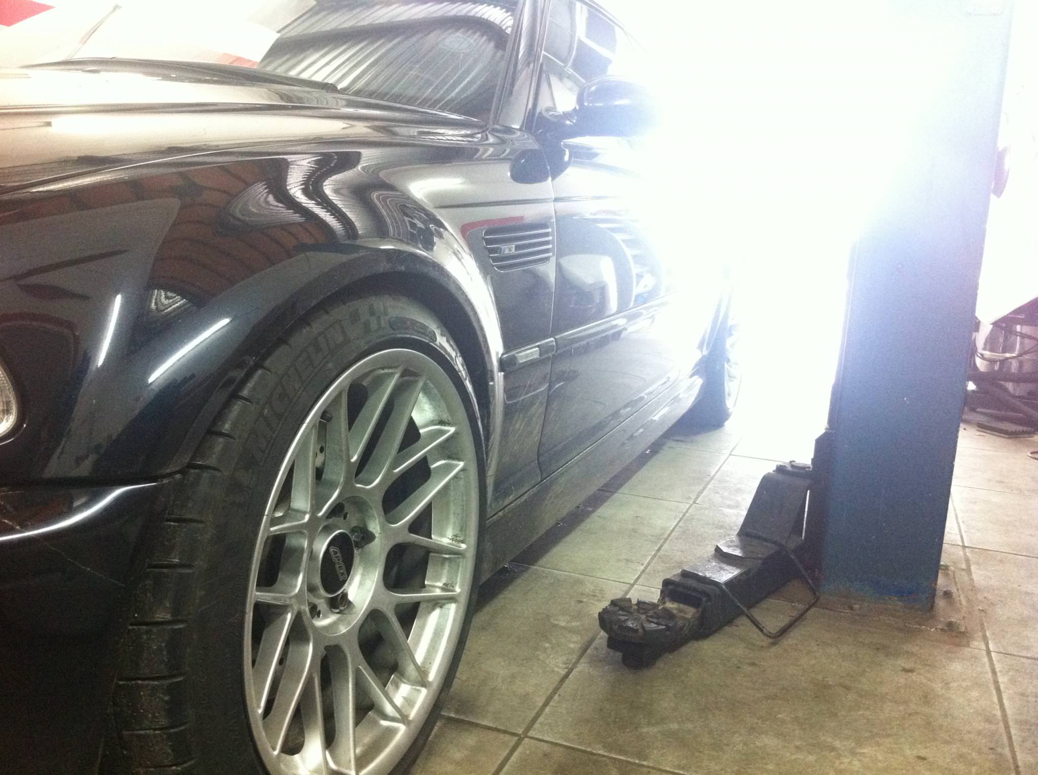

quelqu'un peut-il m'expliquer la procédure pour descendre le filetage des kw v3 à l'arrière?
A l'avant je l'ai rabaissé de 1cm sans aucun soucis vu que la bague est accessible mais à l'arrière...
Merci d'avance
Tu a les "bagues" de réglages sous tes ressorts arrières non ?
Si tu peux pas la tournés quand ils sont montés, tu enlève les ressorts, baisse ton filetage sur la bague et remonte.
la bague n'est pas accessible justement.
oui il faudrait enlever les ressorts, mais comment? :D
Cric, tu enlève ta roue, tu dévisse ton amorto ( et je sais plus si y'a un autre truc qui tiens ), et tu force un peu sur le bras pour sortir le ressort
C'ets rapide et tout simple  :nickel8:
ok j'ai pas osé le faire alors que la caisse était sur le pont.
J'étais tellement septique...

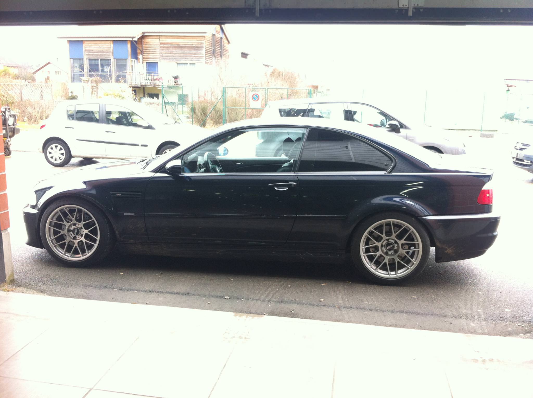

Par contre, j'ai mesuré la distance entre le bord du passage de roue et la jante, j'ai 8.5cm partout.
Faut-il avoir une différence entre l'avant et l'arrière?
post-15228-0-75267600-1425293392_thumb.j
post-15228-0-72753900-1425293398_thumb.j
nobody?
En général, il est bien qu'une M3 soit " plus haute " devant. Genre pas comme les caisses que l on voit par chez nous avec certaines ethnies au volant...
