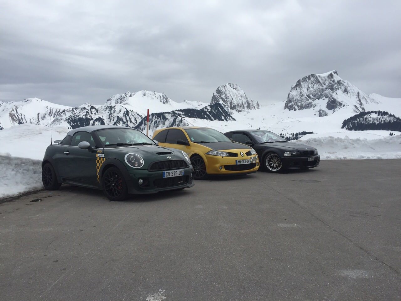

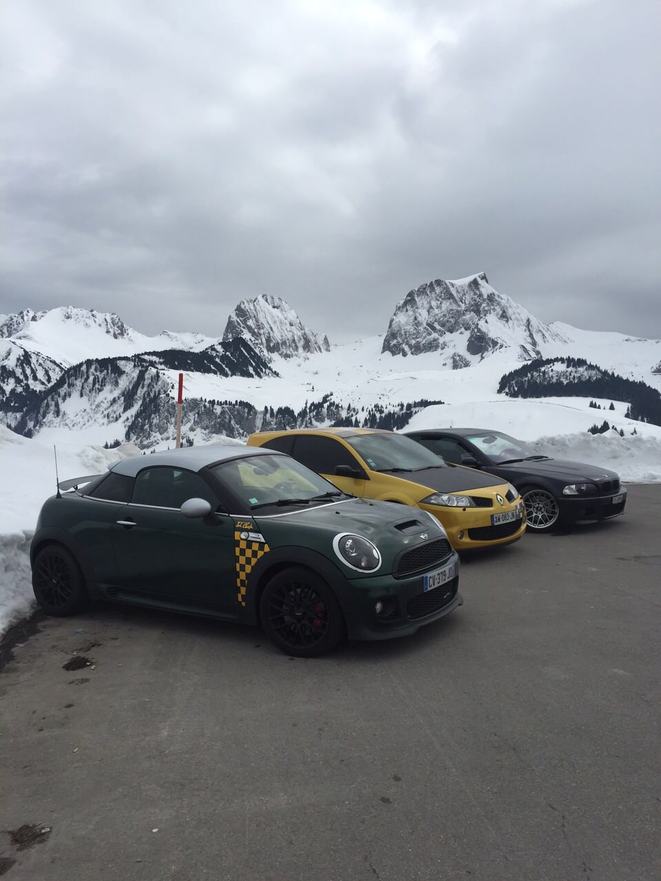

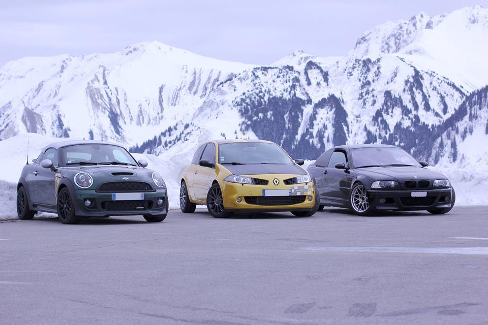

petite arsouille du weekend, 1000m de D+ sur 15km  8)
j'ai vu un peu la limite du système pagid + durites mais ca reste très correcte!
Les michelin PSS sont juste formidable. En bas du col c'était sec, 11 degrès. A mis hauteur on tombe dejà sous les 6 degrès, la route est parfois grasse, humide glissante. En haut la neige est bien encore la et je pense que la route devait être bien froide.
Le feeling au volant est plutôt rassurant avec ces gommards.
Les kw v3 avec les barres anti roulis HR fonctionnent très bien, la voiture vire à plat. La route est très bosselée parfois et la hauteur de caisse est limite à certains endroits.
2/3 photos :)

Chouettes photos !
