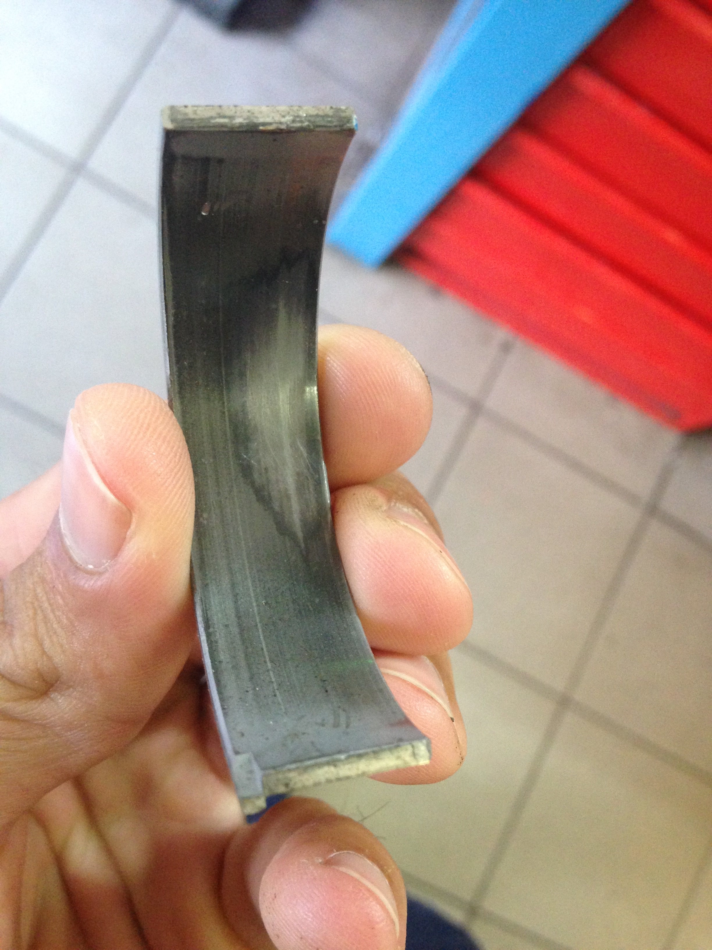

voici l'état du coussinet le plus abimés après 90.000km

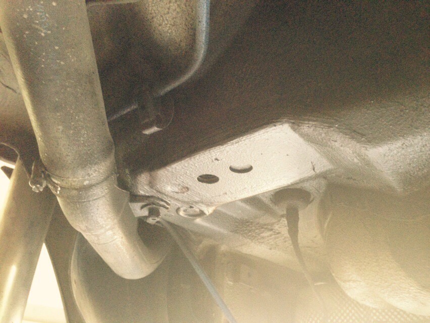

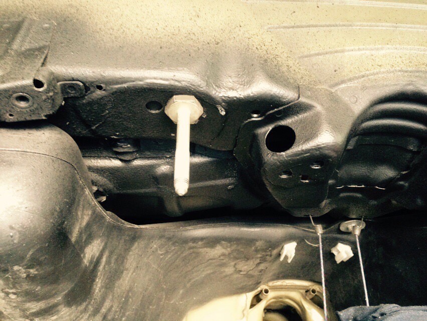

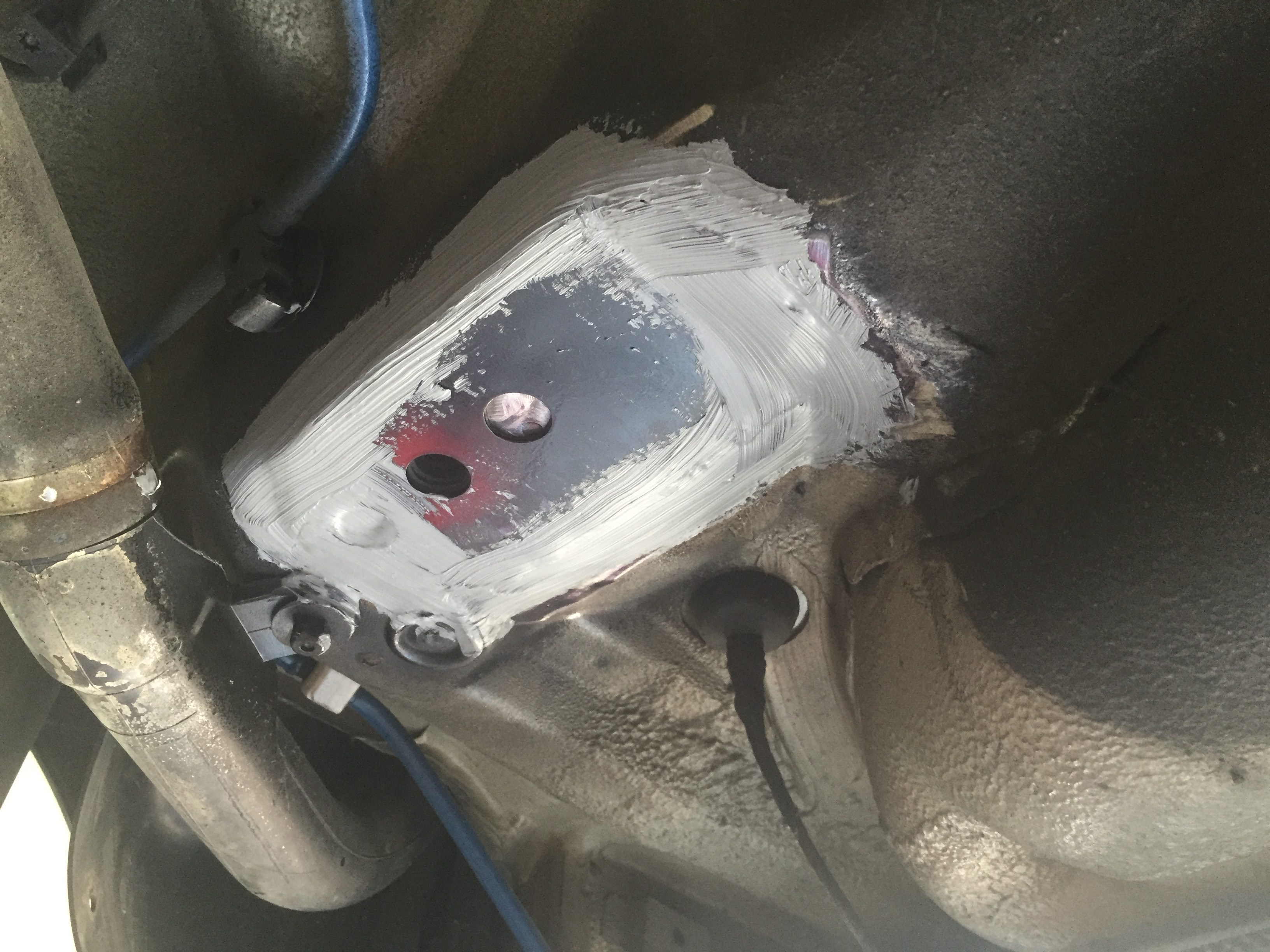

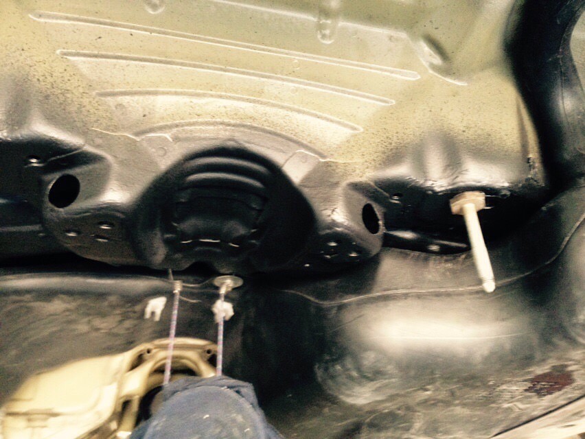

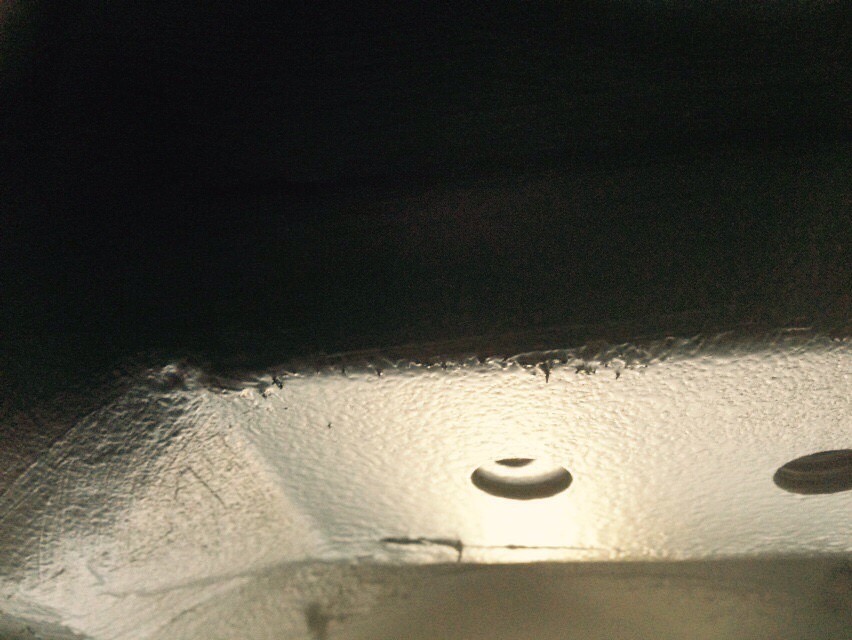

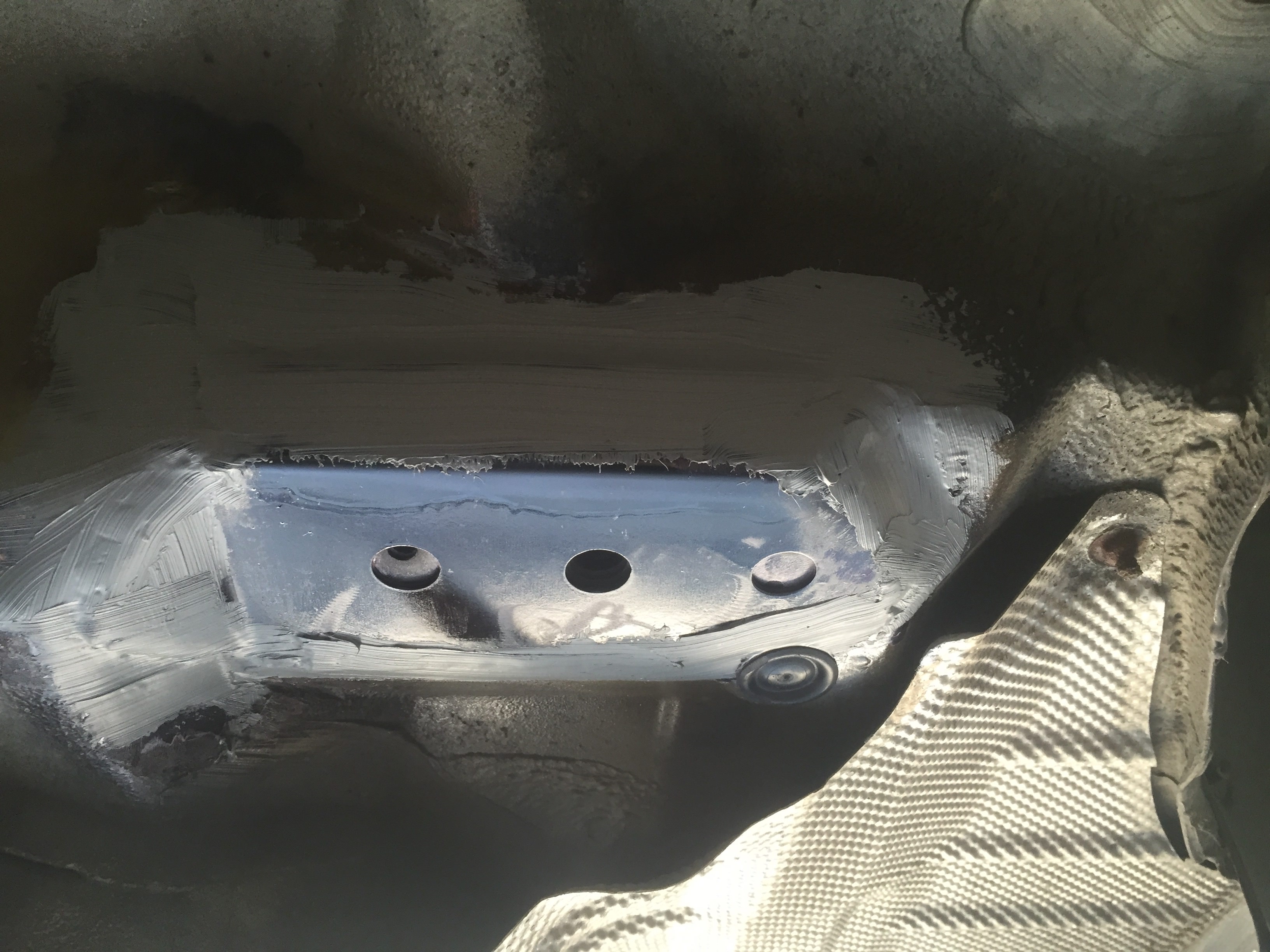

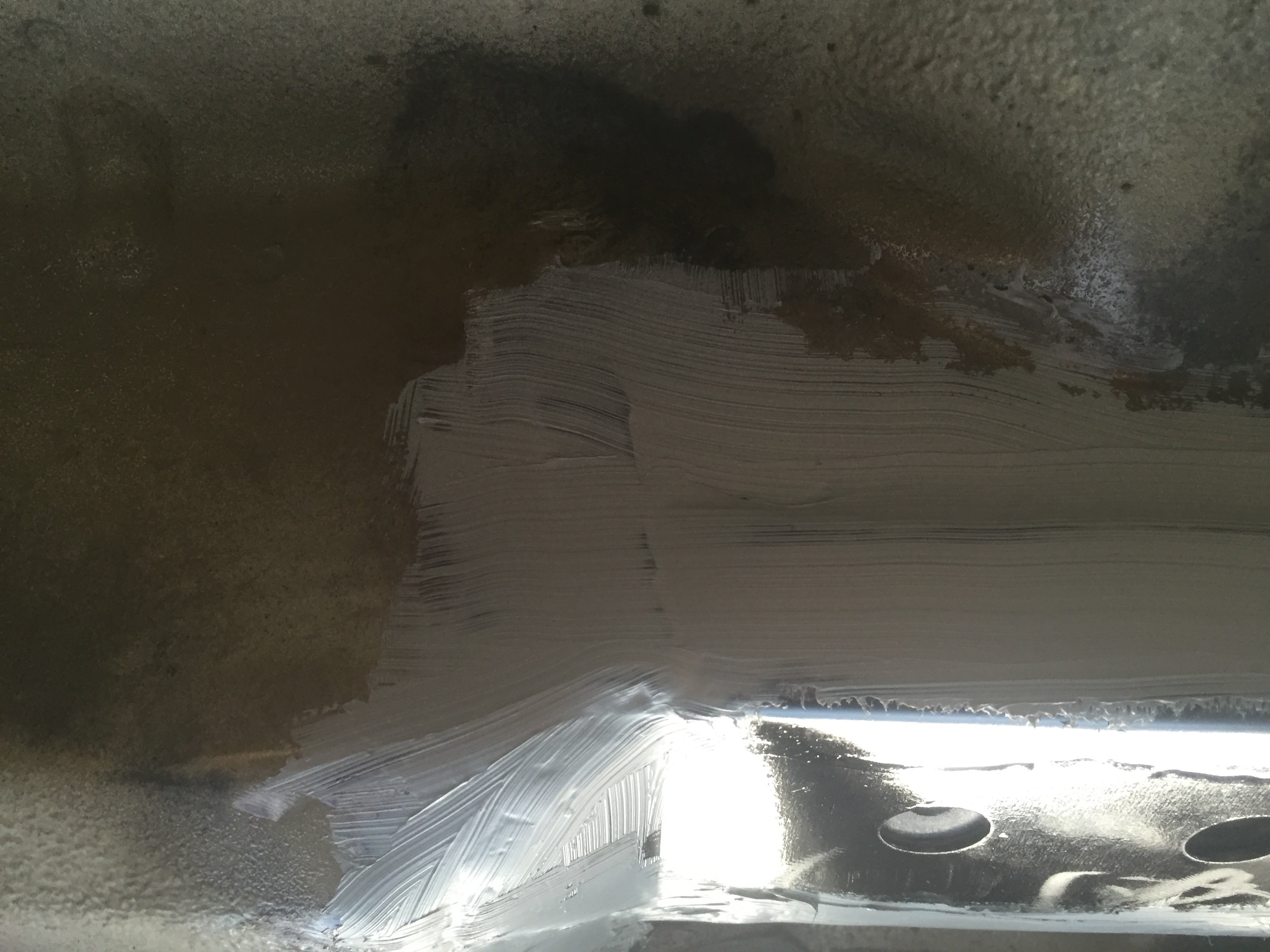

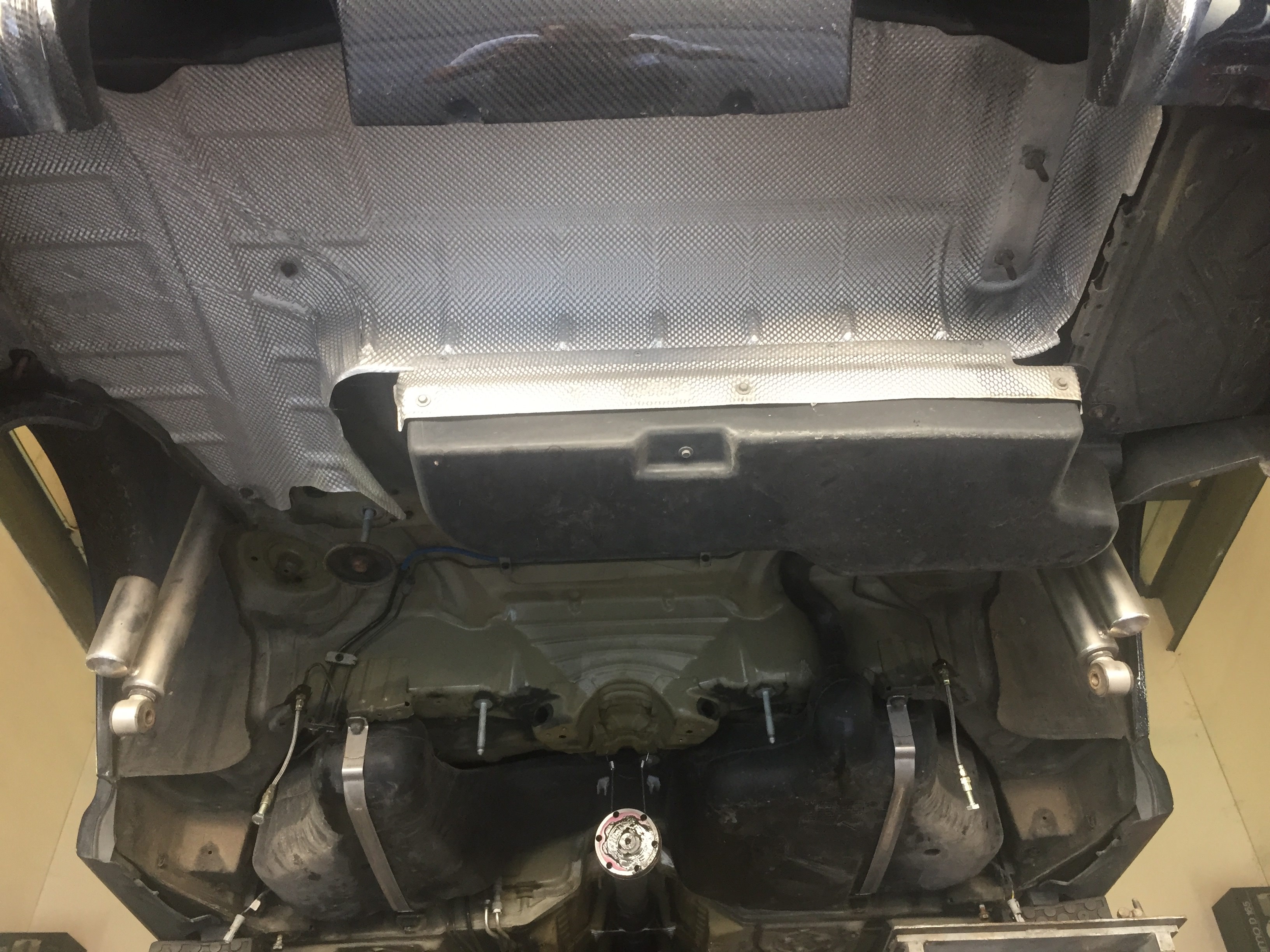

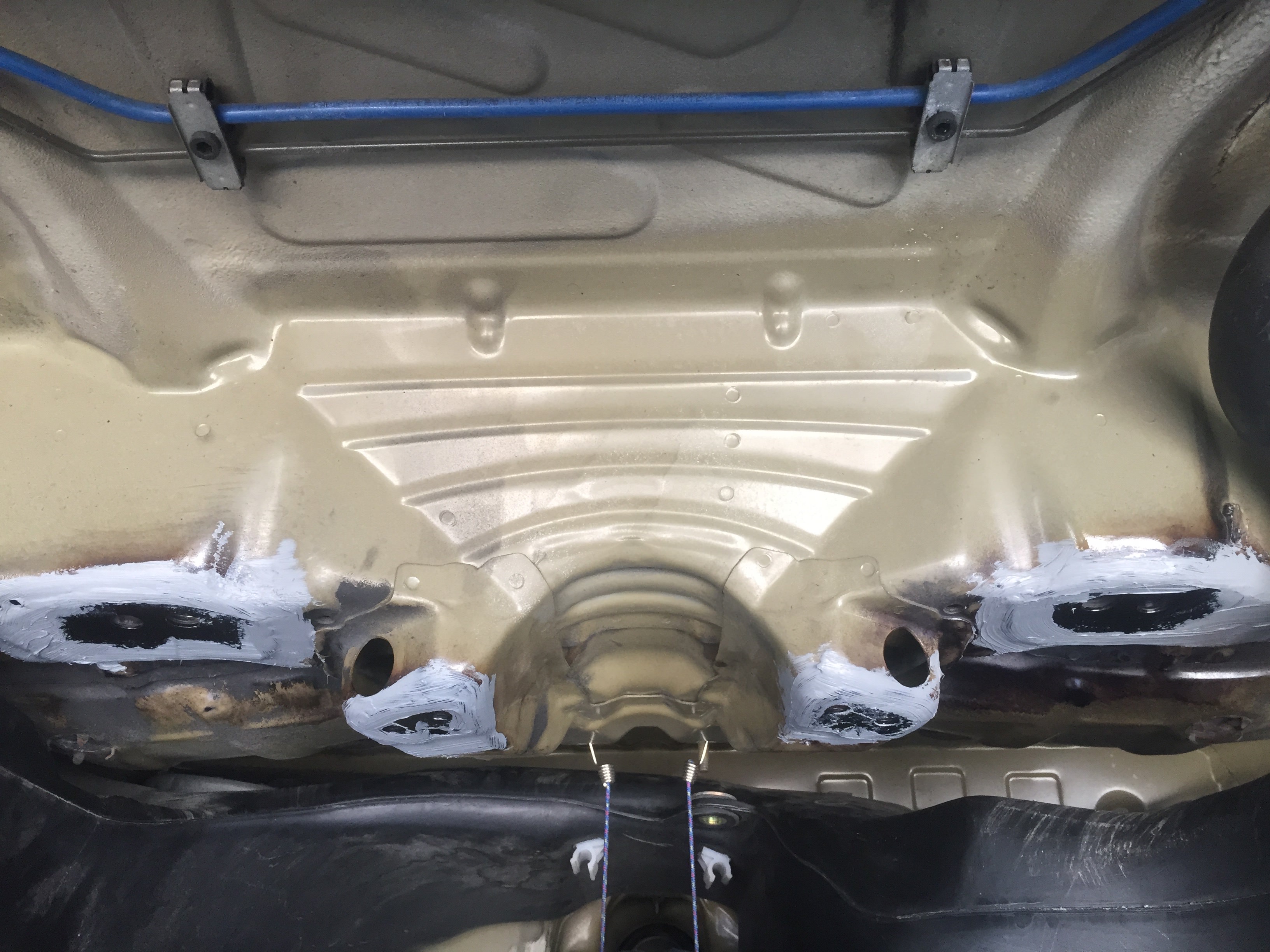

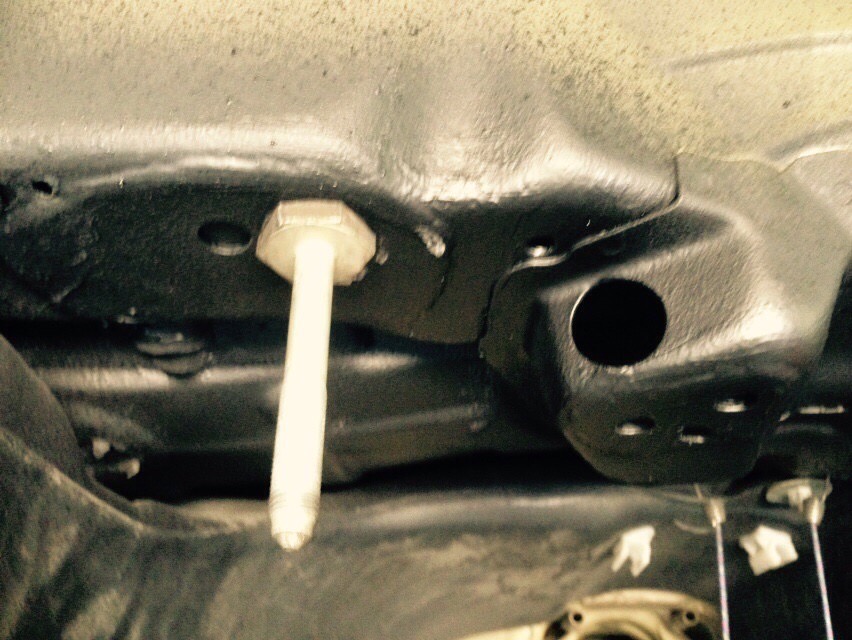

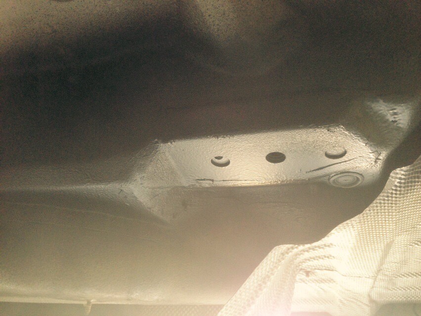

quelques photos du montage des renforts.
nous avons constaté un tout début de fissure que l'on ne pouvait pas voir jusqu'au démontage du train. Rien de grave pour cette mamie de 134.000km.
beau boulot ;) Tu as soudé les plaques ?
top beau boulot, serein pour la suite !
oui c'est soudé, blaxonné, peint.

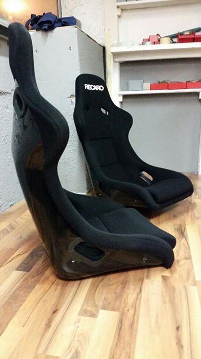

neuf mais les plus basic
Il y a 4 heures, La Miche31 a dit :
J'en ai marre de ces Suisses et de toutes leurs pièces plus belles les unes que les autres ! lol 8-)
merci :)
j'espère que le montage n'est pas trop chiant
Magnifique c'est recaro :lover:
