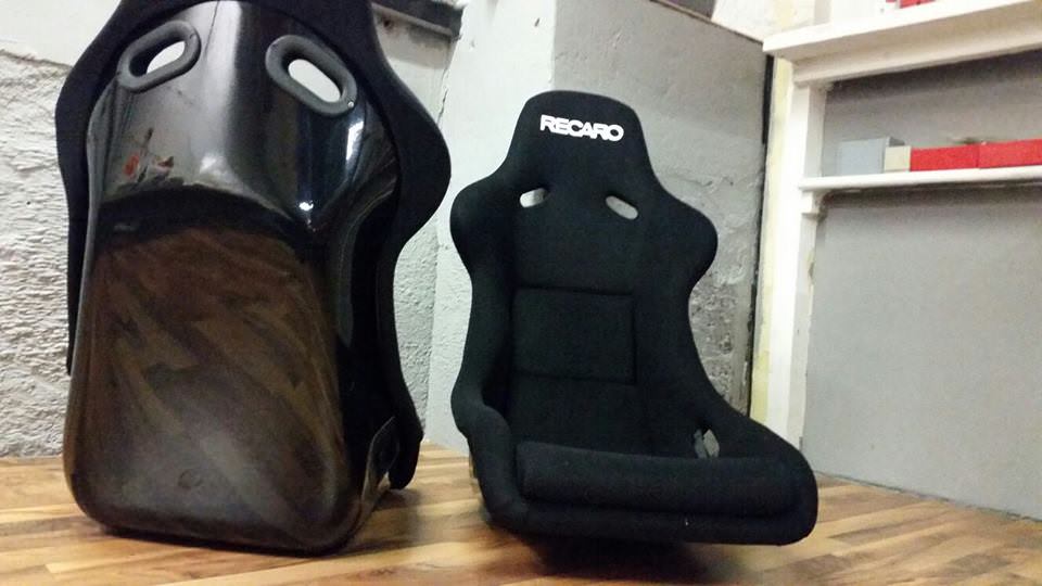

j'adore ces récaros:nickel4:
bonne idée pour la différence de poids des sièges:nickel8:,je pense qu'il y a au moins 25 kilos...
par siège? peut être plutôt 20kg avec les platines réglables etc. Verdict dans pas longtemps ;)
ah ben oui , faut rajouter les platines!
Modifié par GEBm3
oui oui je pèserais la totale, pour mettre à jour le poids de mon auto :P

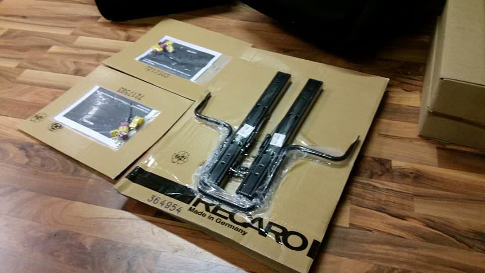

pole po reçu, j'ai un doute concernant la fixation au sol. Apparement, selon recaro, pas besoin de platine au sol, les glissières suffisent...
J'ai également recu les détrompeurs airbags et les supports latéraux recaro ( pas en photo)
il y a 13 minutes, Ju' a dit :
ca ne tombera pas en face les trous de fixation des sièges  OEM, passage par des platines de base type Macht Schnell ou VAC Motorsport
Les platines récaro tombe pas en face!
et en plus, tu es désaxé par rapport au volant ... ce que corrige en général plus ou moins les platines !
il y a 11 minutes, doc_cupra a dit :
+1 c'est très compliqué de trouver des platines ou tu tombes en face, mis a part celles que j'ai cité plus haut et les home-made (bonjour les tonnes de modifications).
y'a ça qui a l'air pas mal : http://www.driftshop.fr/glissieres-siege-baquet-bmw-E36-E46-droite.html
ok... bon ben je vais voir pour les platines, je pense que recaro doit les faire.
