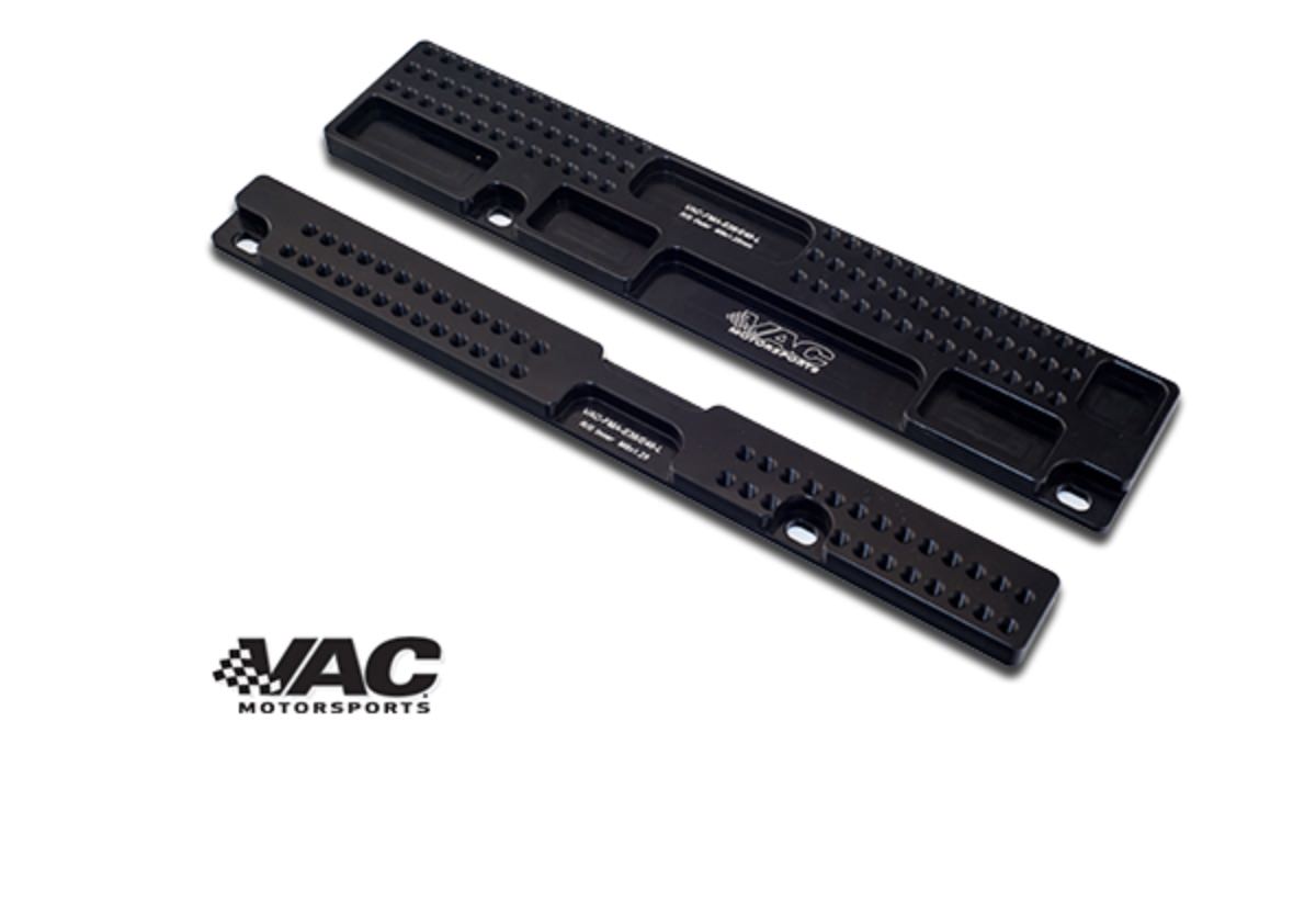

Du type Macht Schnell ou VAC Motorsport sans hésiter.
Perso j'ai testé :
  • Platines home-made : du temps, du matos et finalement ça fonctionne mais faut y passer du temps et du pognon.
  • Platines RECARO : j'ai abandonné, aucun gain par rapport a du home-made et une tonne de modifications pour au final pas être centré (j'ai remis les home-made).
  • Platines VAC Motorsport : la tu revis :) simple a mettre en place, efficace, modulable et beau. Le prix en vaut largement la peine, tu passes pas 10 plombes a percer puis re-percer our que ça tombe a peu prêt en face. C'est bon du premier coup !

merci pour ton retour! :nickel: du coup, tu conseillerais celles la : https://store.vacmotorsports.com/race-seat-installation-kit-E36-E46-p1605.aspx ?

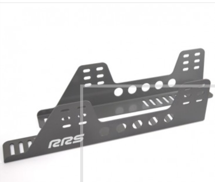

Mon set-up actuel c'est :
VAC Motorsport + équerres RRS

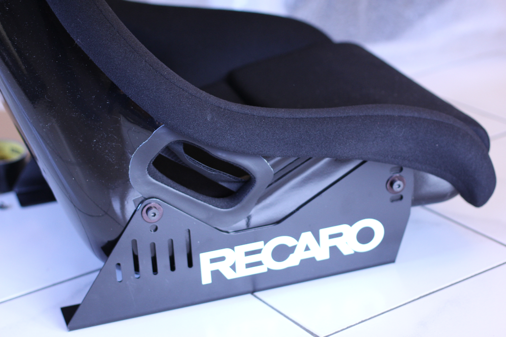

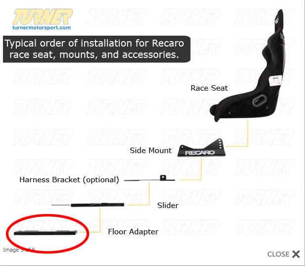

j'arrive pas à comprendre que recaro fasse toutes les pièces et que les platines qu'ils vendraient ne tomberaient pas juste...
on parle bien de cette platine?
oui.
A moins qu'ils aient revu leur copie c'est une merde sans nom.
Un paramètre a ne pas oublier également, c'est la hauteur, si tu es grand, il faut faire gaffe sinon avec le casque tu vas toucher. Perso je mesure 1.83m et j'aime bien être droit dans mon baquet, avec des platines extra plates (type Macht ou VAC) ça passe mais pas des style SPARCO ou autres.

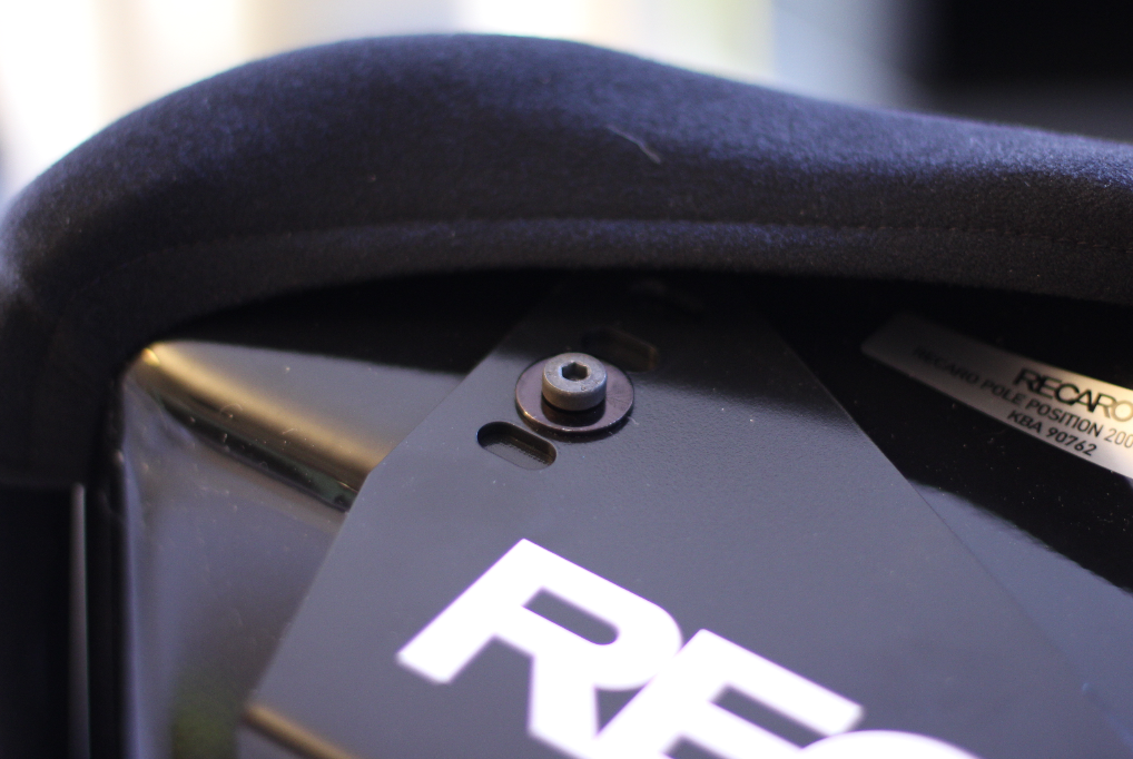

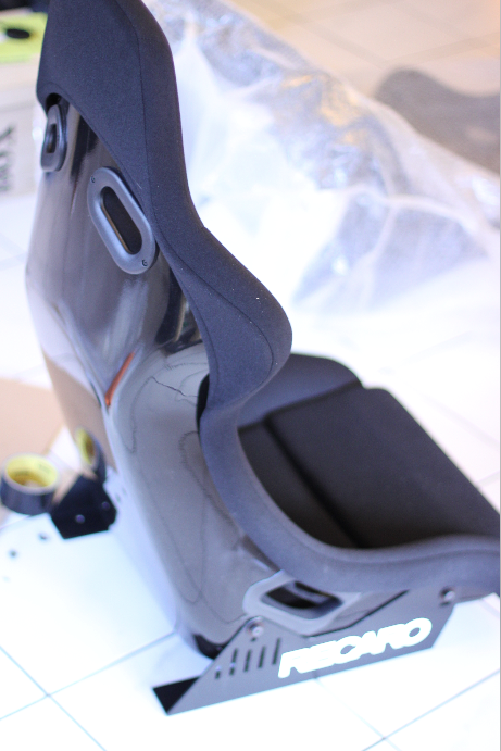

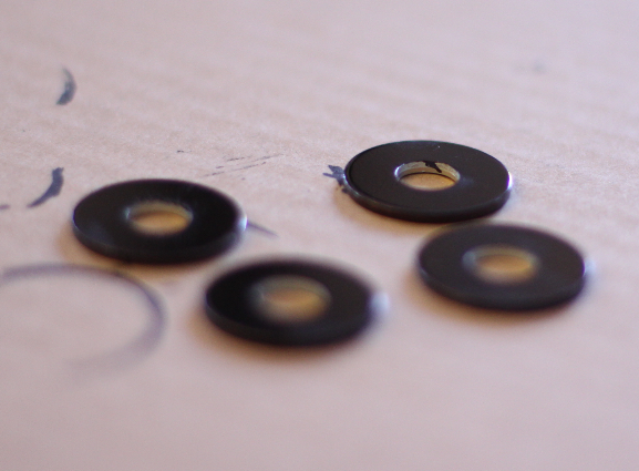

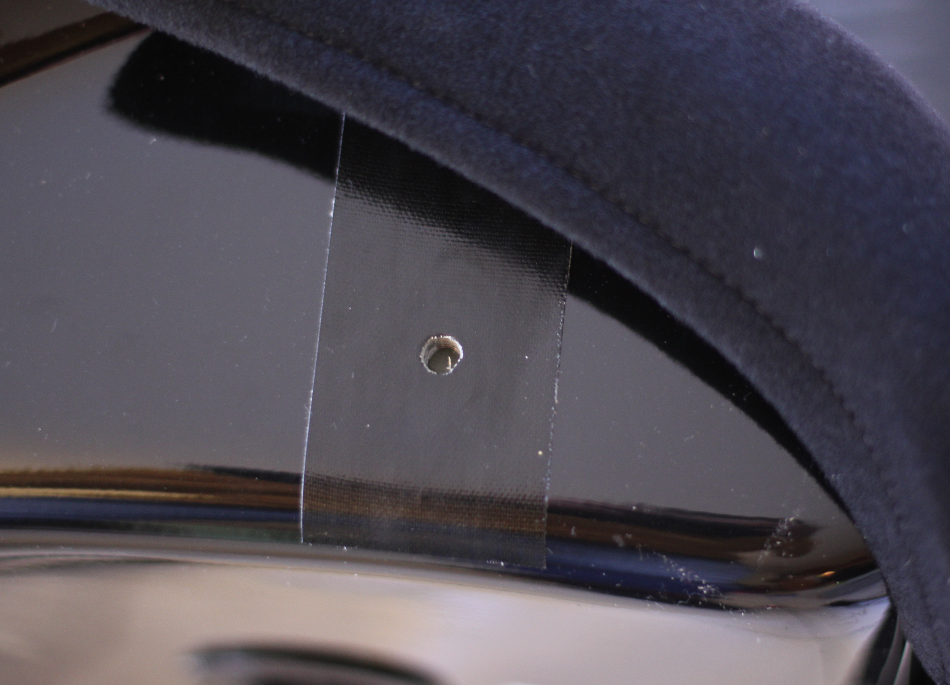

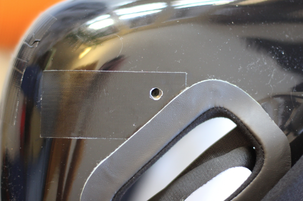

premier step, j'en profite pour faire les choses bien, je protège le siège avec du scotch carrosserie, peint les rondelles en noire car ça fait tache.

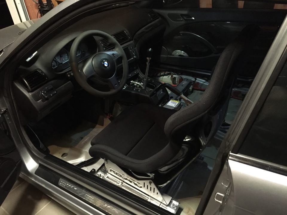

j'ai cette config, platine + équerre / je fais 187cm et je suis pil poil à la bonne hauteur

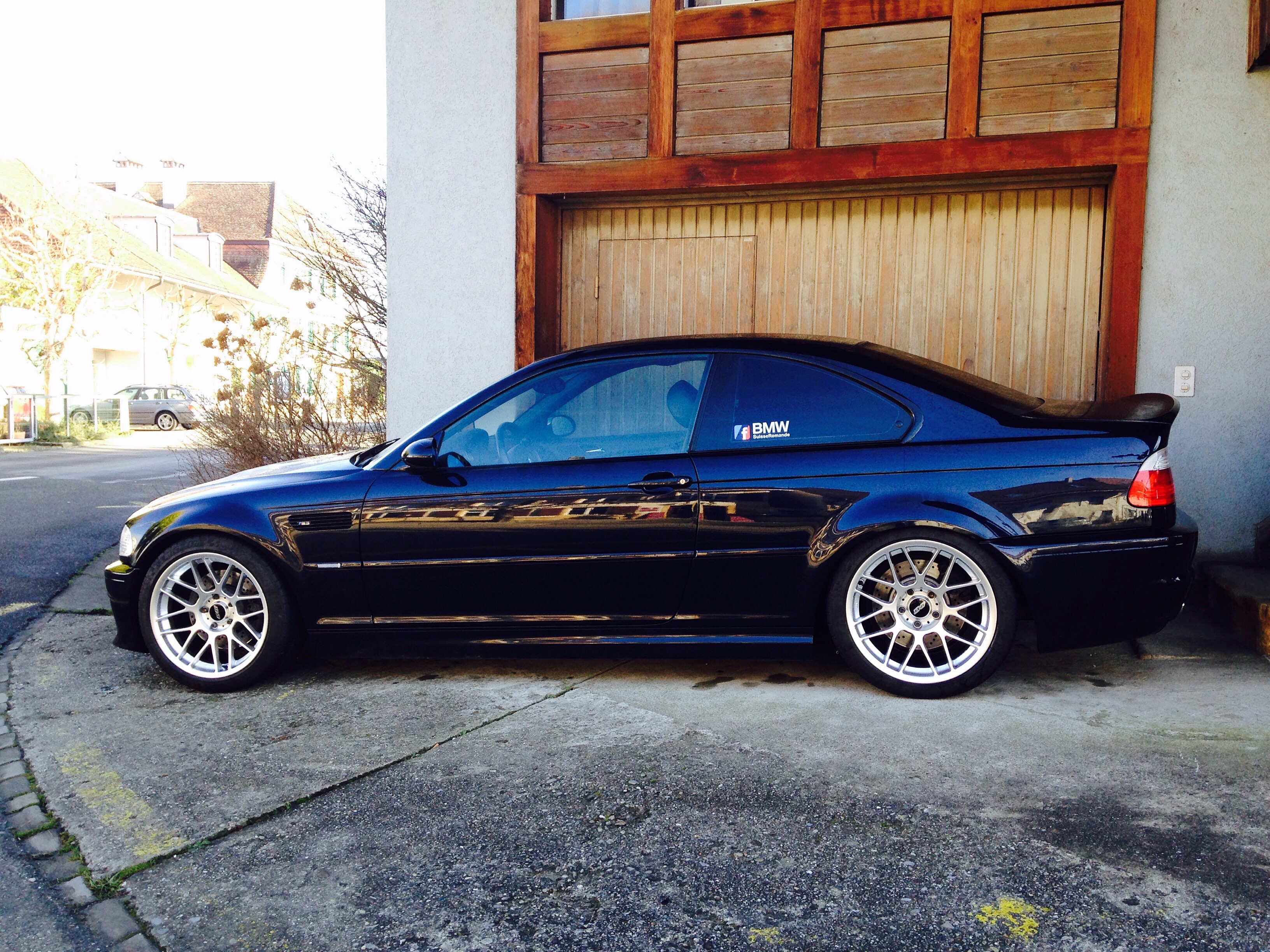

une petite photo de la grosse au passage :)
Belle auto et belles modifications! :nickel8:
Tu pourrais me donner les dimensions de tes APEX (largeur et ET ce sont des 18?) et des pneus monté dessus STP?
regardes les pages précédentes ;)
Michelin PSS
275/35/18
245/40/18
1    2         APEXARC-818      Apex ARC-8 Race Wheels 18 Zoll
