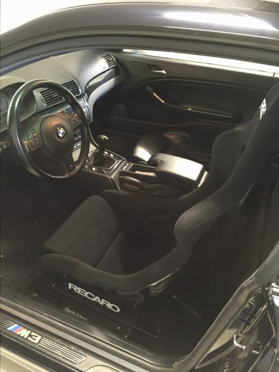

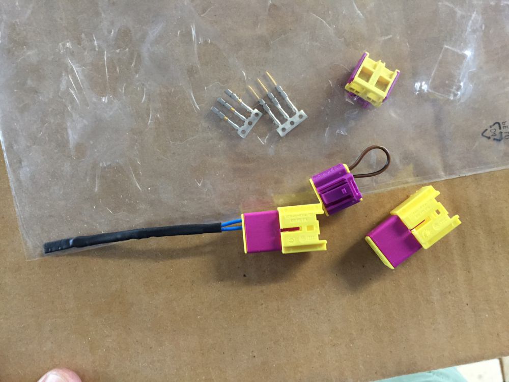

est ce que quelqu'au aurait un tuto pour brancher le shunt airbag recaro?
j'ai fait un montage à blanc des pole po et pour finaliser il faudrait virer le voyant.
Trop beau ,un voyant c'est rien sa n’empêche pas de rouler  :o
oui un petit scotch noir et basta :D
Ou alors une carte postale sur le tableau de bord :ph34r:
mdr :D puis ca cache la vitesse, comme ca pas d'emmerdes
en fait il faudrait que je commande un tapis pour le siège passager... sinon l'airbag ne sera pas actif.
Quelqu'un aurait la ref bmw pour ce tapis sensitif?
