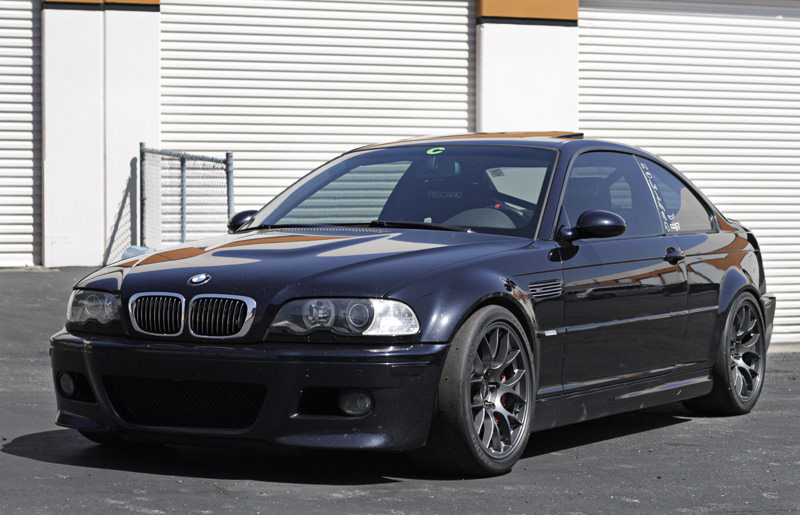

  • Hello, juste des petites news, malle csl repeinte car elle n'était pas parfaite à mon goût, ainsi que le faisceau d'éclairage de plaque oem csl. Traitement peinture pour finir tout ça

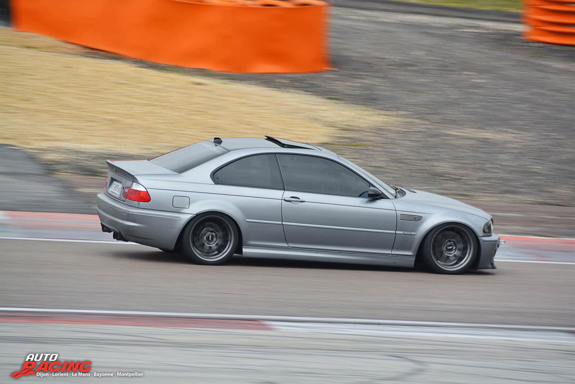

regarde la voiture de tonio750 en appuie à Dijon ... ( même monte que moi )

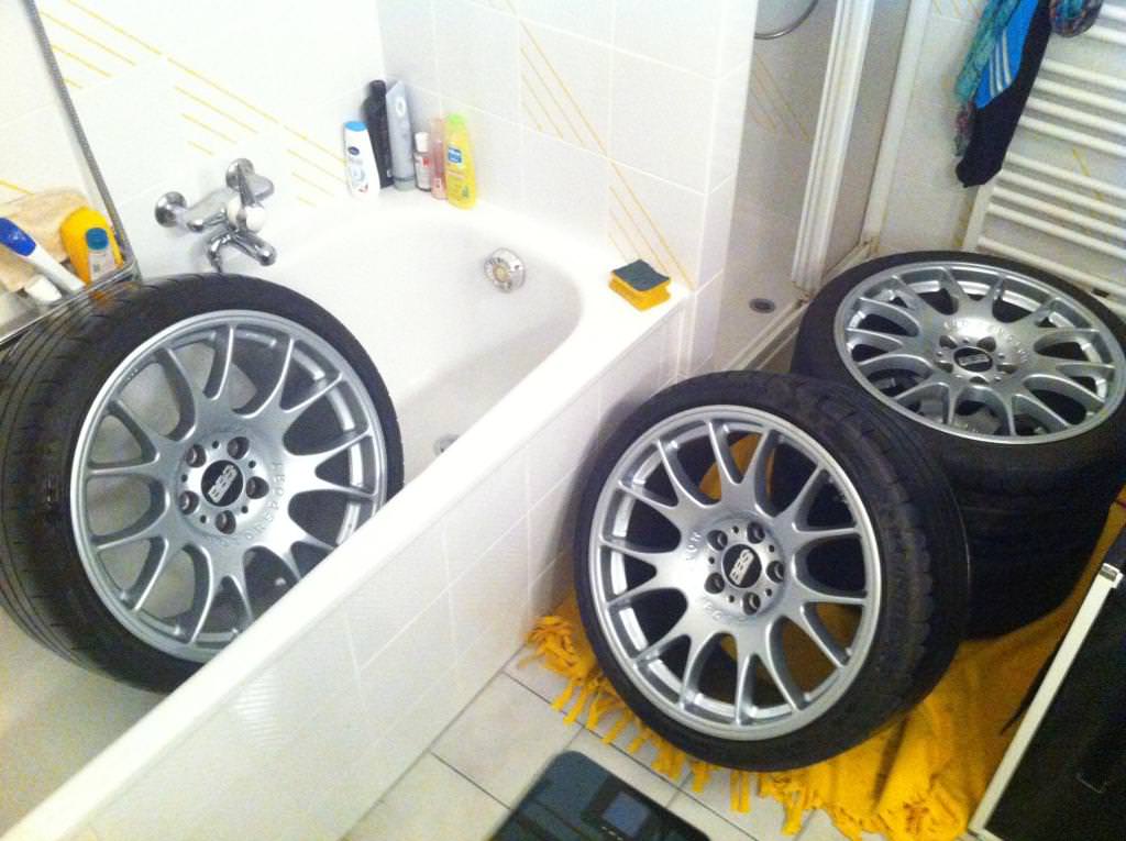

J'en connais plus d'une qui t'aurais tuer de mettre des roues dans la Salle de bain MDR
