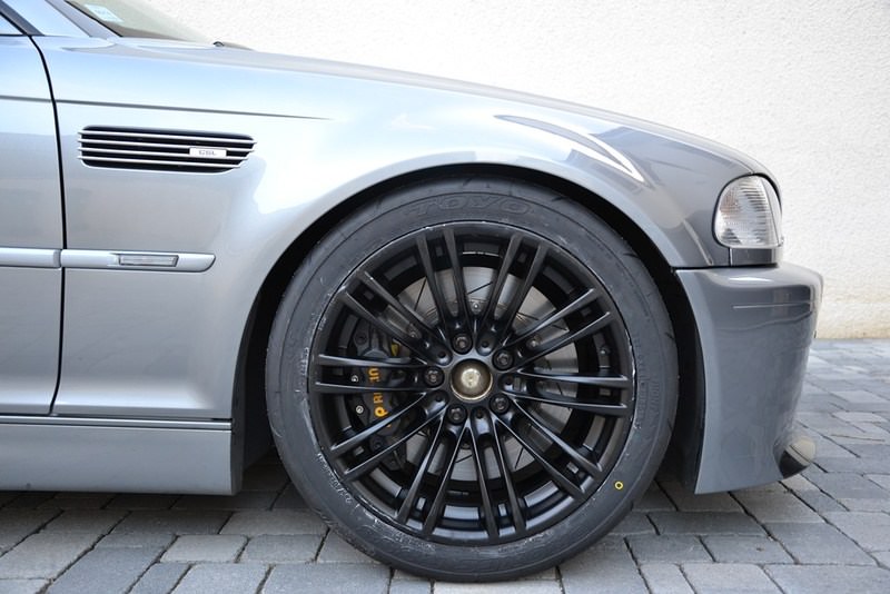

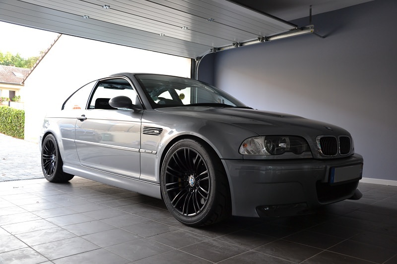

J'ai une solution pour toi!
J'ai un set de jantes M3 e90 OEM + des toyo dessus R888 ( 235/40/18 + 265/35/18 )
ça se monte parfaitement sur ta voiture sans cales
tu pourras avoir env 2.5° sans coupelles à l'avant, avec un bon combiné fileté + un élargissement des trous sur les tourelles.
et tu auras déjà une bonne base, en plus sans te ruiner !
et ça va déjà bien, et si tu arrives à la limite de ce set up, il te faudra faire un plus gros upgrade de ta caisse, et c'est plus un budget de 15K€
voilà
Jantes 18" OEM BBS styl 219 silver peinte en noire mate 9005 peinture au four!
9.5x18 / 265/35/18
8.5x18  / 235/40/18
