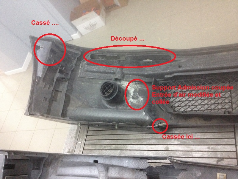

Comment qualifiez vous l'état de ce par choc CSL OEM ??
Je suis curieux d'avoir vos avis ...
à la vue de l'intérieur de ce par choc!
Pour vous, peut on en ignorer toutes les mamailles qui ont été faites dedans...
et peut on en ignorer les dégâts ?!

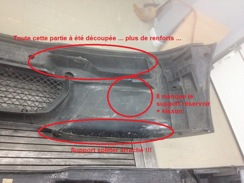

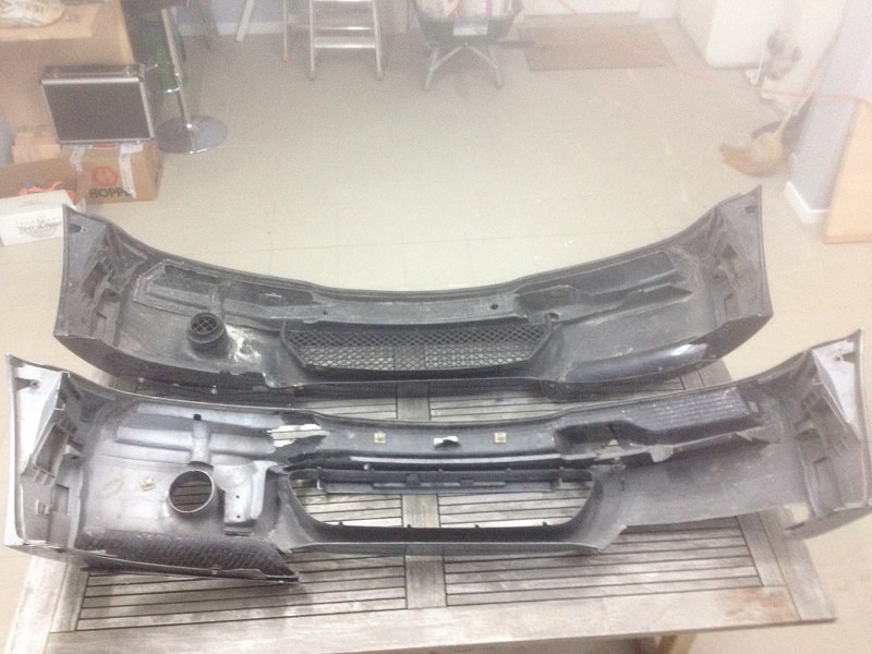

Ici une photo de mon par choc explosé contre un rail ... en dessous de celui qui m'a été vendu pour un CSL OEM Conforme à 1000€, alors qu'il manque toutes les pattes spécifiques aux fixations du réservoir lave glace, du klaxon, de l'admission d'air, et le trou d'admission d'air à été modifié, ce n'est plus le diamètre de l'aspi CSL ...
Est ce que j'exagère quand je dis qu'on m'a refourgué une merde ?
Parceque bon, 1000€ c'est pas 100€, ou j'ai rien compris ? :-x

Déjà rien qu'avec la dernière photo c'est pas un OEM pour moi...
Ou alors il a coupé/modifié beaucoup de chose
edit : je retire ce que j'ai dis, sur le PC on voit bien mieux que sur mon téléphone, c'est bien un OEM, mais bien modifié

J'ai déjà passé une quinzaine d'heure, à récupérer ce qui était bon du mien pour le mettre sur l'autre.
Il faut être méticuleux pour dessouder les bout de renfort cassé, et ensuite refibrer ... Bref s'armer de patience!!! en prime ça pue la résine dans la baraque LOL

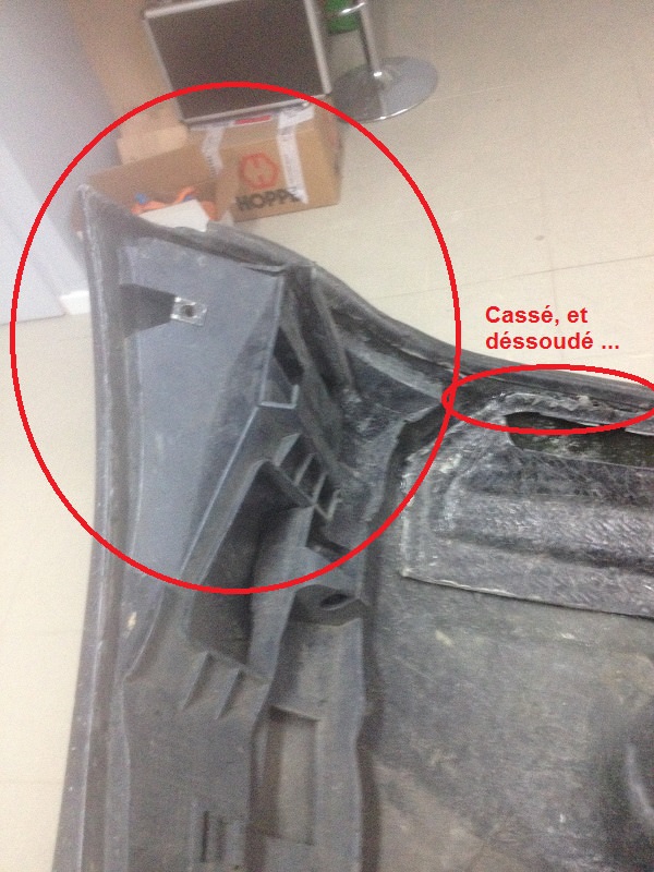

un OEM oui, découpé à plusieurs endroit pour se monter sur la traverse E46 d'origine!
et cassé à divers endroits ...
