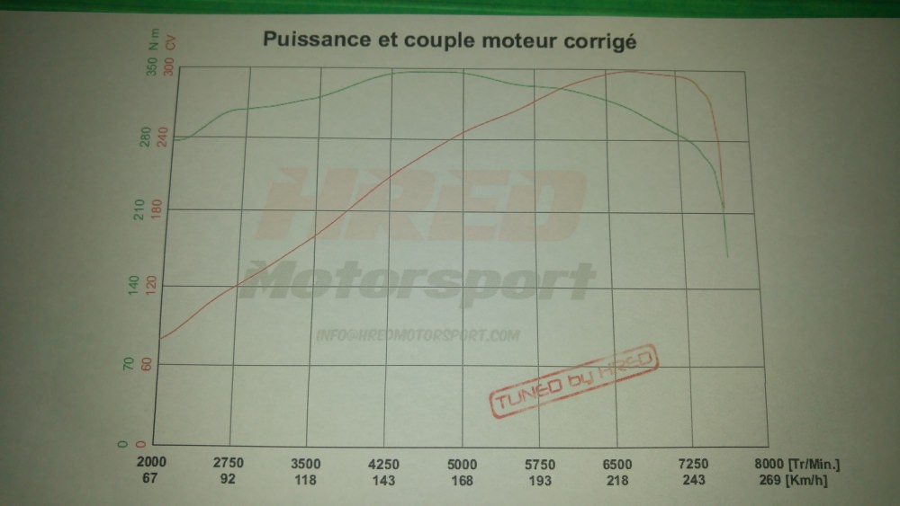

une question gagipro : les 2 feuilles que tu postes y a eu quoi entre les 2 ?
Que dalle, par contre le 2e coup l'air était super humide après un orage, et ça montre bien la diffèrence entre 2 bancs...
Un optimiste et l'autre peut-être pessimiste.
Par contre pour le prochain passage... Ya eu admission/pont court et décata+alphaN... J'ai hâte de savoir ce que ça sort vraiment!!!
En tout cas jtrouve qu'elle marche mieux que quand je suis passé sur les 2 bancs, rien à voir, surtout le pont court.
J'ai pas eu droit à passage au banc avant après, juste reprog made in le sorcier, courbe générique dont il a le secret, c'est juste pas fais sur banc avec afr, j'ai pas eu trop le choix, soit disant mes silent blocs étaient fatigués et elle partait en crabe... Bizarre je piste avec et j'ai pas ressenti de défaut de ce genre.
C'est pour ça que j'avais fais des courbes en région parisienne avant la moindre modification.
Je verrai au beaux jours pour repasser sur les 2 mêmes bancs.
ok du coup pourquoi la première courbe est beaucoup plus belle que la deuxième ? perso même si moins de cv sur la première, je préfère que mon auto ai la première courbe que la deuxième, ou alors j'ai tout faux ?
C'est juste l'échelle qui change.
Mais il semblerait qu'elle sortait plus de chevaux sur la 2e courbe.
Dans un cas c'est en 5e et bien poussé jusqu'au rupteur avec pmax au dela de 7000 tours alors que l'autre pour moi la pmax devrait être plus haut dans les tours, du coup manque 10cv.
Je trouve la 2e courbe plus belle dans le sens puissance, faut que la repasse au même endroit.
La 1ere courbe est belle mais je pense que c'est plus l'échelle qui lisse et de plus je pense que le mec à couper avant rupteur, trop tôt. Manque 400 tours.
Pareil je suis curieux de voir une nouvelle courbe de la 46, pour moi ça devrait sortir sans soucis 330.
