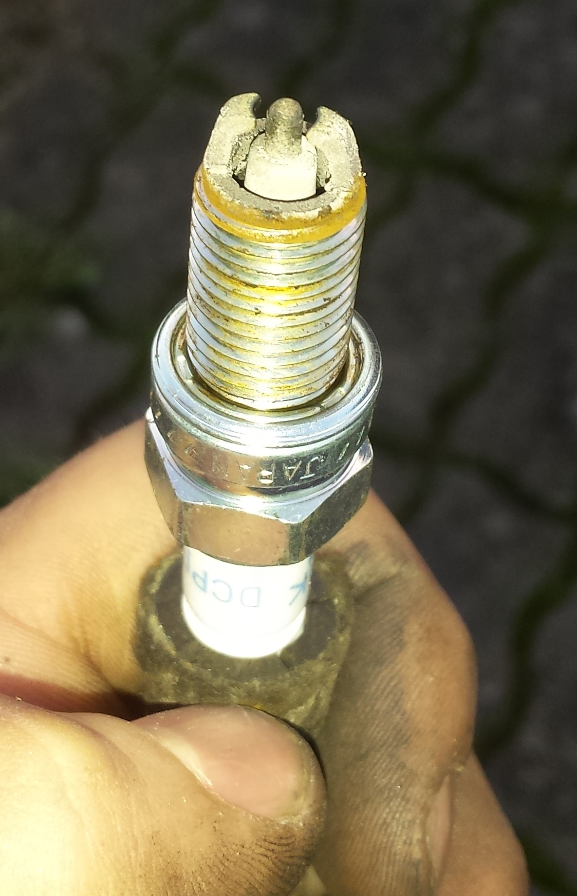

Salut a tous bon jai remarqué un nouveau truc par rapport a ma perte de couple a froid jai un couple denfer avec un bruit métallique a lechapement et des accous a laccel jusqua 2500 tours et des que la voiture monte en temperature la voiture perd du couple et ne fait plus ce fameux bruit des avis?
bougie cylindre 1 je suis inquiet la ^^
post-15379-0-69545700-1419868600_thumb.p
c'est pas la bonne couleur sa  :?:  :?:
les depots et la rouille en point bas elles sont vraiment pouris je croit
Pas étonnant quelle sortes 305 ch , la un bon entretien sa ne va plus etre la même

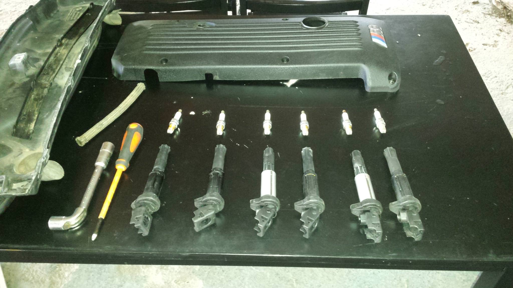

Bon bin voila les 6 bougie demonté 2 bobine Bosch le reste bmw une bougie pas serré parfait l'entretien de cette auto les 6 bougies sont morte je recoi tout demain...
post-15379-0-08240400-1419971766_thumb.j
Tu connais le km des bobines et peux tu nous mettre des photos stp ?
Non aucune idee du km ya aucune trace du remplacement des deux bobines cest celle qui ont le fu gris sur la photo tu veu des photos de quoi car si cest de bougie elles ont la même tronche que la 1 et la 6 a chauffé car elle ete pas serré marron tout autour du filetage sa crain...
moi quand j'achète une voiture ,je lui fait faire une inspection 2 dans les mois qui suivent pour avoir l'esprit tranquille  :oui:
