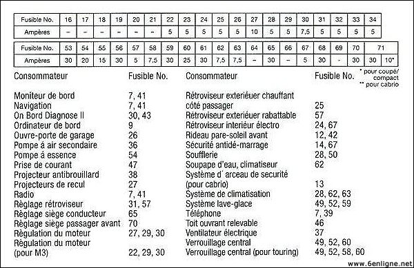

Comme quand je pète dans le bain mdrrr! non toute petite et vu que la purge est automatique je me suis dit que j'avais mal fait la purge quand j'ais changer le calorstat mais non du coup je sais pas demain prise de compressions vous savez quel est le fusible de la pompe a essence?

Pour le fusible, c'est le 54 :
Merci pour l'info je m'y colle demain vous aurez des news demain quand je fait une pression sur la durit sup. Ya plus de bulle pendant 10sec a peu pres et puis sa revient je serai fixé pour la prise de compression a part la pompe a essence j'aurai pas de voyan car je vais le faire cylindre par cylindre avec le mano expres donc sa va etre vite vu ^^
