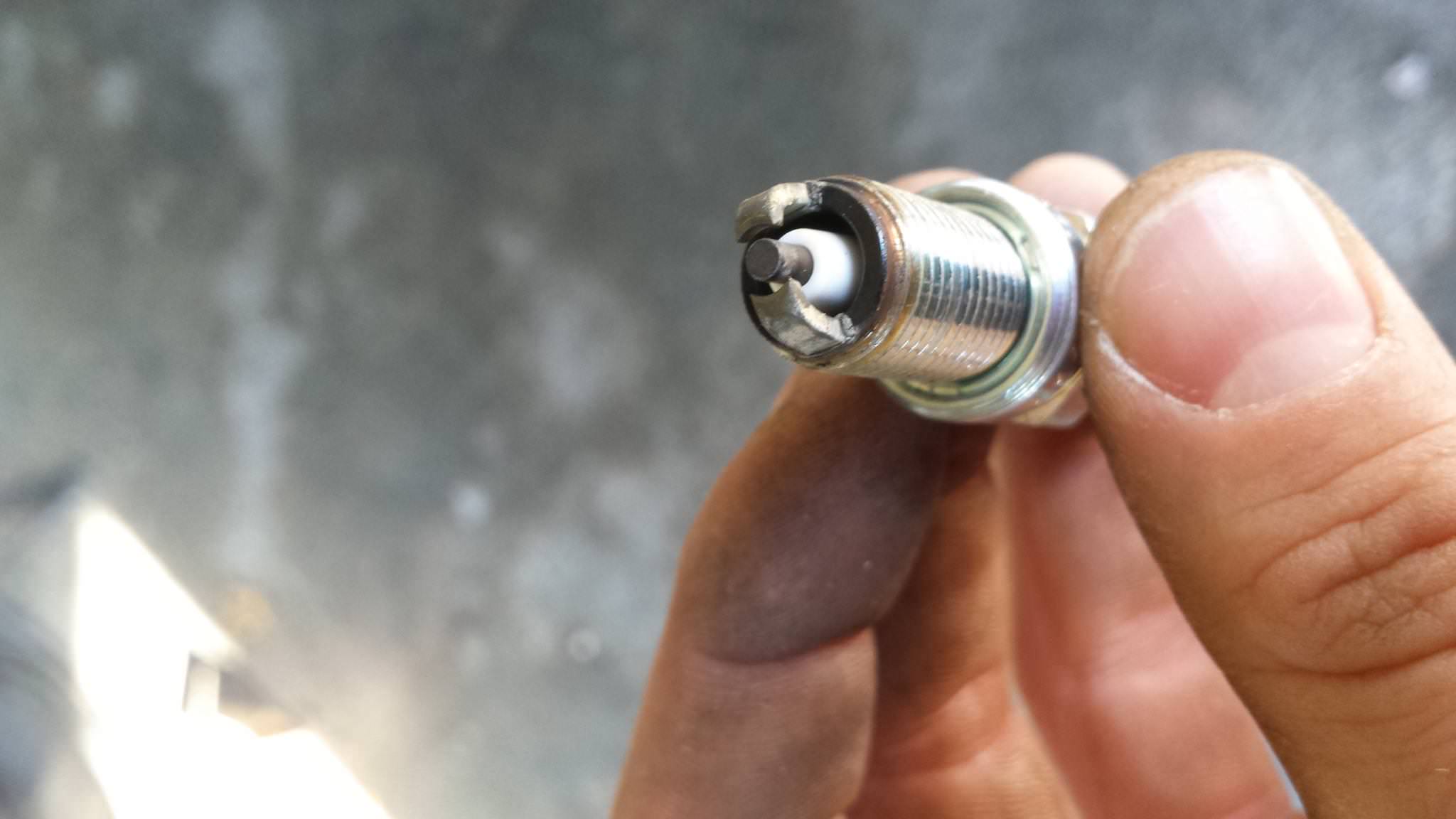

Voila mes bougies apres seulement 400 km
post-15379-0-28245600-1420285164_thumb.j
Je trouves pas ça délirant, il y a quand même une belle combustion sur les ///M ;) Et si tu as une merde du type jdc, ce que je ne te souhaites pas, bah pas étonnant...
les six sont dans le même état j'attend le compressio-metre la on verra bien ce dépôt blanc me plait pas...
Le dépôt blanc se n'est pas significatif d'une prise d'air ?
Il me semble que oui je vien de demonter toute l'admission jais pas trouver de fuite durite casse ou autre je continue en attendant la machine ^^ par contre l'interieur de mon admission ete grace sa doit etre normal ^^
