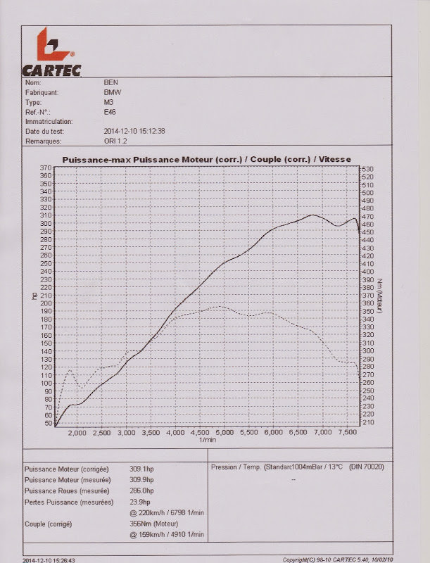

avis sur ma courbe de puissance

Je débarque un peu mais voici ma courbe avec un joint de culasse entre cyl 1 et 2
Content que tu ai résolu ton problème.
Et tu vas le refaire le JC?
Parcequ'elle a l'air de pas mal tourner malgré le soucis !!!
A ouai dis donc elle est quand même propre pour un jdc tu es sur du coup la moi elle est bien plus moche et pas de jdc apres les prises de compression
Oui je suis sur j'ai pris mes compressions avant de la passer au banc:

Sinon elle fonctionne impeccable hormis le bruit métallique entre 2000tr et 3000tr.
Donc je vais essayer de le faire mais j'hésite à mettre un jdc plus épais en prévision d'un futur passage en compresseur :)
La seule 46 que j'ai vu avec un compresseur, ça passait pas la puissance au sol, donc limite inconduisible l'affaire ... En gros c'était du burn et du drift ...
