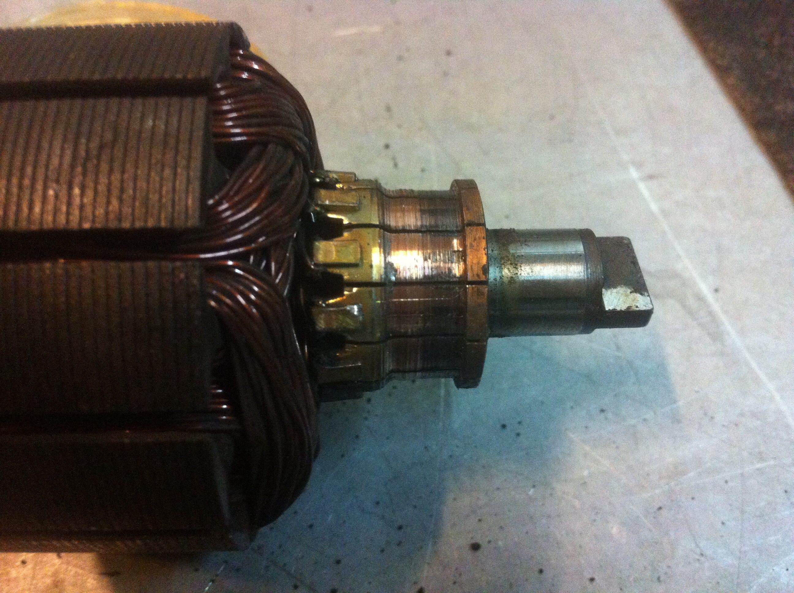

  • Bonjour j'ai un souci similaire je partage les photos du moteur à 130000km. J'en ai commandé un. Merci pour le partage d'infos!
  • Euh ben déjà ca veut dire que ça fonctionne non??? On dirait que c etait bien ton moteur, non? .... On dirait que tu viens d économiser 2000€ grace au forum?
Effectivement il est bien usées ce moteur ?
