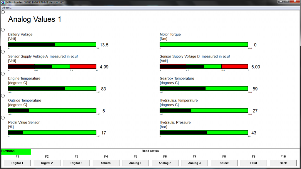

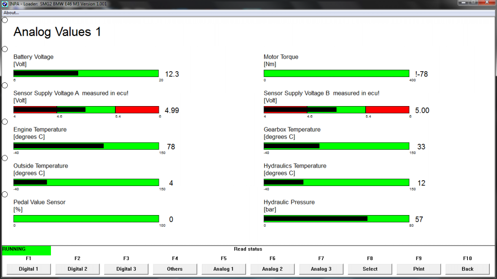

Voila mes paramètres que je viens de faire :
Ca c'est à l'arrêt après avoir fait 2 ou 3 kilomètres :
post-15583-0-30243000-1422189810_thumb.p
Ca c'est quand ma boite c'est mise sur Neutre !!! Pression inférieure à 45bars elle est descendu jusqu'à 40bars pas moins :
post-15583-0-20075600-1422189982_thumb.p
Motor torque c'est le couple moteur.
Et ensuite la pression maxi qu'atteint mon groupe hydraulique est de 65bars pas plus.

je ne sais pas de quel moteur il parle mais au vu des valeurs, je pencherais pour le couple du moteur (le vrai le L6 de 3.2l!!!)
vu que tu as inpa, il te met quoi comme défaut à ce moment la? (je ne me rappelle plus si tu l'as déjà mis dans ton sujet?)
je ne sais pas de quel moteur il parle mais au vu des valeurs, je pencherais pour le couple du moteur (le vrai le L6 de 3.2l!!!)   vu que tu as inpa, il te met quoi comme défaut à ce moment la? (je ne me rappelle plus si tu l'as déjà mis dans ton sujet?)
Non le couple moteur est très bien.
C'est normal qu'il soit a 0 je ne roulais pas.
Par contre quand je roule j'arrive même au dessus des 400nm au delà des 5000tours.
Donc le couple moteur est très bien. Il y a une merde avec la pression.
L'accumulateur fuirait, je le verrais ?
C'est bizarre que je ne monte pas au dessus des 65 bars.
Non le couple moteur est très bien. C'est normal qu'il soit a 0 je ne roulais pas. Par contre quand je roule j'arrive même au dessus des 400nm au delà des 5000tours. Donc le couple moteur est très bien. Il y a une merde avec la pression. L'accumulateur fuirait, je le verrais ? C'est bizarre que je ne monte pas au dessus des 65 bars.
En quel mode de boite tu etais, car il me semble que la pression depend aussi du mode (c'est donc au mode le plus rapide que l'on obtient la pression max) Attention aussi que la boite soit bien chaude car le module de commande ne permet la pression max qu'une fois la boite chaude il me semble aussi
Jetais en mode 3 ou 4 je ne sais plus le problème est que plus la boite est chaude plus ça déconne.
On voit bien que la pression a beaucoup de mal a remonter.
La boite de vitesse était a 59 degrés.
Et température hydraulique 27 degrés (résistance de 1000ohms donc valeur faussé de 5 a 10 degrés).
