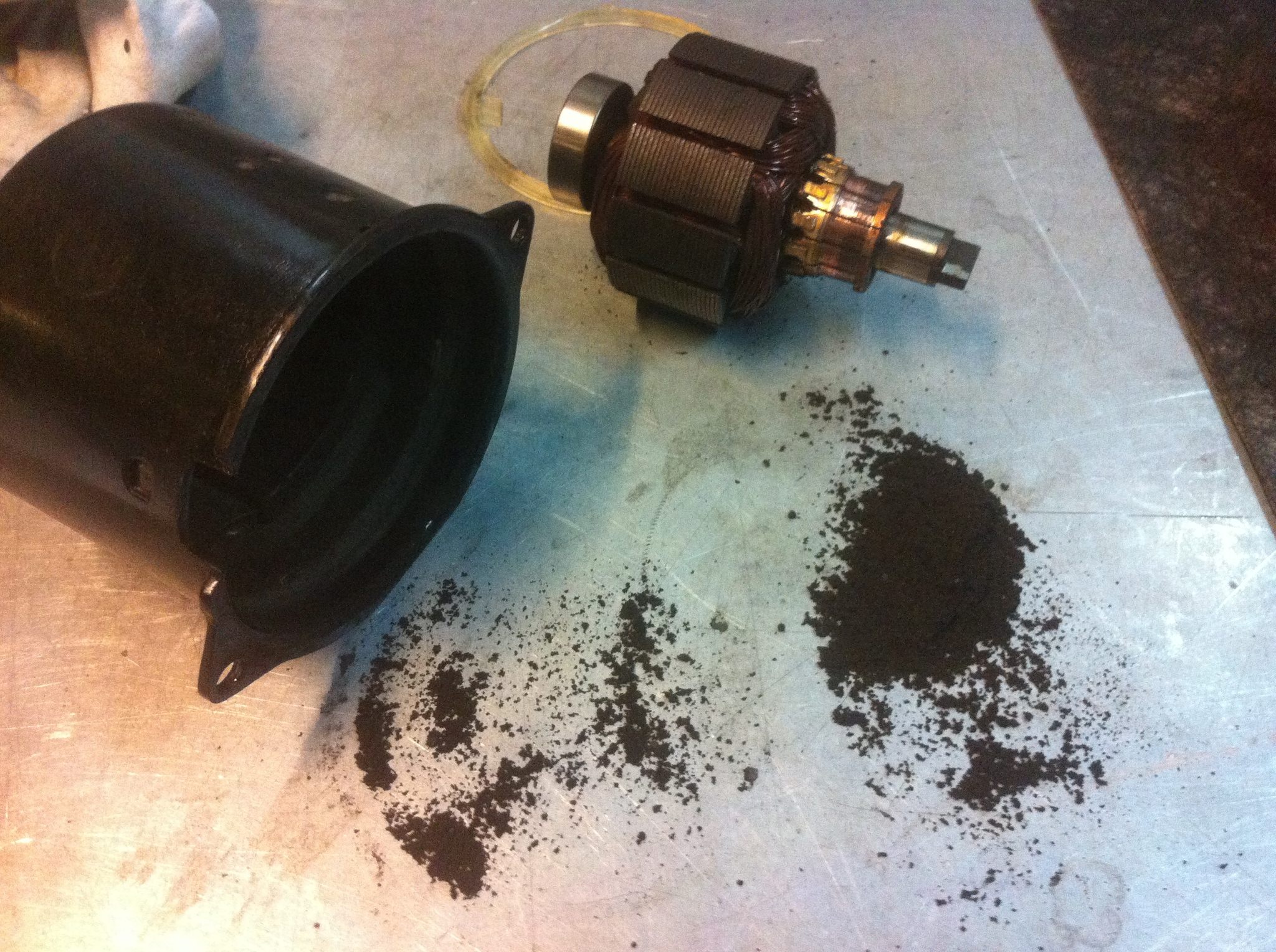

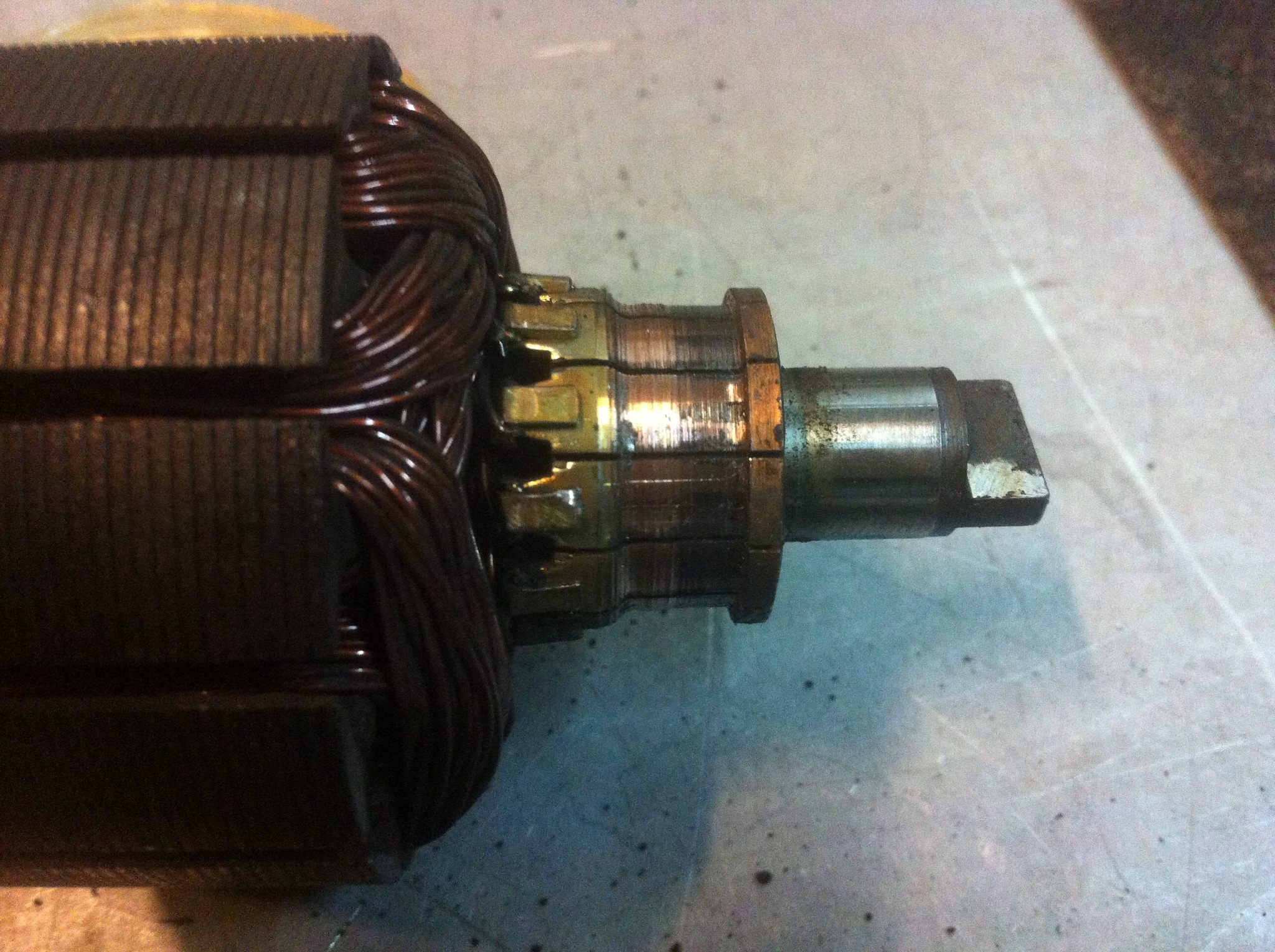

  • Bonjour j'ai un souci similaire je partage les photos du moteur à 130000km. J'en ai commandé un. Merci pour le partage d'infos!
  • Euh ben déjà ca veut dire que ça fonctionne non??? On dirait que c etait bien ton moteur, non? .... On dirait que tu viens d économiser 2000€ grace au forum?

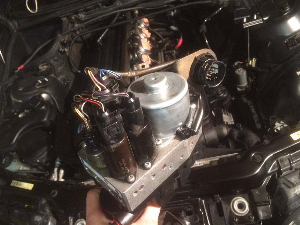

Sa y est je viens de faire les test avec une autre SMGII. Merci cas même ///kipiou. La sienne remonte d'un seul coup a 74 75bars. (Je parle du groupe hydro bien sur)... Apres elle reste a peu prêt entre 55 60 bars mais quand la pompe s'enclenche c'est instantanée elle remonte d'un coup a 75bars. Rien a voir avec la mienne !!! Je viens de commander sur EBay le moteur électrique avec la sonde température même si la mienne ne merder pas. Jen ai eu pour 412e. Je vais chercher cette semaine la pentosine et un relai saumon tant qu'a y être. Vous savez si avec 1L j'en ai assez ?
Il y a 0,45l dans le groupe hydraulique mais je ne sais pas ce qu il y a dans le reste du circuit... Je la tenterai avec 1l! Au pire, tu feras un aller retour :)
Sinon ç est bien d avoir pu comparer et commander le moteur..... Avais tu pu vérifier si tu n avais pas de fuite? De toute manière, je pense qu il y a de TRES fortes chances que ce soit ca!!
Ah cool. Je te souhaite que ce sera bon une fois le moteur électrique changé!
Il y a 0,45l dans le groupe hydraulique mais je ne sais pas ce qu il y a dans le reste du circuit... Je la tenterai avec 1l! Au pire, tu feras un aller retour :) Sinon ç est bien d avoir pu comparer et commander le moteur..... Avais tu pu vérifier si tu n avais pas de fuite? De toute manière, je pense qu il y a de TRES fortes chances que ce soit ca!!
Bin je vais essayer avec 1L.. Oui je n'ai pas fuite du moins fuite externe je n'ai rien vu du tout. Merci j'espère que ça sera bon aussi ...
