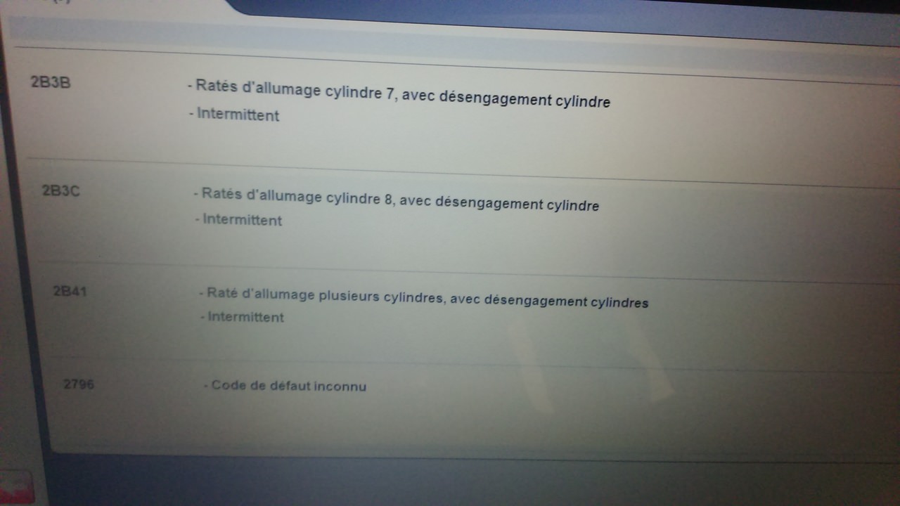

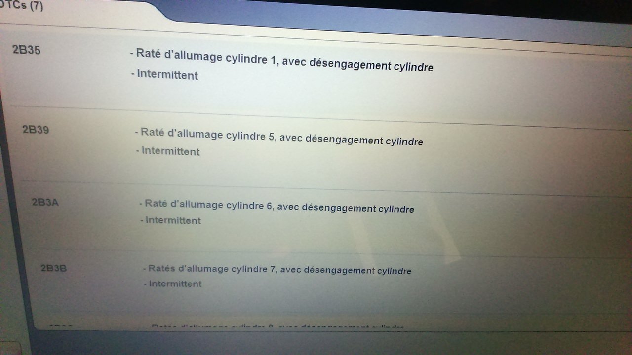

Cependant un problème persiste mais je ne sais pas lequel, elle démarre nickel, le moteur tourne nickel et après 5 kilomètres
elle se met en mode dégradé, voici le code erreur je l'ai reproduit aujourd'hui ? photos de  mon interface Delphi :
Quand je stoppe la M3 et je la redémarre, le mode dégradé s'enlève mais revient au bout de 3-4 kilomètres....

Tout les cylindre en raté, bougies ? , capteur aac....

justement les bougies ça pourrait faire ça?? à ce point?
Salut Antoine,   Oui une orange réplique GTS, elle est superbe, mais déjà me fait des caprices... la valise c'est du DELPHI DS150E , elle fait multimarque....   Normalement les codes sont propres à BMW non?  justement les bougies ça pourrait faire ça?? à ce point?
Les 8 en même temps, franchement j'y crois pas vraiment. Il y a autre chose qui cloche.

Apparemment d'après mes recherches le code 2796 code de défaut inconnu serait enfait le code "motor emergency program activated"
donc le déclenchement du mode dégradé, puis du coup coupure d'allumage vu qu'elle tourne comme une patate sur ce mode...

Aucun défaut a propos des bobines ? Car sa arrive souvent sur M3 e92 d'après ce que j'ai vu.
Je verifierai le branchement des bobines en premier , une mal brancher , un fil un peu pincé ou tendu et sa met un bordel monstrueux .
Je me suis pris la tete plusieurs fois a cause de ces maudites bobines ... lol

Verdict bobine d'allumage hs !
plutôt une bonne nouvelle ! 64 euro la bobine et il n'en change qu'une !
C est quoi une bobine d allumage
Une seule bobine avec des ratés sur plusieurs cylindres ?
Pas mal le diag ..... lol
