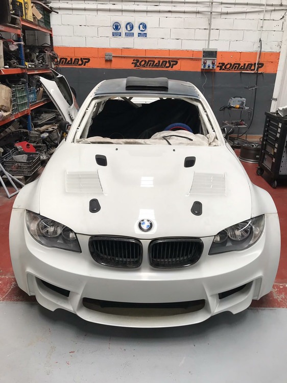

Posté(e) le 10 juin 20196 a comment_976689 Courage, le projet est magnifique et toucheras a sont but un jour !!!!

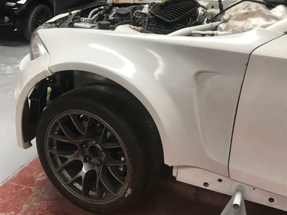

Posté(e) le 10 juin 20196 a Auteur comment_976694 Voila encore une petite modification pas très visible mais ça aide pour passer une jante de 11" à l'avant.

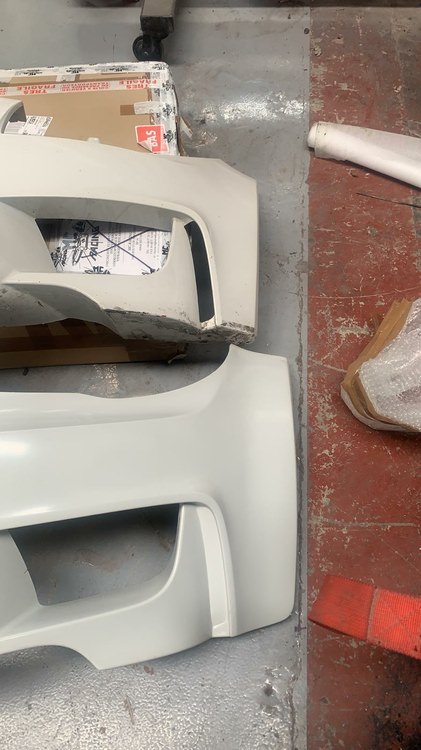

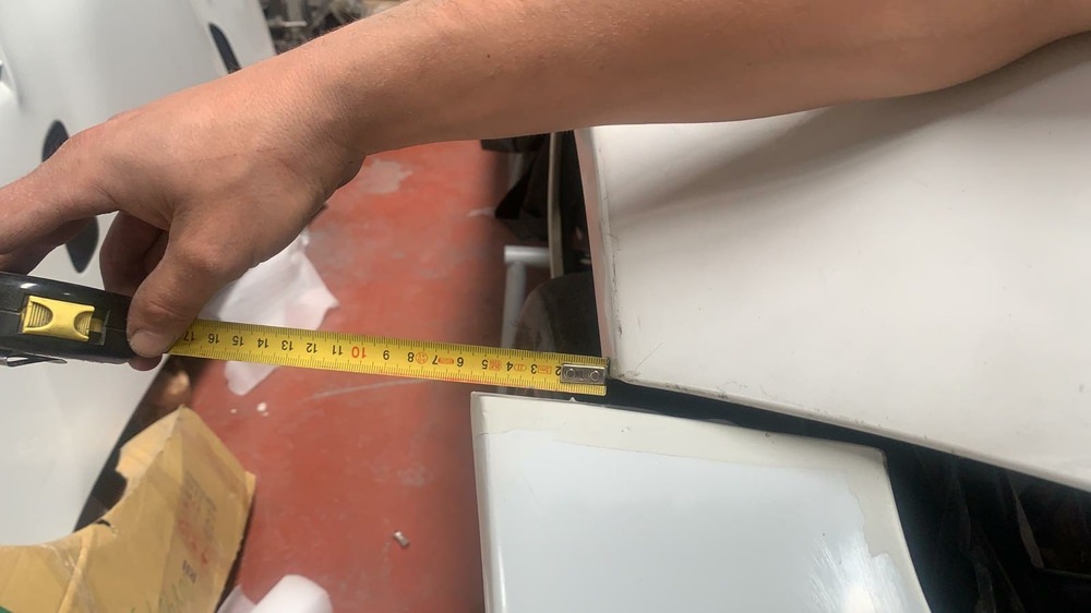

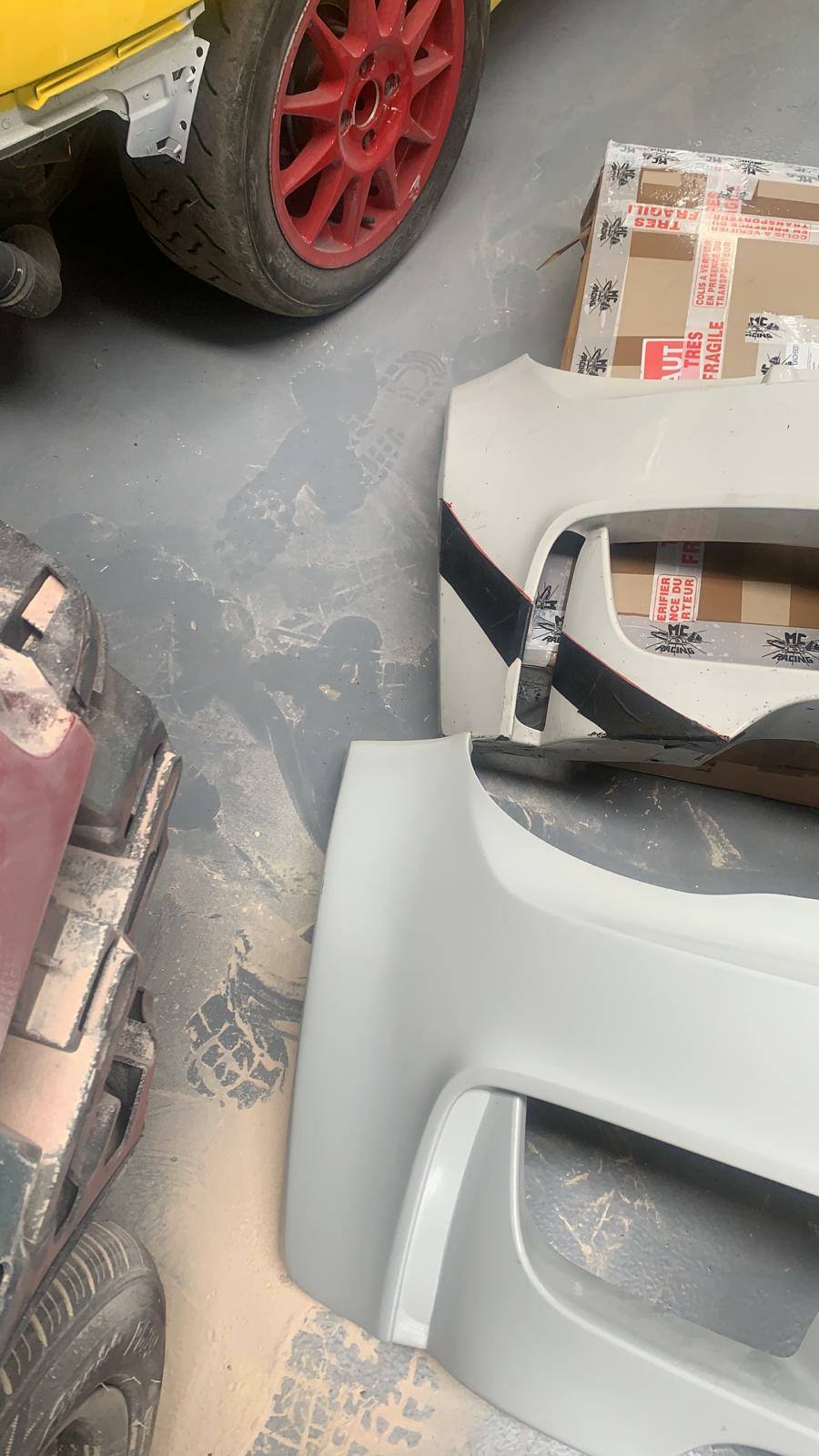

Posté(e) le 22 janvier 20205 a Auteur comment_1005235 Nouvelles modifications , mise en place de pièces en fibre, afin d'élargir et d’alléger la partie AR afin de pouvoir passer des jantes de 12.5" et de mettre des pneus slick en 30/65-18. La partie AR était trop étroite par rapport à la partie AV. Jantes 11" devant pneus slick 27/65-18
Posté(e) le 22 janvier 20205 a comment_1005236 Quel travail impressionnant ! Le projet était en standby depuis l'été dernier ou la voiture a été remontée entre temps ?
Posté(e) le 22 janvier 20205 a Auteur comment_1005239 il y a 31 minutes, juco2 a dit : Quel travail impressionnant ! Le projet était en standby depuis l'été dernier ou la voiture a été remontée entre temps ? J'ai cherché une solution pour la partie AR pour mettre des pneus plus large afin de pouvoir mieux passer la puissance. Et j'avais une partie avant trop large par rapport à l'AR. Mais cela implique la réalisation de bras plus long entre 25 et 30 mm car l'ET des jantes trop important et la jante ne travaillée plus dans l'axe.
Posté(e) le 22 janvier 20205 a comment_1005240 Ah oui bravo, content de voir que les travaux reprennent, ce sont des chantiers de longue halène, le temps à passer pour la préparation, les imprévus inévitables, le budget... Vraiment exceptionnelle !

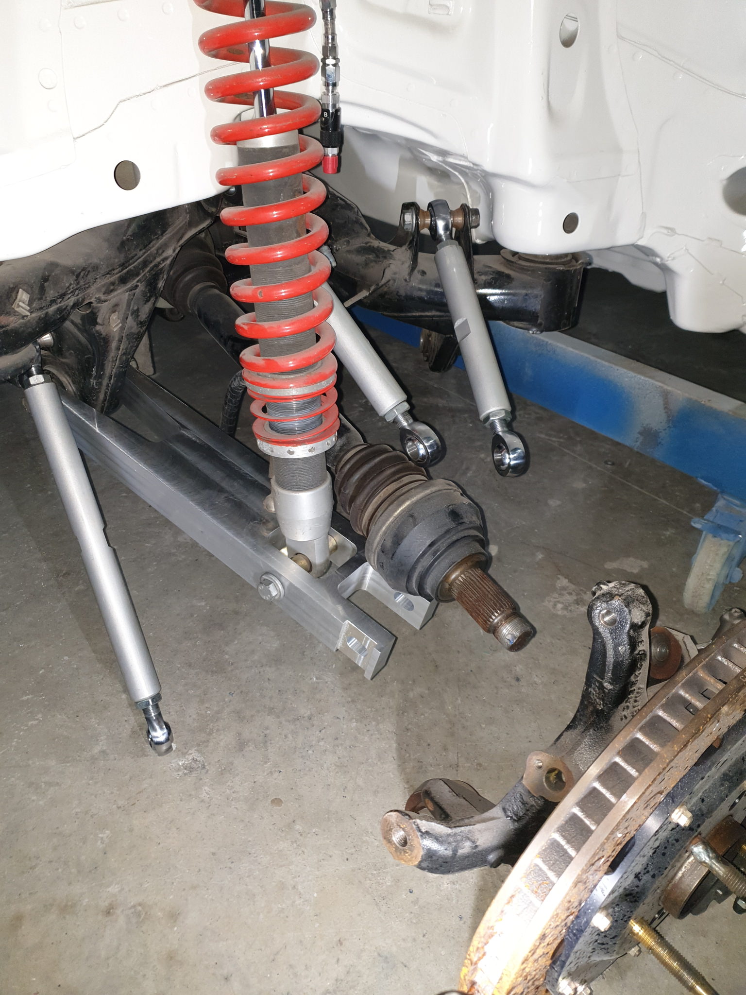

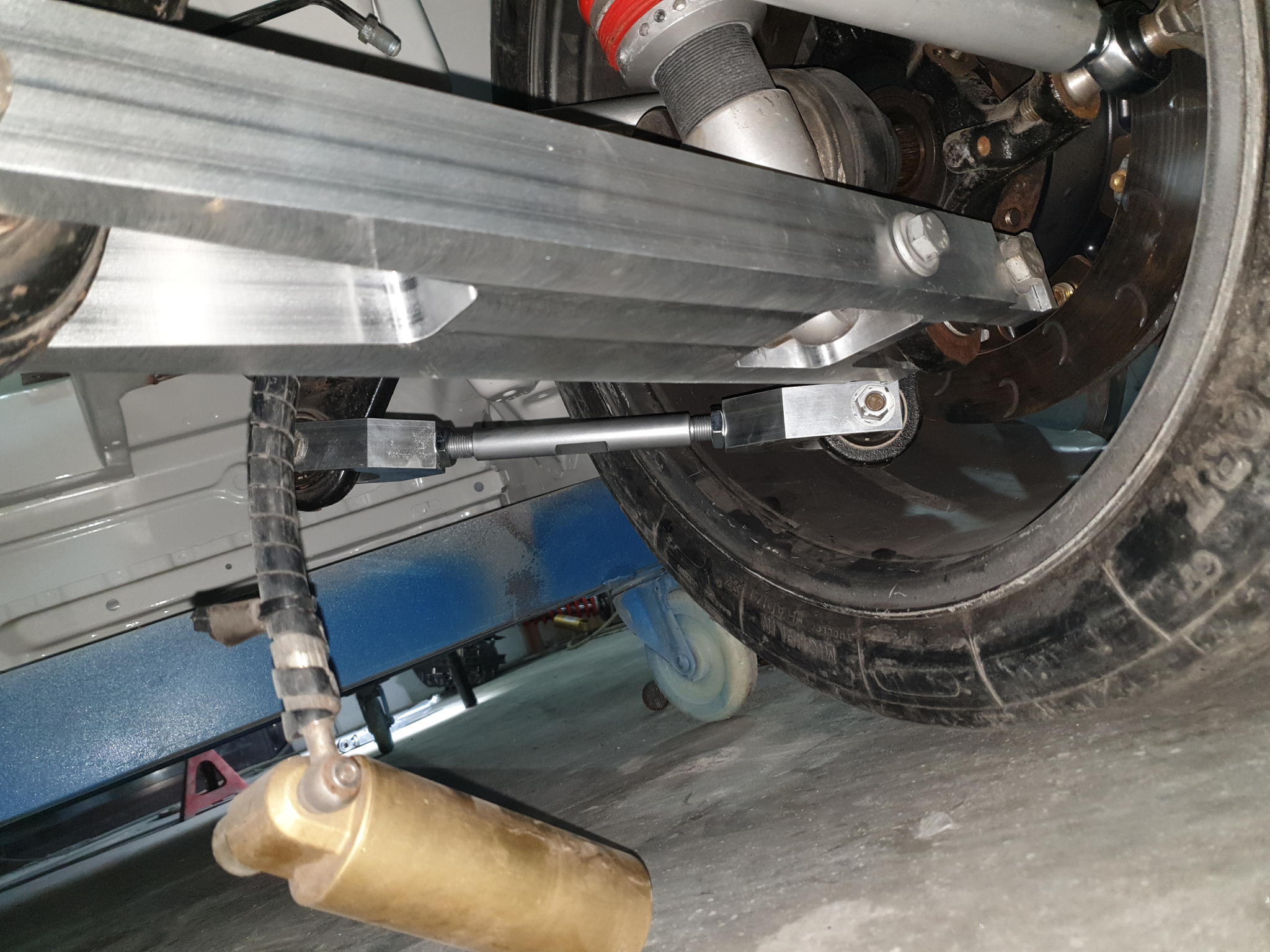

Posté(e) le 28 janvier 20205 a Auteur comment_1006210 Journée d'essais des bras arrières en aluminium aéronautique plus long de 25 mm permettant la mise en place de jantes en 12.5" avec des slick 30/65-18.
Posté(e) le 28 janvier 20205 a comment_1006235 Le garage fait aussi salle de futsal ? ???? Blague à part pour l'usinage vous aviez un modèle ou vous l'avez fait au feeling?
Posté(e) le 28 janvier 20205 a comment_1006238 Tu peux rouler sur les vibreurs avec ca...même des mines...ca bougera pas !! T a spas chipoté. j adore
Posté(e) le 29 janvier 20205 a comment_1006327 Bof, juste des powerflex un peu plus dur que l'origine ? On plaisante bien sur, c'est vraiment de très belles pièces.
