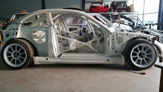

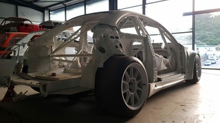

  • 1050 Kg avec le pilote.
  • Montage à blanc avant de faire les moules pour la carrosserie en carbone.
  • Elle est loin d'être fini. Mais je m’accroche avec mon petit budget d'amateur. Merci à toi pour les encouragements !! Ont vas surement reprendre les travaux en 2019. Le père Noël nous a ramené de

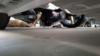

Toujours en phase de test sur le châssis, avant de poser les éléments de carrosserie en carbone.

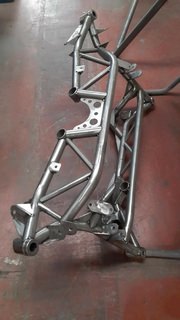

Mise en place d'un nouveau berceau tubulaire AR.
Mise en place des nouveaux cardans competition sur mesure de chez Kmp.
Modificación des points d'encrages des suspensions d'origine.

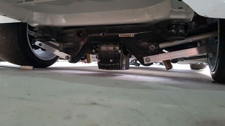

comment_1040482
Il ne te reste pas beaucoup de place entre le pneu et le châssis à l'arrière, tu a des butés pour la compression?
comment_1040564
Il y a 7 heures, vreu a dit :
Effectivement, il n'y a pas de place elle devrait monter de 4 a 6 cm. Mais il faut modifier le berceau AR et les points d'encrage des amortisseurs, car les bras ne travaille plus droit. Couper les ailettes du différentiel ou changer le différentiel AR. Il faut qu'elle soit au ras du sol.
Pas évident de faire un semblant de voiture de course pour un petit amateur.
Objectif: 1050 kg avec 30 L d'essence
