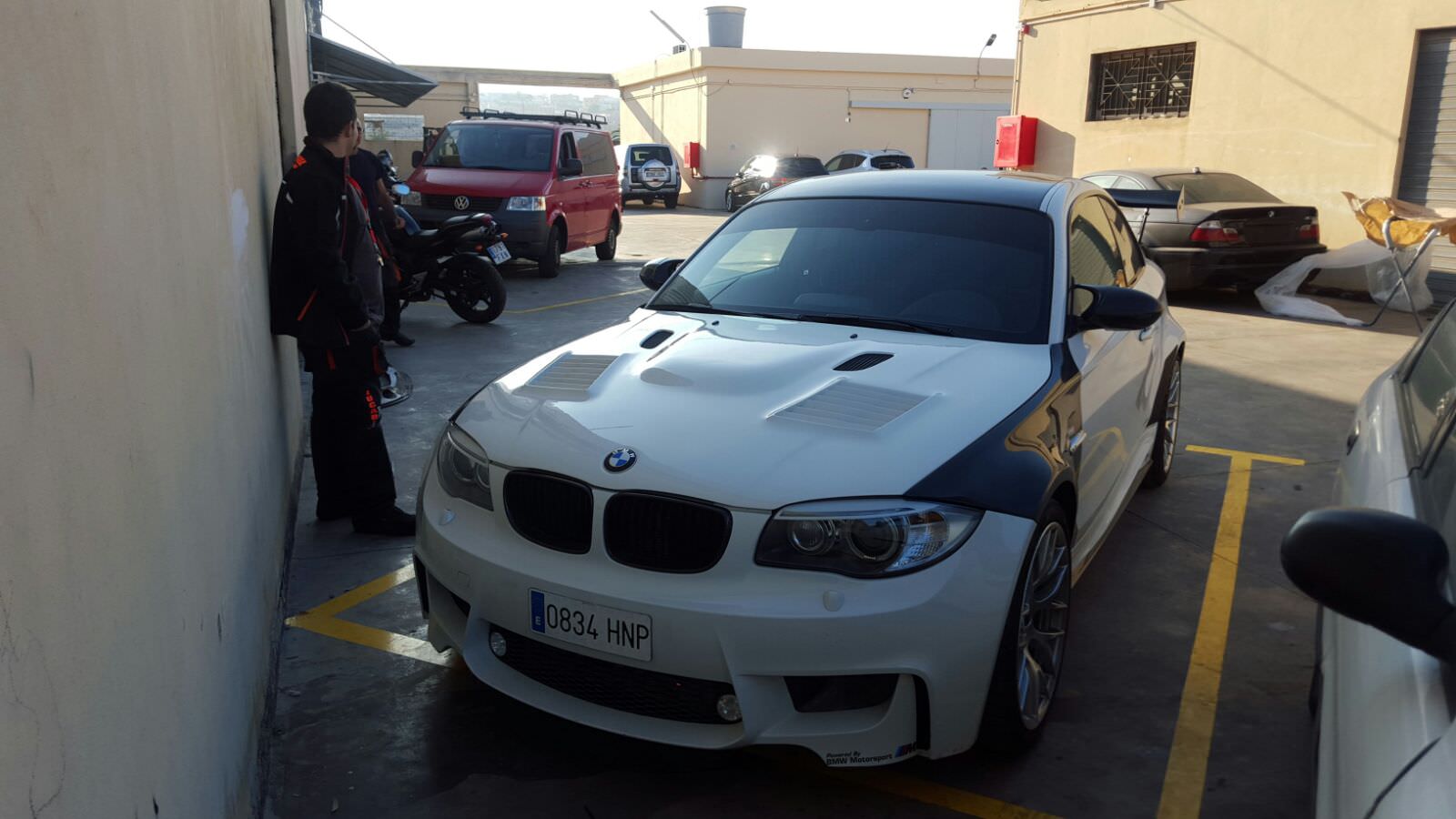

Aujourd’hui mise en place des portes AV en attendent les vitres makrolon. La voiture est très très laide !!

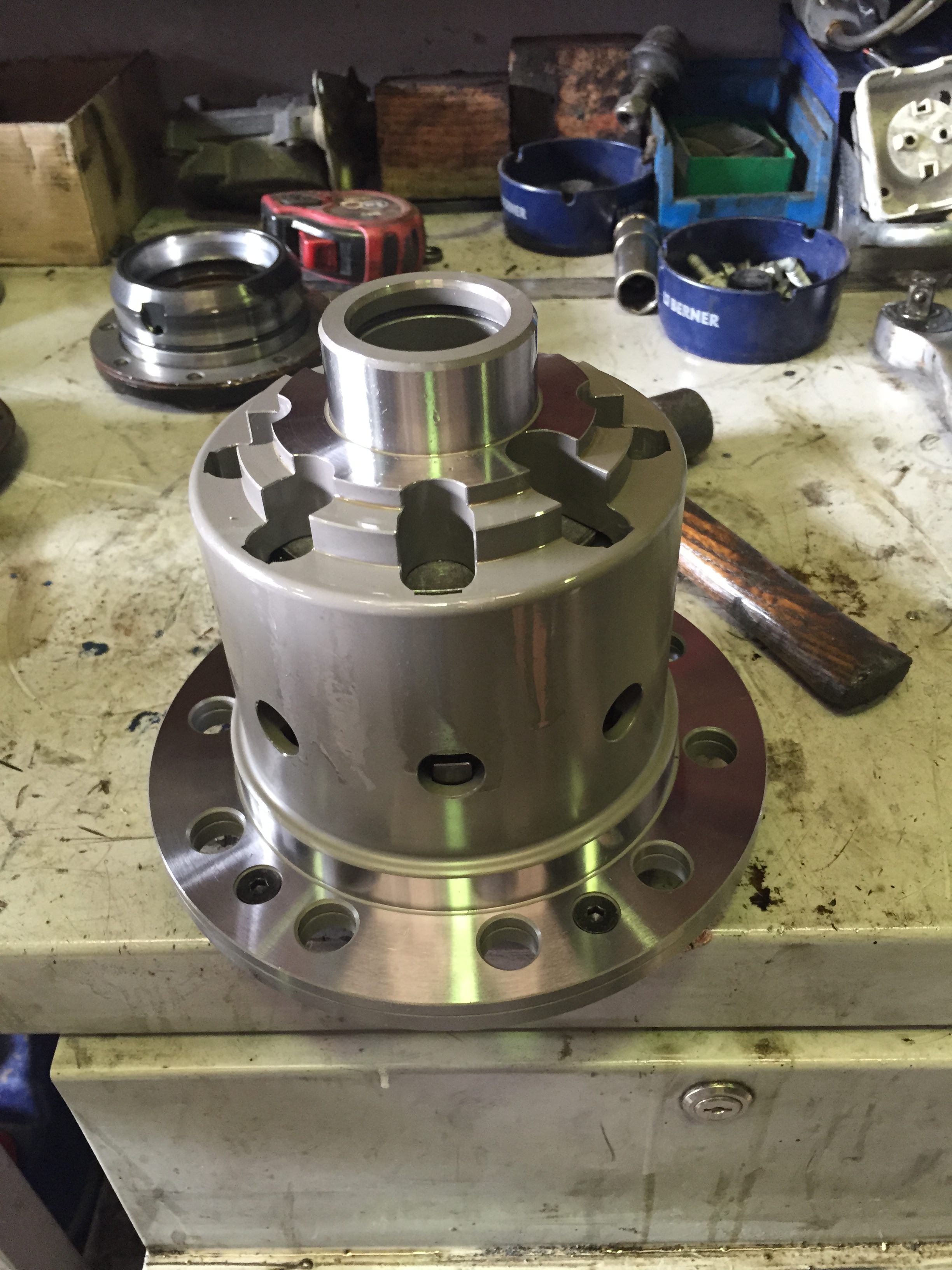

Quelqu'un peut me dire ou acheter les roulements pour mon nouveau autobloquant. ?
je t'ai répondu en zone Cotisants ...

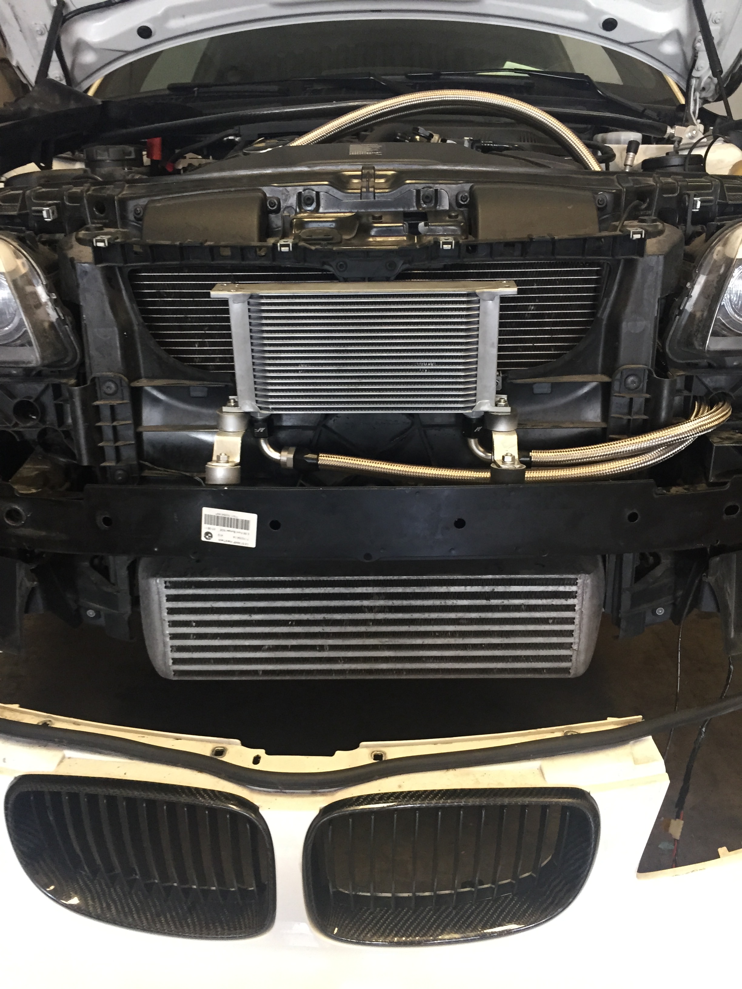

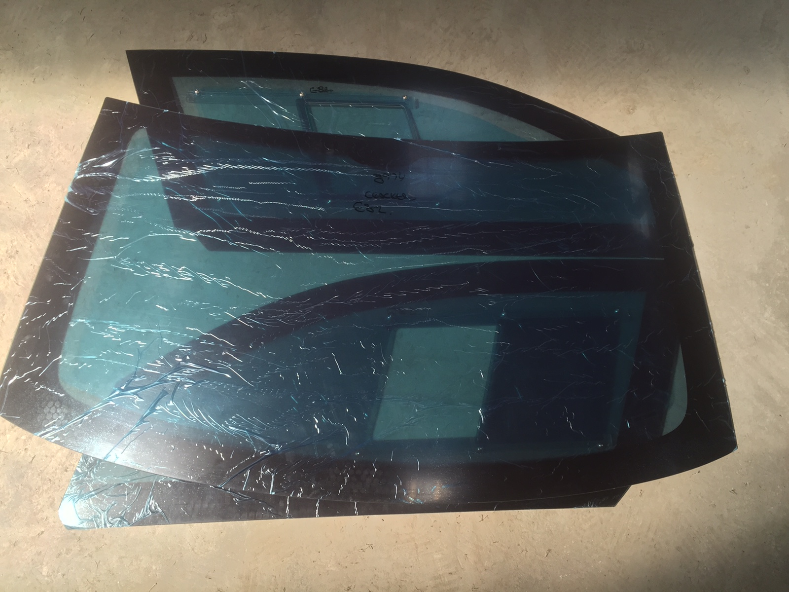

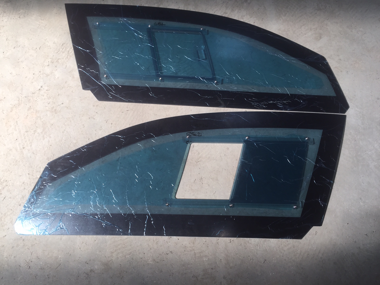

Voila un peu de nouvelle de la 1M.

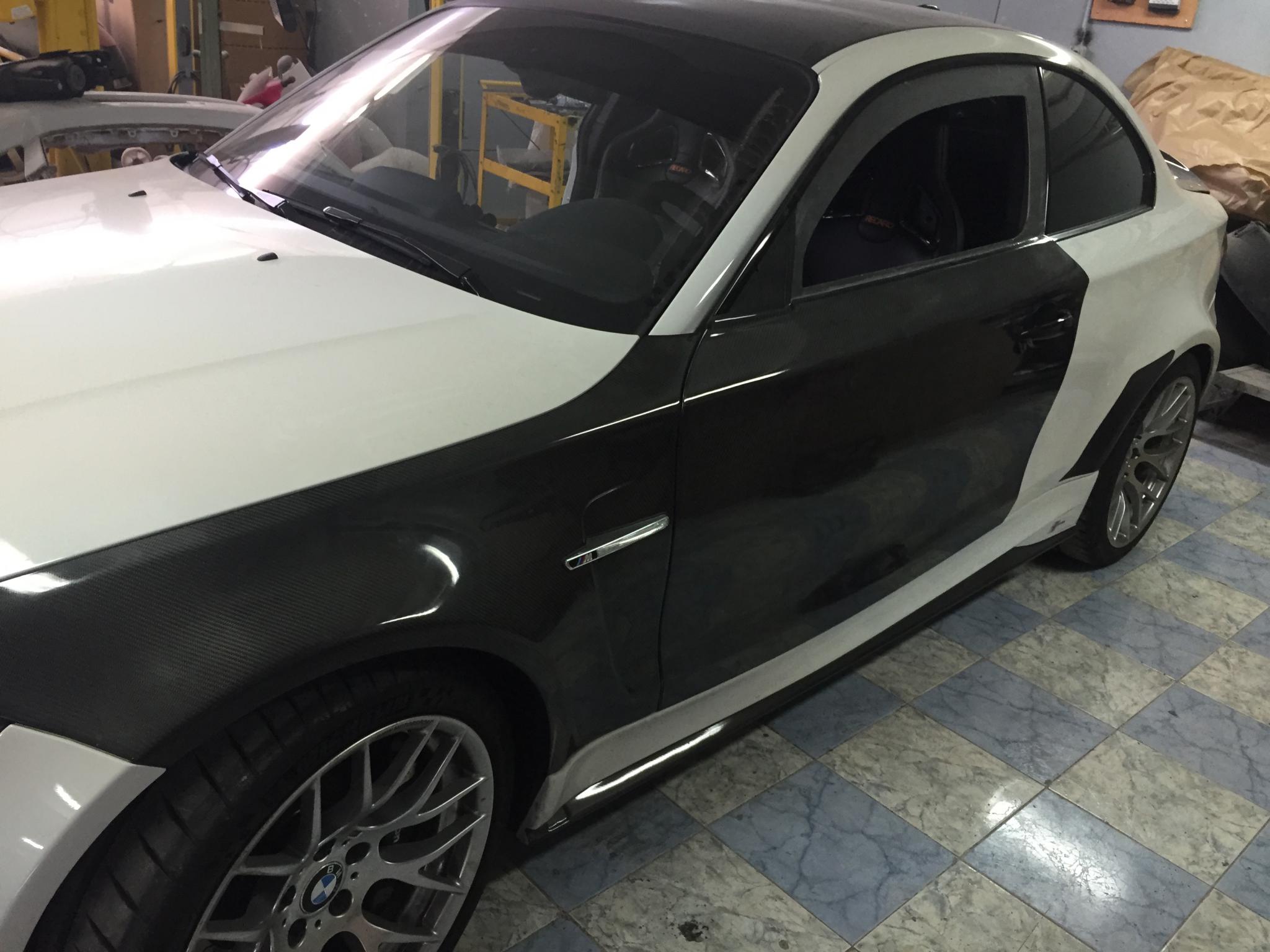

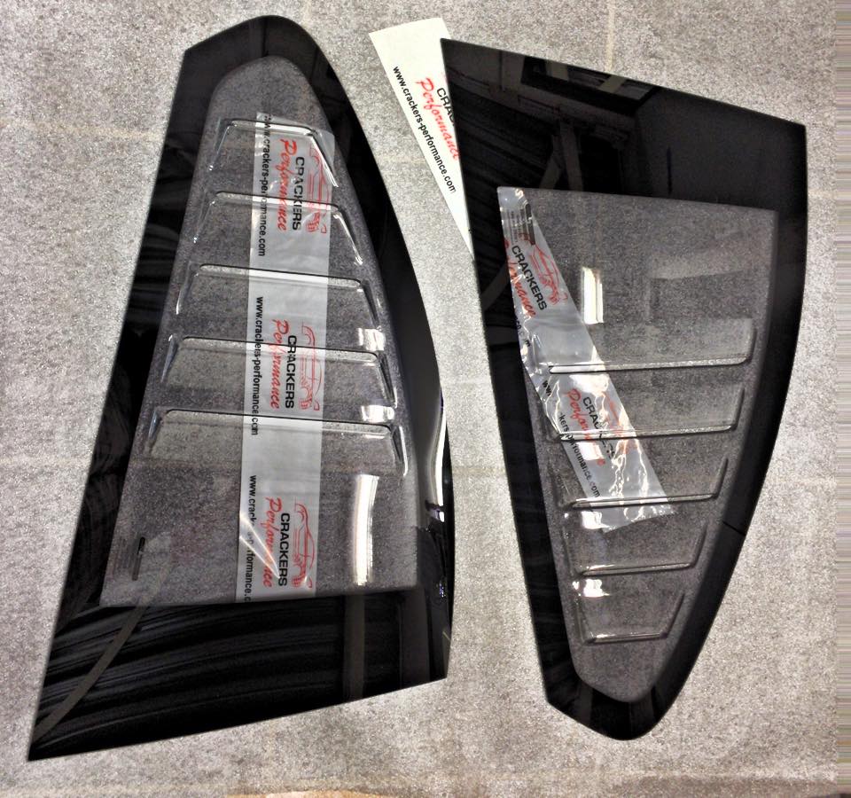

Arrivée des custodes AR . Et pas mal de modifications.

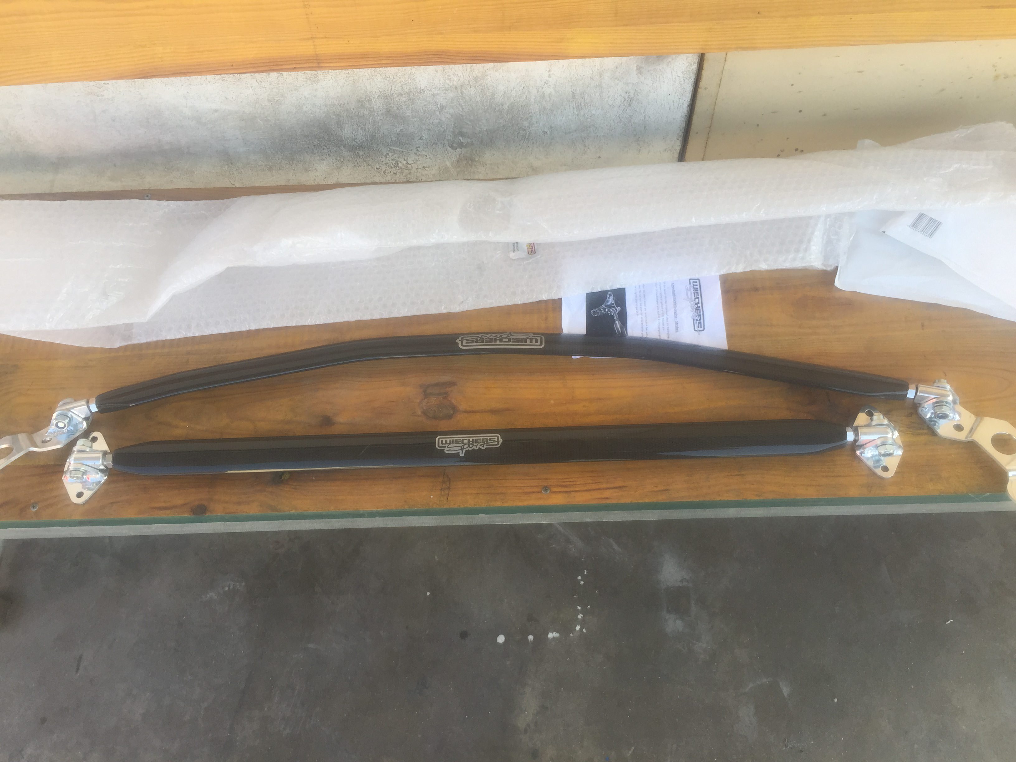

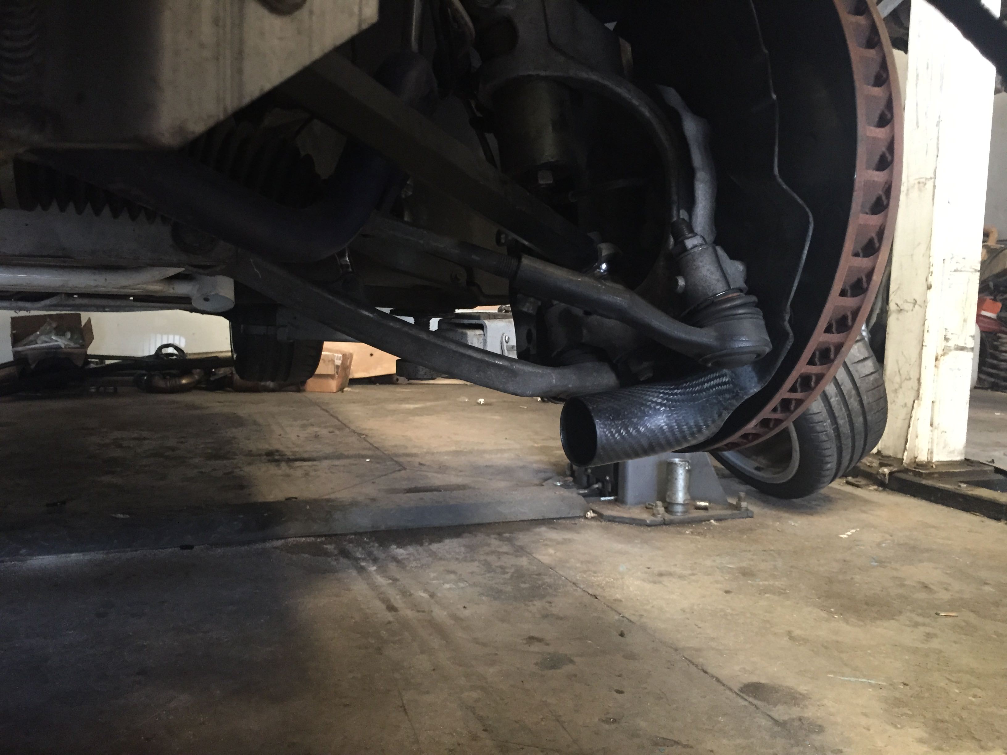

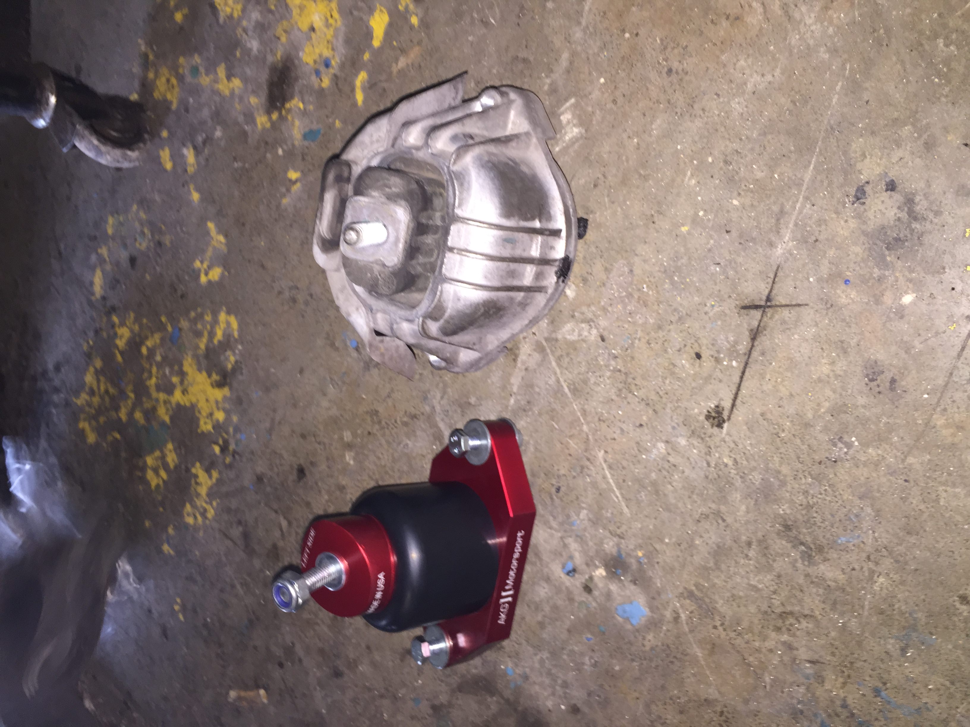

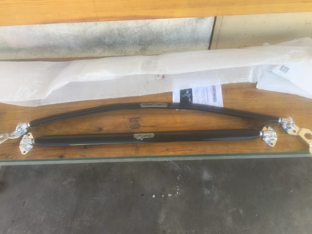

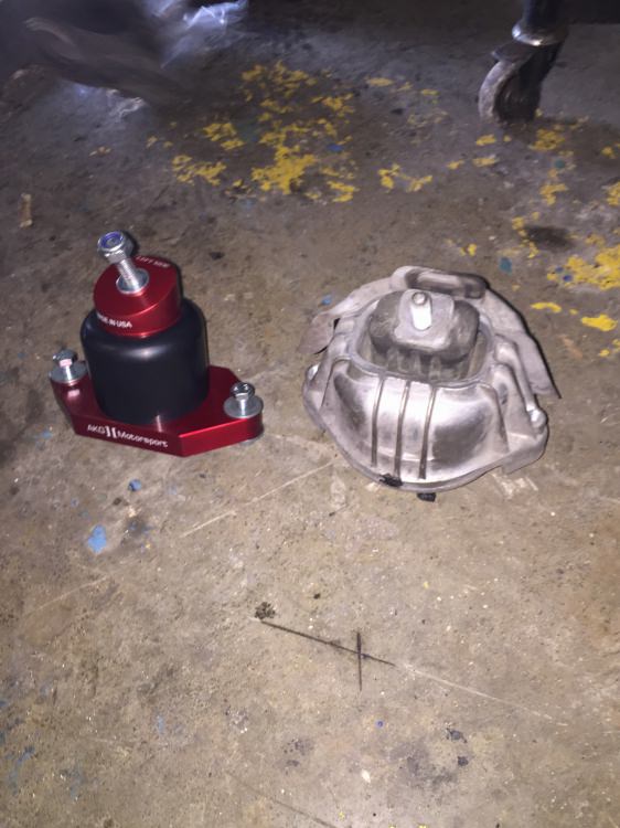

Barres anti-rapprochement - radiateur d'huile additionnelle - nouveau support moteur -  Refroidisseur de frein AV -

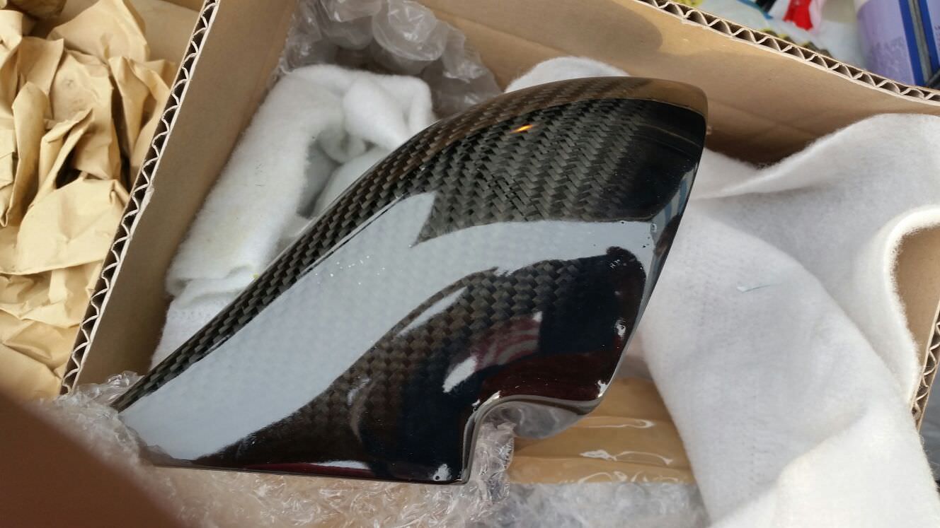

Rétro carbone de chez Motorsport24 (Pas de très bonne qualité).
C'est très long pour avoir les pièces.

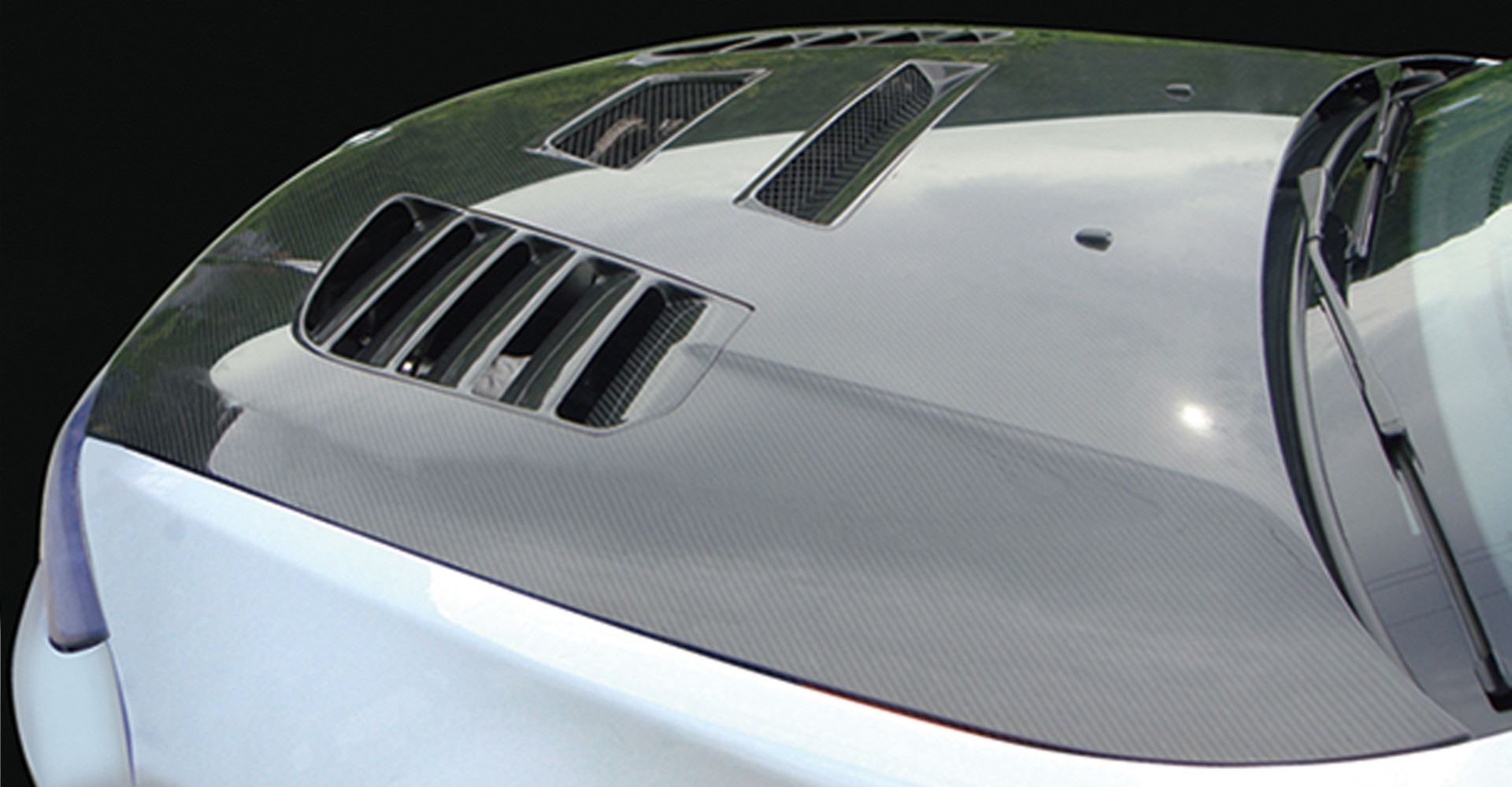

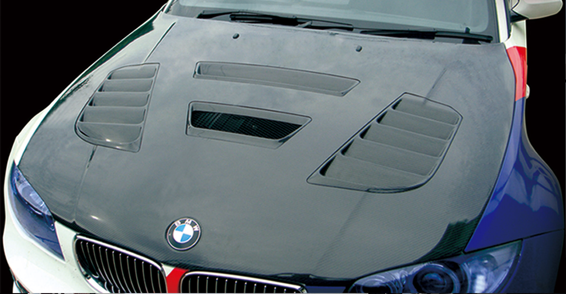

Toujours en attente du capot en VSDC de chez Varis. Si l'un d'entre vous a une idée pour un capot en carbone qui sort de l'ordinaire (MERCI) de me passer les info.

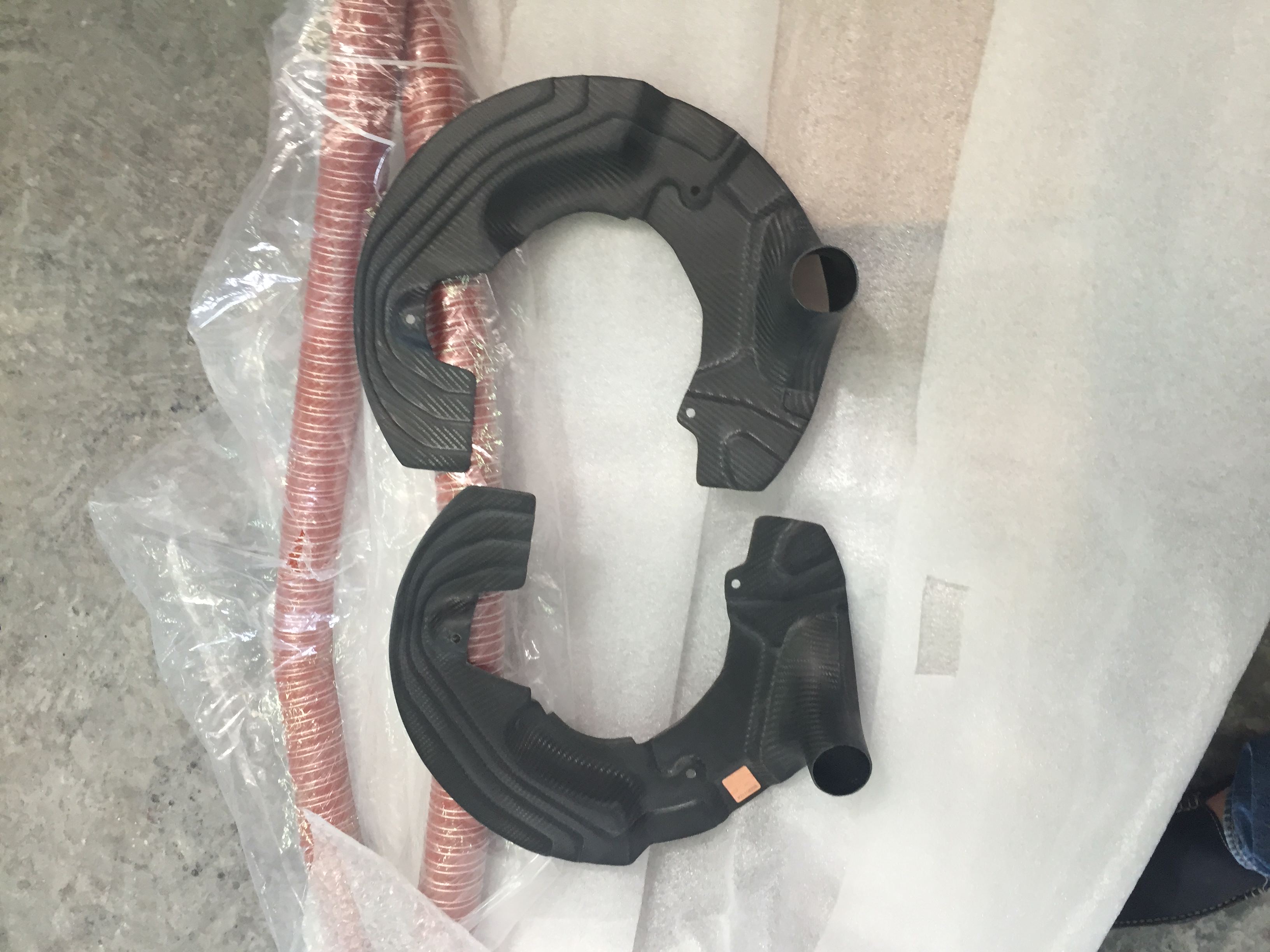

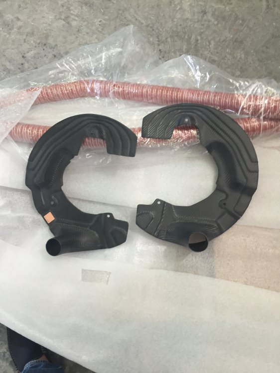

Et ca ne s'arrète pas.  Parfois je me demande pour quand une 1M sans pieces d'origine. Jolie et efficace les entrées d'air de freins.

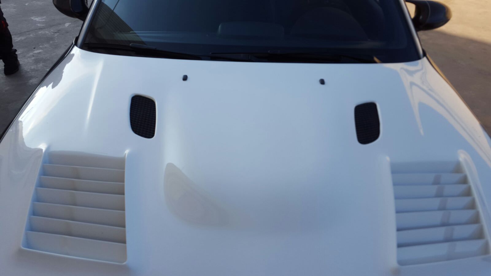

Il est plus sympa que celui posté plus haut ;)
magnifique ce capôt.
J'ai du mal avec ce capot. Je pense qu'il  manque quelque chose.
Nan ça va il passe bien !!!
C'est avec les projo dans le PC avant que j'ai un peu de mal moi, mais ça doit t'être utile non ??
Je trouve le capot très réussi esthétiquement par rapport à l'utilisation que tu as de la voiture . J'ai juste une question : la voiture va-t-elle recevoir une peinture de guerre ou un covering ?
autre question : tes écopes de refroidissement des freins que tu as prises en photo, tu as eu ça où ? merci pour l'info ;)
