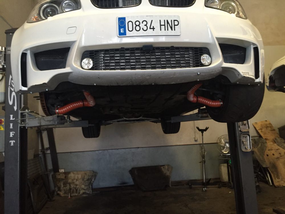

autre question : tes écopes de refroidissement des freins que tu as prises en photo, tu as eu ça où ? merci pour l'info ;)
Elle viennes de chez: https://www.vividracing.com/catalog/2011-BMW-1-Series-M-revozport-raze-front-brake-duct-kit-with-hose-bmw-1112-p-150767740.html

Juste comme ça, le refroidissement des disques se fait comme sur m3 ? C'est à dire prendre l'air au milieu et le rejeté en tournant ? Dans ce cas il serait pas mieux que la gaine arrive au 'milieu', plutôt que comme ça ?
Sinon j'adore ce post, des pièces qui font rêver, la propreté du taff, de belles photos, bonne continuation dans la préparation de cette bête :)

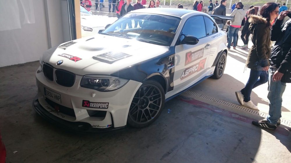

Voila le montage.
Outch tu frottes sévère :o
Va falloir que tu nous repostes des photos complètes de ton auto <3

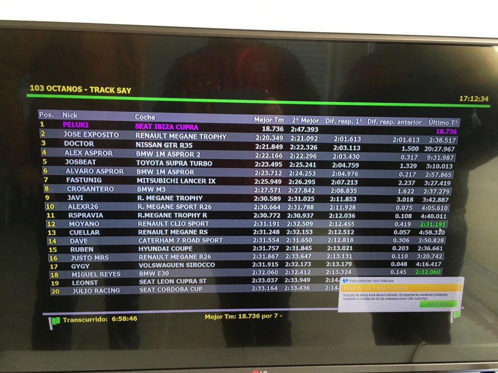

Voila journée circuit terminée. La voiture est intacte c'est repartis pour les modifications. Et merci à tous pour vos très précieux conseils. Car il me reste beaucoup à apprendre avec cette voiture.
Superbe prepa et auto, c'est un engin de guerre que tu as la :nickel10:
Voila un 3° temps du trackday 100 voitures inscrites. Trop de trafic pour faire un temps.

il y a 8 minutes, Gégé a dit :
bon quand c'est que je viens l'essayer cette voiture ?? :W
Quand elle sera au point et avec l’arceau !!  Car je pense que même pour un trackday l’arceau Club Sport ou semi arceau devrait être obligatoire. Hier une M3 c’est sorti et bonjour les dégâts.

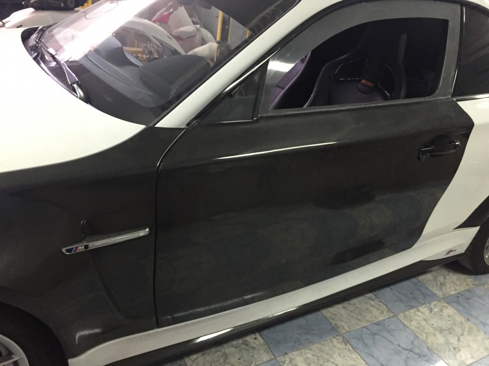

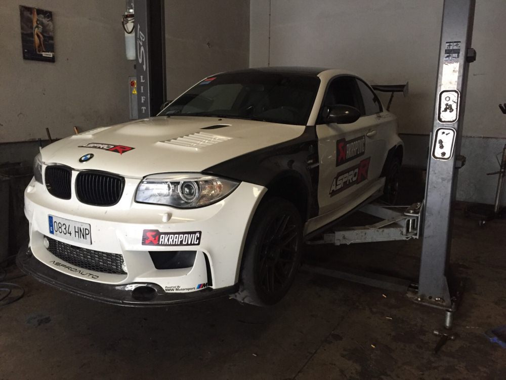

Tu n'avais pas monté des portes Carbone ?
il y a 18 minutes, mitch02 a dit :
Propre tout ça !!
J'attends l'homologation pour son usage sur route. En Espagne tout doit d'être homologué sur la fiche technique qui est associé au certificat de circulation. Si non la Guardia Civil immobilise le véhicule + amende et l'assurance ne marche pas en cas de besoin. je suis en plein dedans car tout n'est pas fini.
Ok merci pour ta réponse !!
Pas évident pour le choix des pièces alors :o

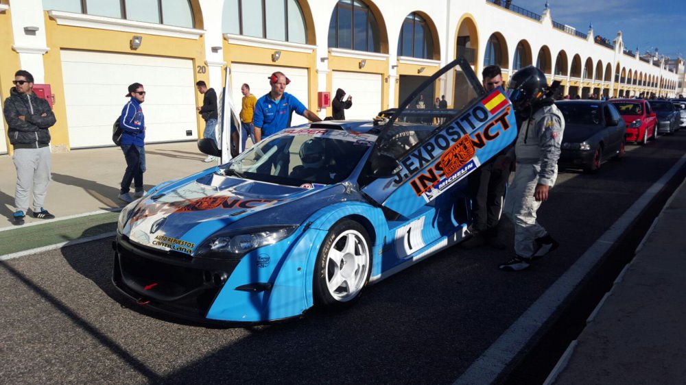

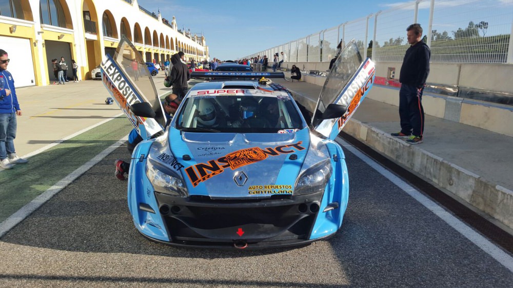

La megane RS devait avoir le démon!!!
Ça donne quoi comme performance freinage entre toi full ALCON et la VO avec seulement les carbone/céramique de M4 à l'avant? Cela reste assez équilibré par rapport à la tienne?
il y a une heure, Sebix a dit :
La Megane c'est une Trophy un petit démon de compétition. Mais la 1M n'est pas loin derrière ce n'est qu'une question de temps sur ce circuit pour être devant.
Le super Kit Alcon va beaucoup mieux que les carbocéramique de la M4 à l'avant de la 1M manque d'équilibre, sur un circuit rapide comme Monteblanco (Huelva) Espagne.
Mais avec le kit Alcon la pédale est spongieuse et je ne sais pas comment corriger le problème. Mais on me répond que cela est normal.
