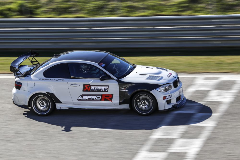

il y a 24 minutes, Gégé a dit :
non de Zeus la dernière photo !!!  Alex, ta voiture elle fait peur, tu pourrais prévenir avant de poster des photos comme ça...j'ai fait dans mon froc moi.....
en tout cas, j'ai qu'une hâte, la voir en vrai ;)
Et moi que tu l’essaye !!!!  Mais tu vois avec ce genre de voiture tu as toujours un embêtement. La j'ai le bocal de direction assistée qui déborde. Et je cherche un gros radiateur de direction.
