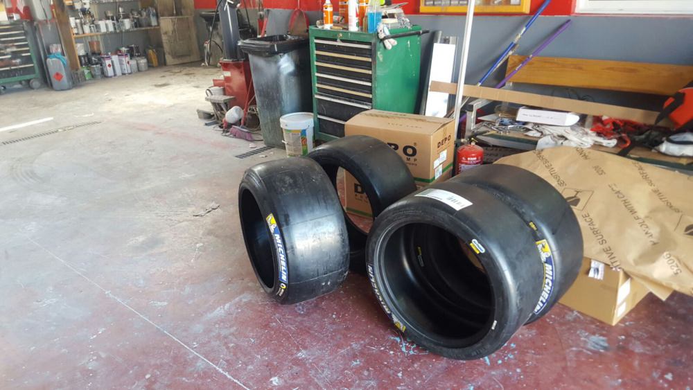

Il y a 1 heure, Toon a dit :
Ca va tirer à mort du 275 en 11".
Pour l'avant tu me conseille quoi ?? en slick michelin

    Il y a 3 heures, MELILLA1 a dit :
    Tu as de 27/65-18 à l'AV sur des jantes 11x18  ??
    non j'ai des pneus en 275 35 19 à l'arrière sur des jantes 11x19.
    je confirme juste que ça tire les flancs mais ça se monte.
    par contre faut pas comparer un pneu route et un pneu slick en largeur
    Modifié par bmwoldschool88
    Bon, le chois des slicks et très dur. Merci pour votre aide les pistards
    Je vais essayer les différent slicks
    4 Jantes 9.5x18  au carré avec du slick Pirelli 265-645/18 DH
    2 Jantes AV  9.5x18 slick Pirelli 265-645/18 DH    2 Jantes AR 10.5x18  slick Pirelli 285-645/18  DH
    2 Jantes AV 9.5x18  slick Michelin 25/64/18  S9    2 Jantes AR 10.5x18 slick Michelin 275-65/18  S9
