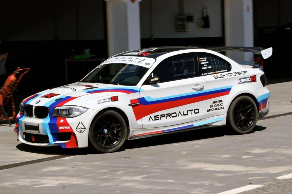

Voila quelques photos avant de nouvelles transformations au mois de Juillet/Août.
la Baby a un bon comportement, cette année elle a rempotée 2 trackdays en Espagne, mais de très nombreuses modifications sont à prévoir avant de faire son apparition en course début 2017 dans le groupe GT +.
je prend beaucoup de plaisir a son volant, mais il faut encore la corriger.

deux choses qui me saute aux yeux ...
t'as pas de lame avant ?
la voiture me semble haute, je me trompe ?
Il y a 1 heure, doc_cupra a dit :
Non:oui:non !! Tu ne te trompe pas du tout !!
La lame avant a explosé lors d'un essai sur route, et les amortisseurs qui était monté pour ce trackday, son les Proflex 3 voies pour le rallye.

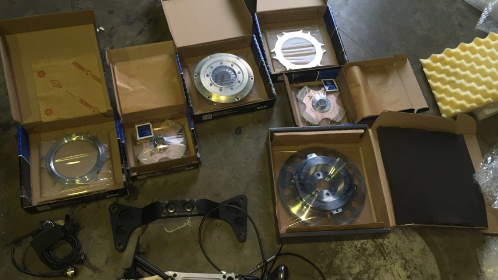

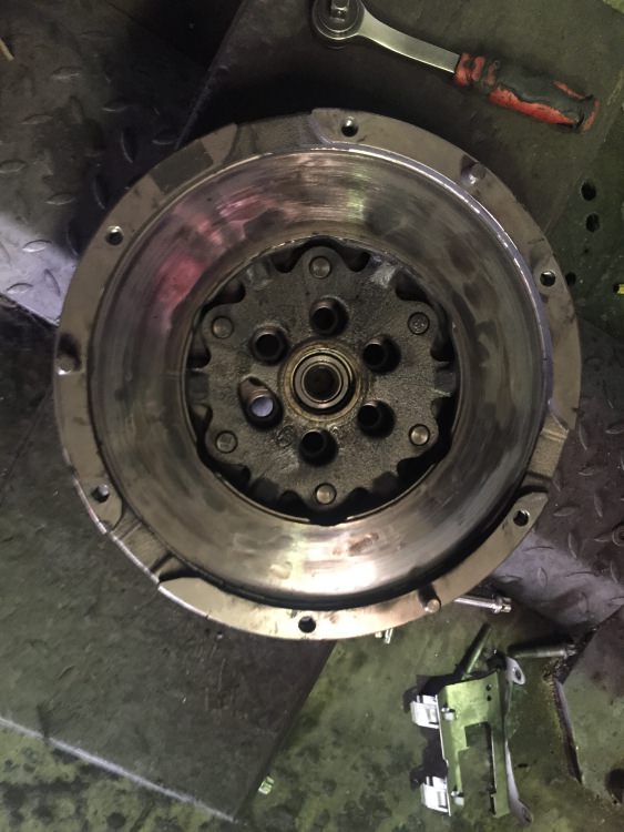

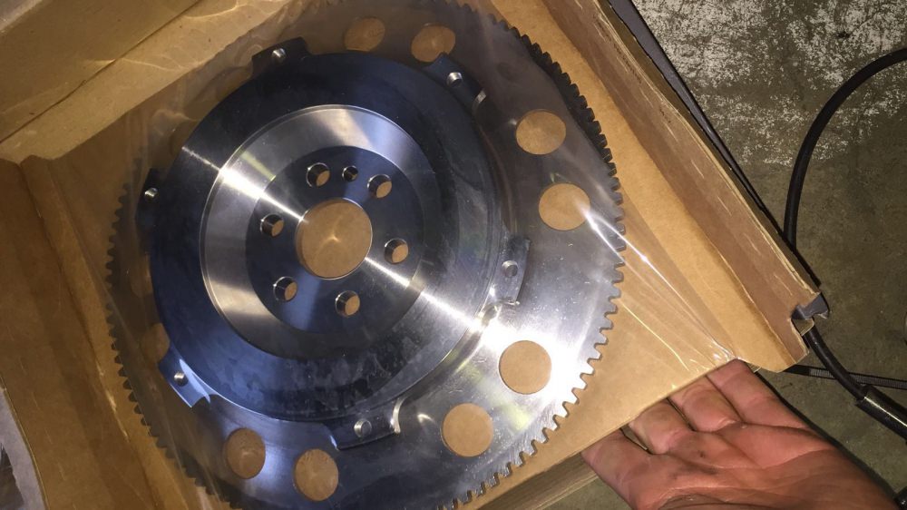

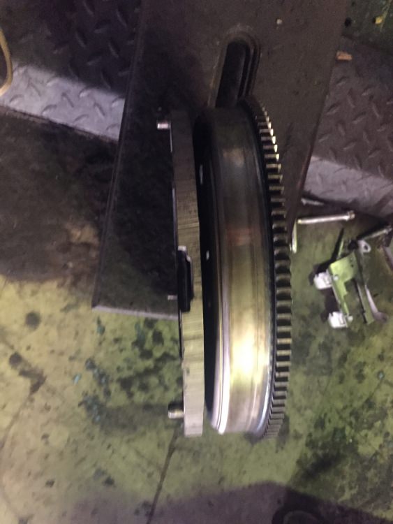

Voila boite SADEV prête au montage résultat dans quelques jours. Je croise les doigts pour qu'il n'y pas de problèmes avec le volant allégé mono masse de déséquilibre de l'ensemble moteur.
Lorsque on voie la différence en le volant OEM et celui-ci ça fait peur.
Modifié par MELILLA1
faute
Tiens nous au courant. C'est vrai que ça fait léger !!

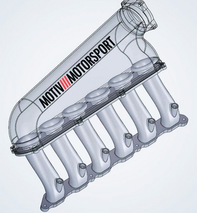

Le prototype de notre collecteur d'admission MOTIV est en cours et sur les moulins. Nous l'avons conçue pour s'adapter aux séries N54 et N55 ainsi qu'à la série F N55. Des modèles de flux, des prothèses 3D et d'innombrables heures de DAO sont allés dans le perfectionnement de la construction finale. La production complète devrait commencer le 1er trimestre 2017. Les prix seront annoncés une fois la production commencée. Le prix varie en fonction des options et si vous voulez cast ou full cnc.
Données et informations détaillées à suivre!
(Traduit avec google)
modification pour information détaillée
c'est pour passer en injection indirecte ?
Hum les ITBs !
