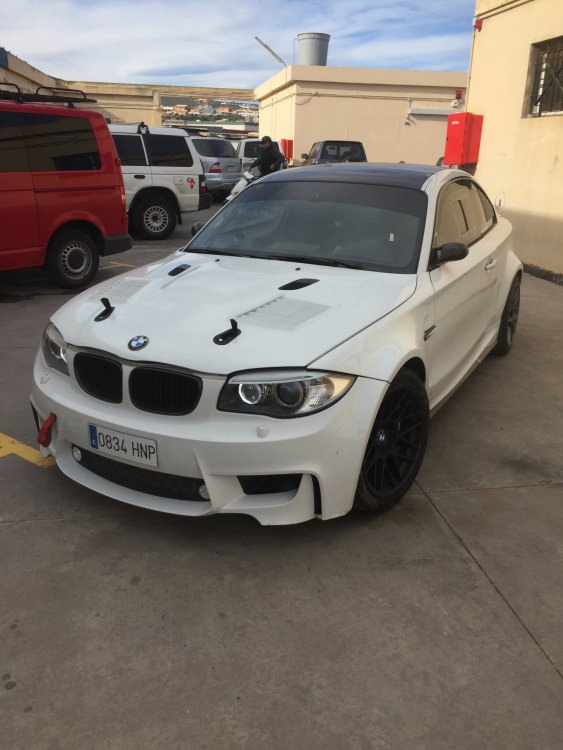

Tout d'abord...bravo, cette 1M est en coonstante évolution, remise en question etc...c'est beau, ca à l'air hyper efficace! ca fait réver
Mais j'ai une question...tes turbos, je ne vois pas de marque desus, de quoi s'agit -il? a combien souffles tu à l'heure actuelle pour combien d'HP et Nm?
Et pis je ne vois nul part de travail sur les internes du moteur (j'ai tout lu d'une traite^^) tu tournes en stock? zero renfort ou forgé?
Dernniére question je vois que tu roules avec des Apex ARC8 , qu'en penses tu? je vais peut être en commander en janvier, tu les apprécies?
Toutes ces questions, je précise je les pose juste par curiosité, aucune idée derriére, je suis juste toujours très interessé par ce genre de prépa, et par le fait d'apprendre des choses.
Merci bien, et amuses toi bien avec ta Baby qui n'est plus du tout une baby au final^^
ps: y'a du nouveau dessus?

Merci pour les encouragements, Keariki'i
Désolé de te répondre tardivement mais avec le boulot pas évident.
Pour les turbos j'ai des Hybrides Pure Stage 2+  associer a des cartos MHD sur banc cela donne 741 CV - 920 Nm avec du l’éthanol E85. (ça ne sert a rien pour le moment)  567 Cv - 680 Nm avec de SP98. (fait en Avril 2016)
Dans la réalité nous avons du modifier les cartos du bang et réalisé des cartos  pour avoir une voiture efficace selon les terrains, afin d'avoir une voiture qui passe la puissance au sol. Un gros travail de châssis est en cours.
Pour les internes du moteur, aucune modification réalisée à ce jour, car le N54  tiens apparemment jusqu’à 750 Cv.
Pour les Jantes oui je roulais avec les  Apex ARC8  9.5-18 AV   10.5-18 AR. la je suis passé au Apex EC7 car l'étrier de la M4 avec disque carbocéramique modifier pour la 1M touchait avec les jantes Apex ARC8. (Je suis très content des jantes Apex) poids prix.
Oui il va y avoir du nouveau pour 2017. Remplacement du faisceau avec normalement un boitier MOTEC ou Syvecs et un nouveau moteur complet de chez (VAC Motorsport).
http://www.bimmerboost.com/content.php?7647-Motec-working-on-BMW-N54-engine-standalone-M1-ECU&s=def97a80d23639675a3f63f778711759#comments
Mais pas avant avoir essayé de faire évoluer le châssis. Car après plus la peine d'aller plus loin avec ma Baby qui a toujours l'apparence d'une 1M
J'espère avoir répondus a tes questions et même si tu aurais eu une idée derrière la tête, moi je partage tout pour éviter aux autres possesseurs de 1M de faire des erreurs.

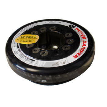

Tout va super bien les petites vibrations sont corrigées avec la poulie de chez VAC Motorsport.

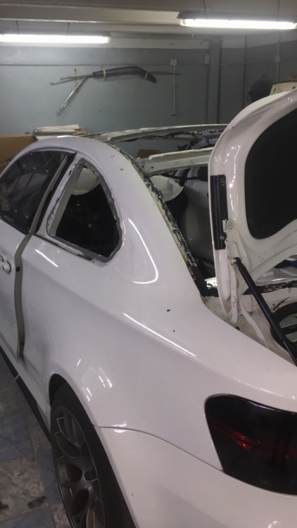

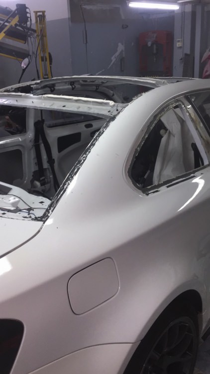

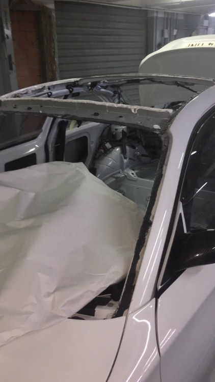

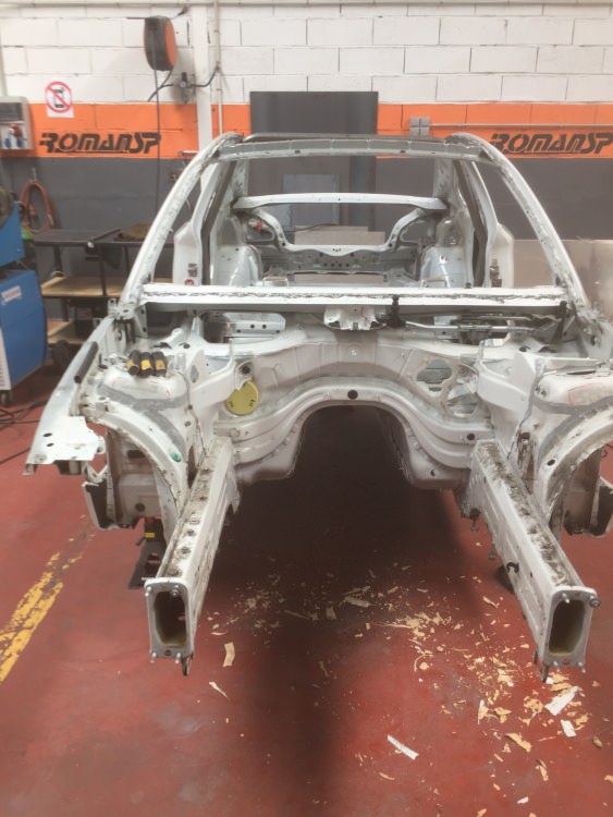

Et voila c'est repartis pour les modif. Plus de toit carbone.
IMG_4635[1].MOV
IMG_4635[1].MOV

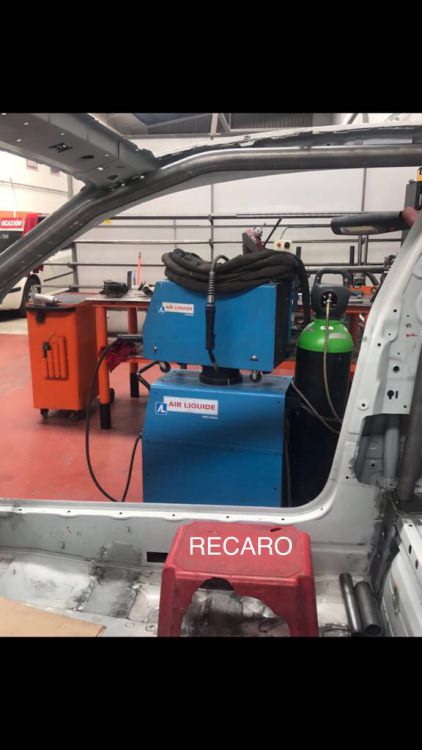

obliger d'enlever les vitres et le toit pour mettre l'arceau ???
Dommage pour le toit carbone.Je croyais qu'il y en avait déjà d'arceau !!
Il y a 14 heures, Elitt13 a dit :
Oui pour les soudures de l'arceau.

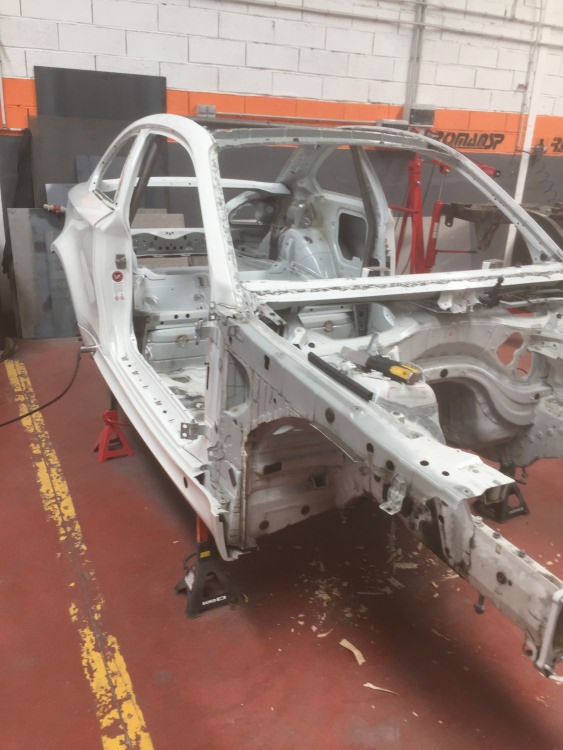

Quelques news. la baby est en cours d'amaigrissement le projet devrait voir le jour en 2018.
Light ce nouveau baquet :nickel6:
