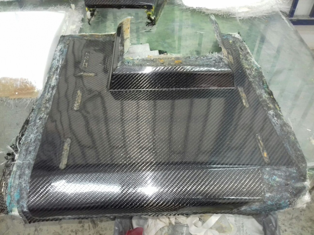

  • Montage à blanc avant de faire les moules pour la carrosserie en carbone.

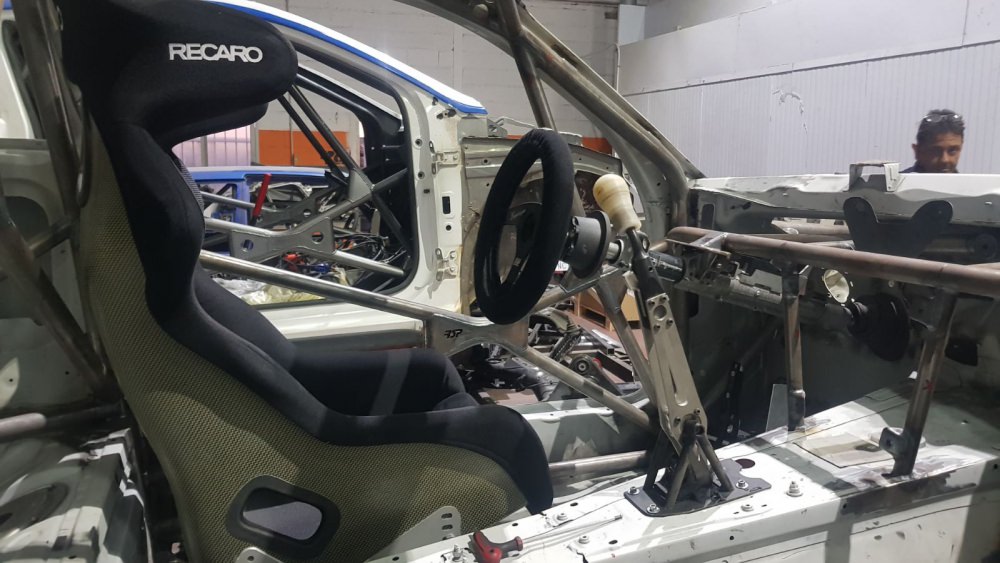

Oui !!! je sais que ce n'était pas une critique Lol Les RECARO BMW Performance pèse 17 Kg  les CARB/KEV 6 Kg

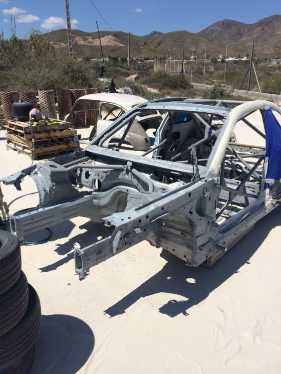

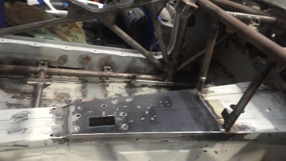

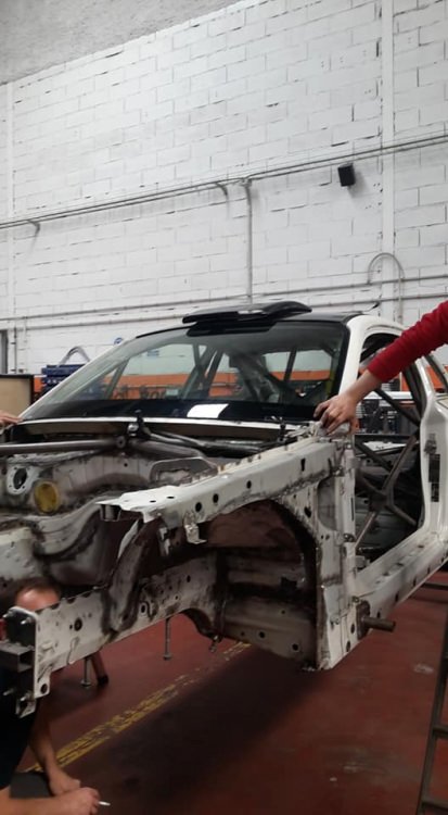

Soudures TIG terminées (la caisse n'a pas bougée 1mm) mise en place de certaines pieces et réglages position de conduite avant peinture.

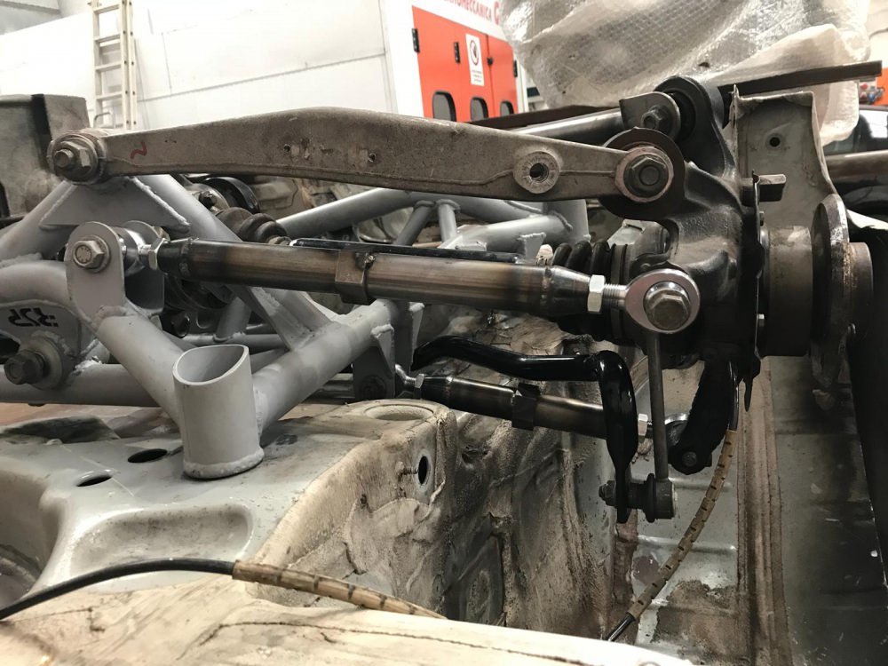

Tout est pesé afin d'avoir le meilleur équilibre possible. C'est très long et très difficile de faire les bons choix., beaucoup de pièces faites sur mesure comme le berceau AR tubulaire ou ont a gagné 7Kg par rapport à l'origine.

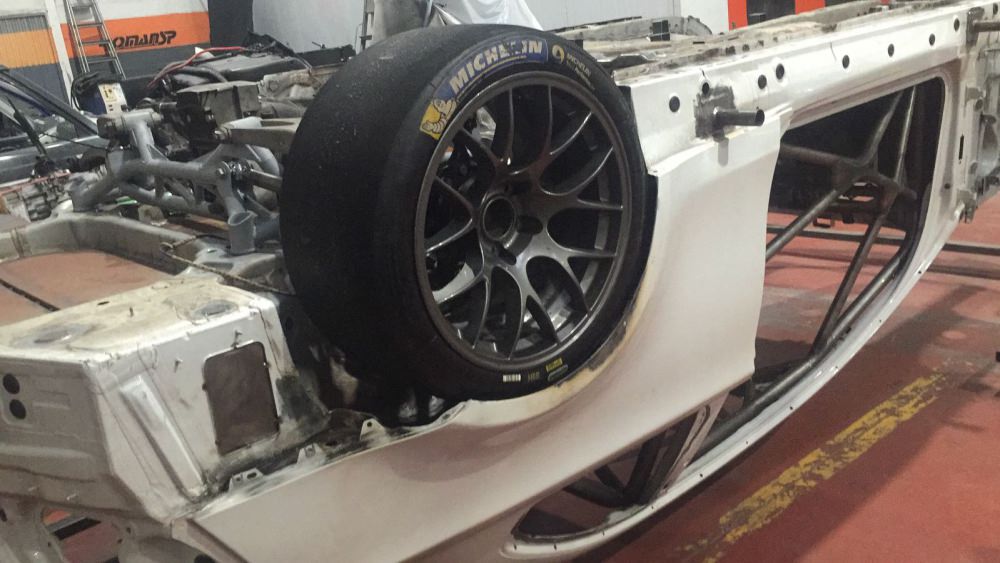

Dernier test avant décapage et mise en peinture pour confirmer que les slick 30/65-18 ne touche rien sur train AR avec les réglages.

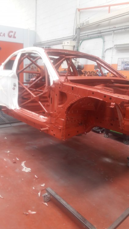

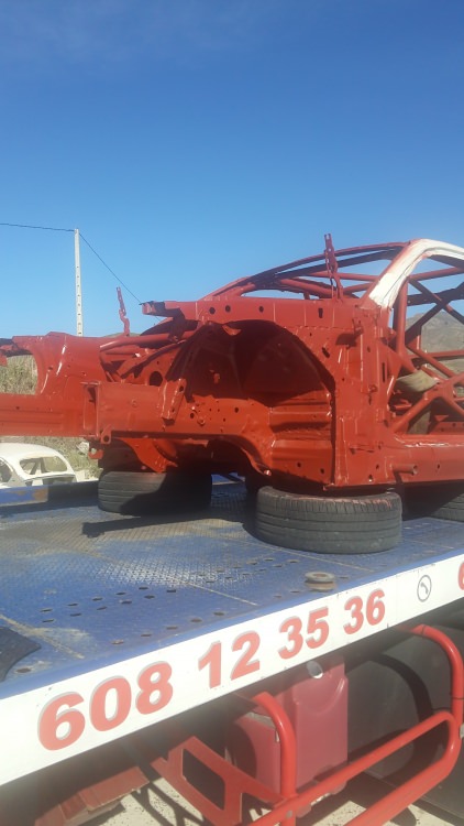

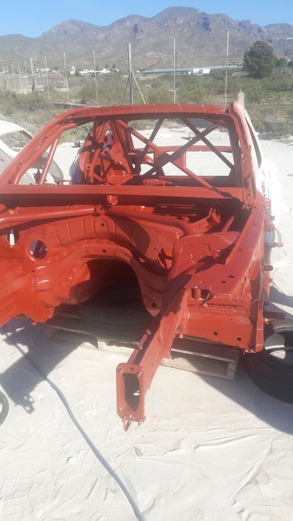

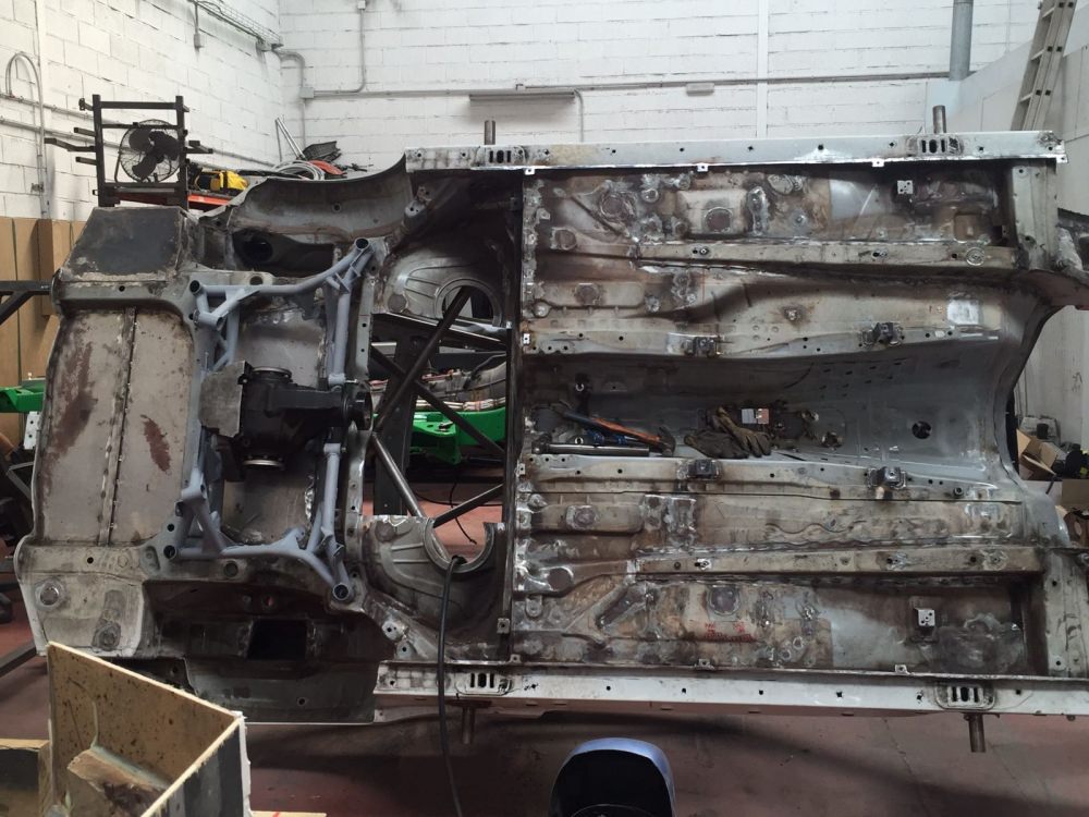

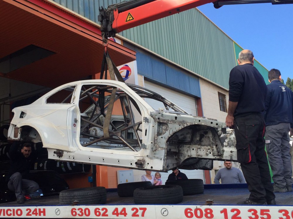

Voila départ de la caisse pour un sablage à 100%  poids 441 Kg. Retour après sablage 390 Kg.
Je passe à la phase peinture + 6 kg de peinture.
j'espère ne pas dépasser les 1200 Kg une fois fini.
