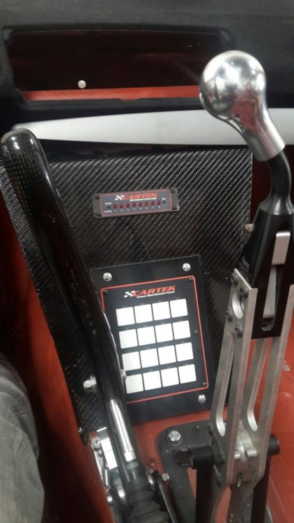

Je n'ai pas encore essayé les commandes CARTEK en cours de montage.
Pas de ABS race prévu pour le moment ainsi que les commandes de boite au volant..

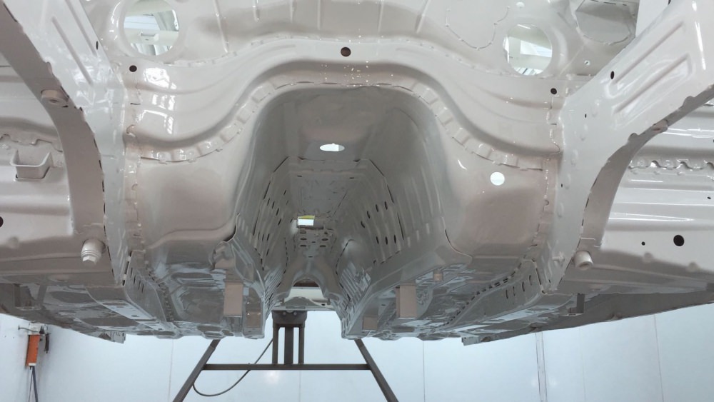

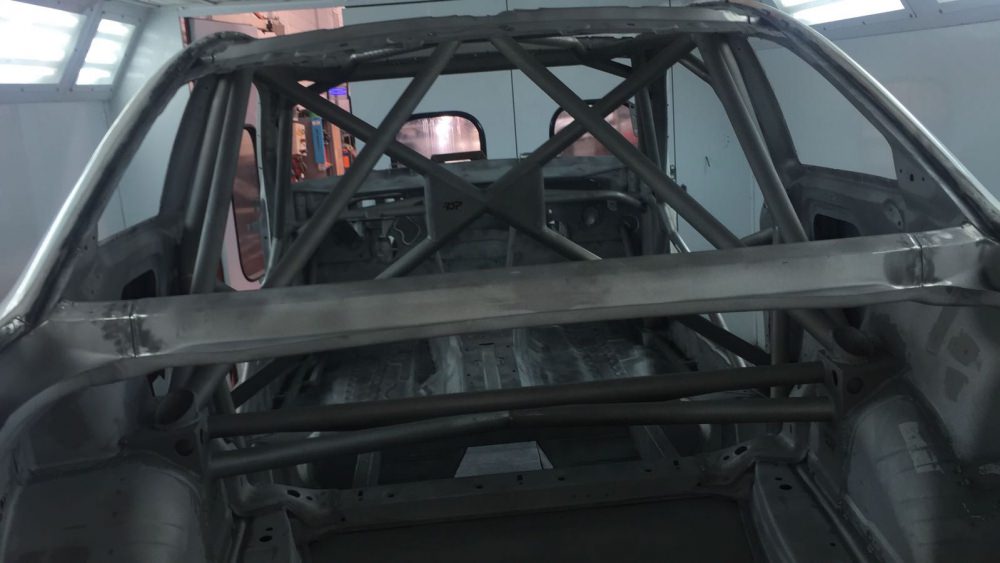

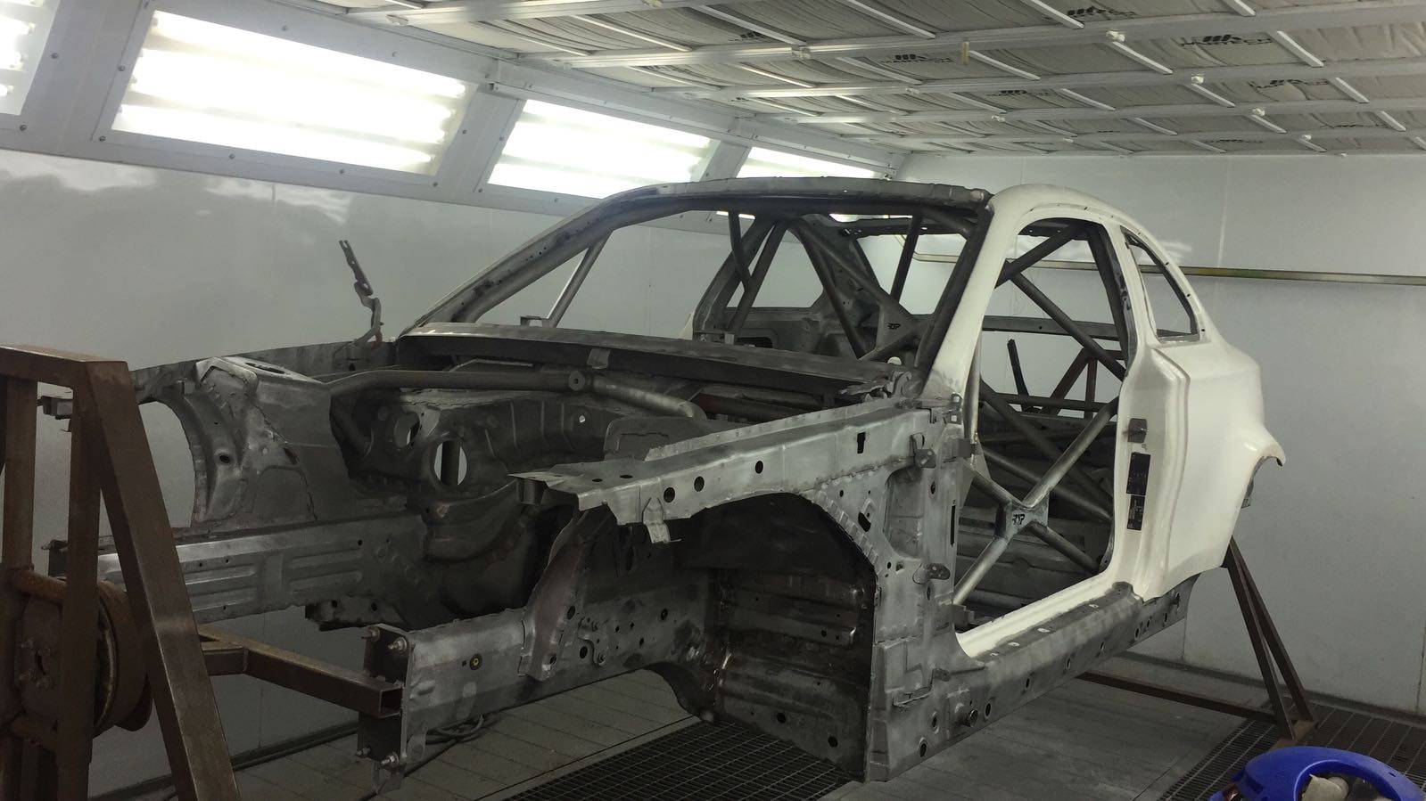

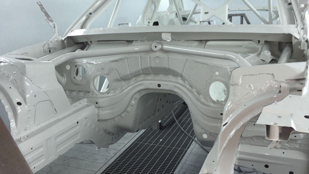

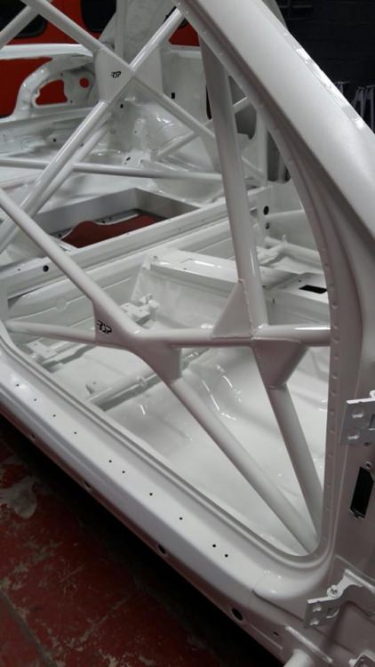

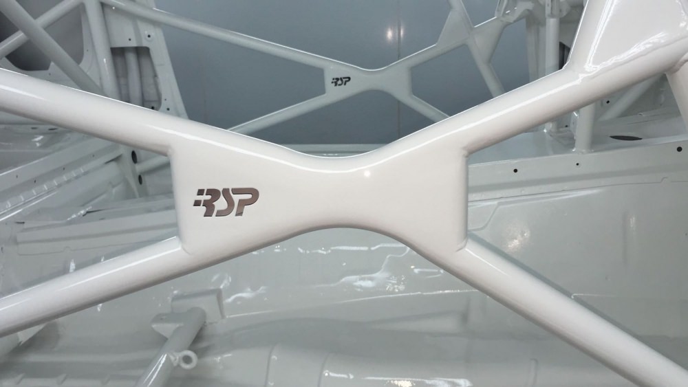

Arceau BMW 1M. Après avoir libéré les tensions du châssis après les multiples soudures, enfin place à la peinture.
Et voila peinture phase 1 terminée. Arceau BMW 1M
J'hallucine sur le travail à chaque fois que je viens sur ce post! :-)
Soudure incrustées dans les tubes.
