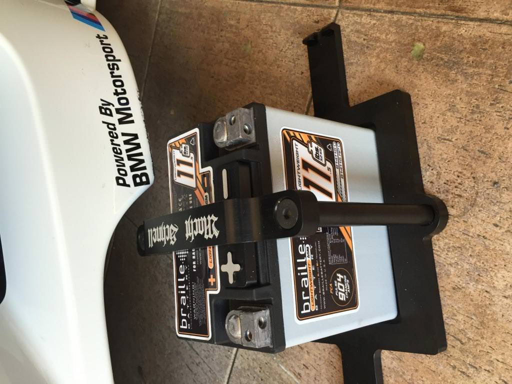

Voila la batterie Braille de 6.3 Kg.

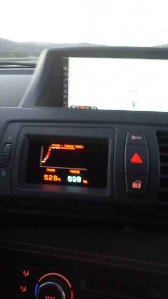

Quelques news du projet en cours. Des petites modifications sur le moteur
Demain grande homologation de l'ensemble des pièces et test sur circuit au service des mines Espagnol sur Madrid.
post-10991-0-54587200-1423160576_thumb.j
keep your finger cross  :oui:
528 poneys c'est monstrueux !!!
J'attend la confirmation sur un Banc. Car 528 Cv ça fait un peu beaucoup ?  Le problème c'est le couple 3.85 qui peux fausser la valeur. Non ??
